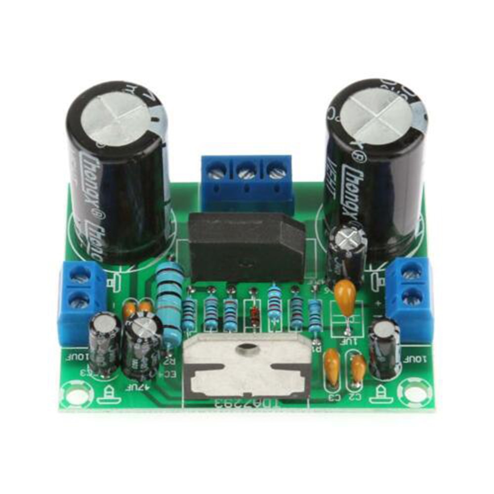

    Добрый день
    Сделал на базе Веги 50У-122С усилитель на микросхемах тда 7293, усилители были готовыми модулями с переменным двухполярным питанием.
    Проблема в фоне постоянном не зависящем от регулятора громкости, пропадает при выдергивании из розетки.
    При отключении одного из усилительных модулей от питания, фон во втором значительно усиливается, что можно с этим сделать, помогите пожалуйста

    17.08.2019
    24
    По умолчанию Re: Гул от трансформатора
    питание на тр-ре сначала, потом на выходе блока (можно прямо на банках померять) и фото монтажа.
    модули на фото, прямые провода от транса
    на трансе 26
    на кондере 34Нажмите на изображение для увеличения.
    Цитата Сообщение от Kvantlds Посмотреть сообщение
    модули на фото
    КМК там всё ясно, как белый день: земля идет по периметру (на фото - слева и справа) и на неё гребенкой подключается и силовая и сигнальная земли. При таком подключении скорее всего и будет гул.
    К тому же непонятно, как конкретно разведена земля между блоками, трансформатором, входами и выходами. Наверняка там провода в произвольном порядке и образовано несколько земляных петель, которые ловят наводки.
    Результат вполне предсказуем, измерять ничего не нужно.
    Всё, что можно сделать, не выбрасывая данные модули - правильно развести землю в корпусе и экранировать сигнальные провода. Модули будут понемножку фонить, но может быть это будет терпимо для автора темы.
