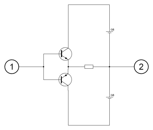

    Для ясности еще один рисунок. Такая схема это обычный мост. Входы 1 и 2 полностью равноправны, их входное сопротивление одинаковое с высокой точностью.

    05.03.2004
    5,529
    По умолчанию Re: Цепь коррекции выходного каскада
    Конечно, если смотреть на схему так. Однако тут еще присутствует земля. А паразитные емкости силового источника питания относительно земли высоки, высок и уровень помех в этой точке. Опер не потянет, ну может AD815

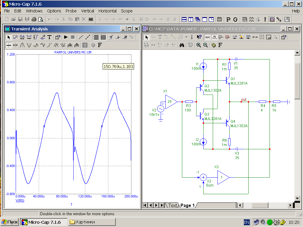

    Просимулировал .На нагрузке амплитуда 25в,Rн=4ом.Искажения на нагрузке не привожу,потому,что они отсутствуют .Сумматор и усилители идеальные,понятно,что таких не бывает.В железе основная проблема будет в сумматоре.Радует факт,что полностью подавляются искажения повторителя и в железе они будут определяться качеством сумматора .Слева график напряжения коррекции.

    Частый гость Аватар для Gishu
    21.03.2005
    193
    А почему не рассматривается подобное включение по отношению ко всему усилителю? Для инвертирующего вообще не будет синфазной составляющей.
    Завсегдатай Аватар для PSV
    07.05.2004
    Моск.обл.Черноголовка
    3,541
    Ветка называется Цепь коррекции выходного каскада Я не против,рассмотрите
