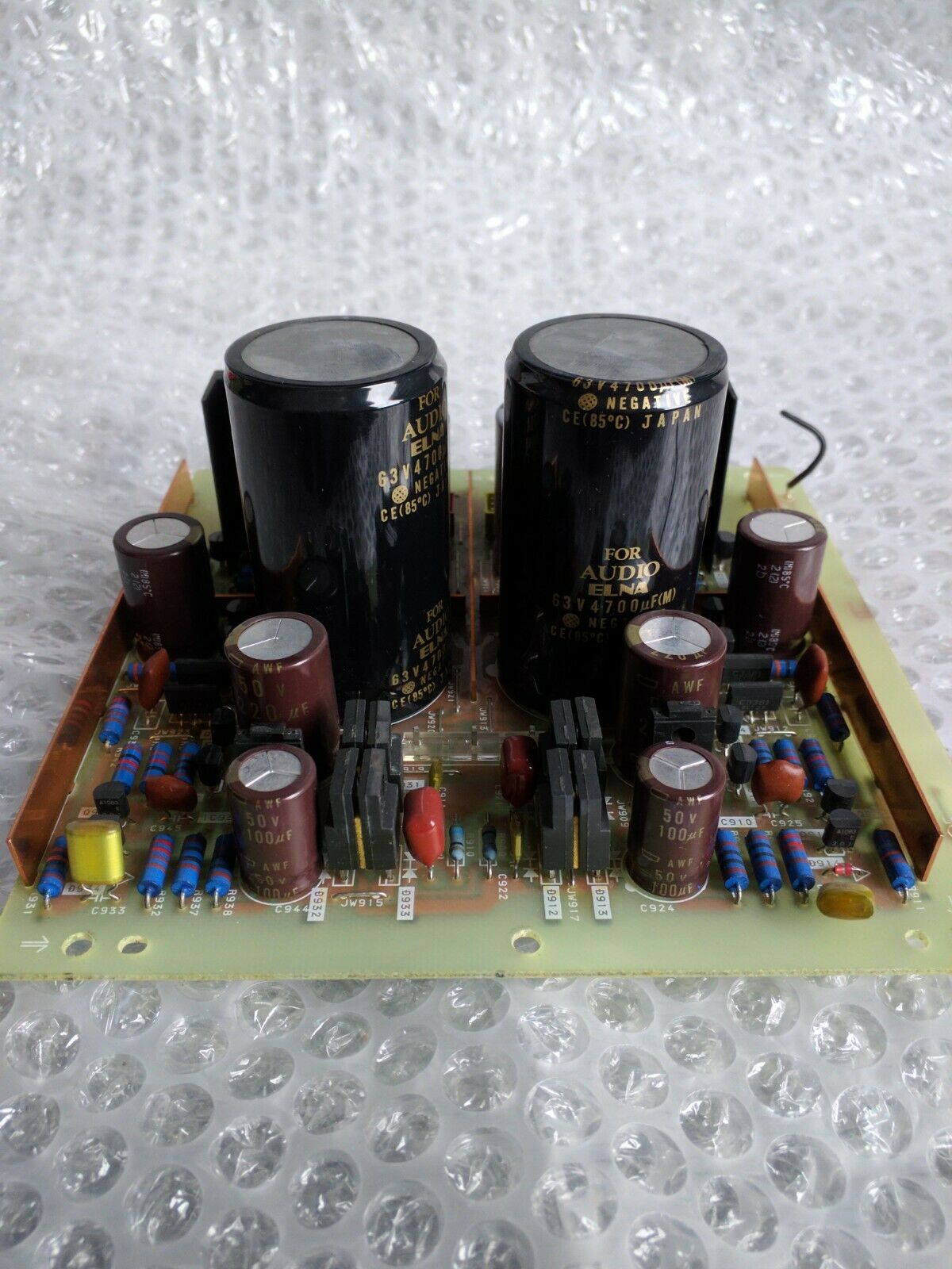

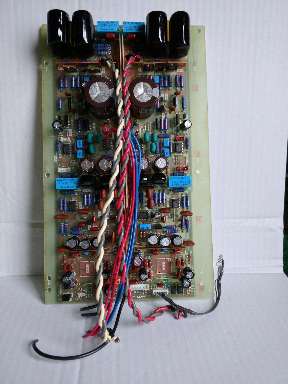

    Иногда всплывают блоки от них "for parts or not working" на Ебее. Но занедорого их никто не отдаст. Мне только БП и плата ЦАПа обошлись почти $200 с пересылкой
ID:	350542   Нажмите на изображение для увеличения.

    15.04.2009
    2,426
    По умолчанию Re: Замена ОУ JRC4580DD в CD-проигрывателе на какие и имеет ли вообще смысл?
    Цитата Сообщение от Mikele Посмотреть сообщение
    Предлагаете мне купить нерабочие модули от сdp-x779es и успокоиться? Спасибо, пока не готов.
    Нет. И главное куда вам их пихать. Не в CDP-ХЕ510 же
    А конкретно для ХЕ510 как я уже говорил где-то на форуме имеется твик от Semigorа.
    К замене ОУ это отнюдь не сводится
