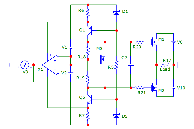

    Повторитель собран по схеме ОСВИ (обратная связь по вычитанию искажений). Вычитанием искажений занимается ОУ, который следит, чтобы разность между входным и выходным сигналом была близка к нулю. Для этого он формирует на своем выходе (отн. своих шин питания) добавку ко входному сигналу, которая и компенсирует ошибку собственно повторителя М1 М2. Т.о. от ОУ не требуется полного размаха выходного сигнала, и ОУ работает с небольшим выходным напряжением. Благодаря тому, что сигнал вдувается в попу ОУ, а сам ОУ запитан от вольтодобавки V1 V2 (которая и дает работу повторителя rail-to-rail), ОУ совершенно не чувствует синфазки на своих входах. На тр-рах Q1 Q5 собран каскад сдвига уровня. Следует отметить, что ОУ должен быть способен пропустить весь ток (без ограничения), потребляемый входом собственно повторителя.
    А V9?

    А V9?
    Это источник сигнала, он должен отдать этот ток.
    Я на это и намекал
    Вообще это http://www.audio-perfection.com/foru...hlight=miracle только вместо транзистора ОЭ применено ОУ через ж, в смысле что "сигнал вдувается в попу ОУ"

    Какое же R вх здесь будет ?
    равное Rвх "голого "повторителя M1 M2 (или любого другого на его месте), без обвязки Q1 Q5 и ОУ
    И только ОУ, способные работать при единичным усилении .

    А чем оно лучше ОУ (с плавающим от выхода питанием) + повторитель?

    Если есть внешняя коррекция то любой ОУ способен
    Тут ОУ вне петли ОООС. Лучше или хуже оно - не берусь судить

    Да там ничего особого, ОЭ об землю и ОБ, примерно как тут: https://forum.vegalab.ru/showthread.p...=1#post2647082
    Не, у меня база ОБ плавает, т.е. ОБ не проявляет усилительных свойств от слова совсем
    А мне видно, что напряжение с выхода схемы идёт на его (ОУ) вход и регулирует его вых. ток.

    его вых. ток.
    не ток, а напряжение
    Вых. ток ОУ по шинам питания.
    он зависит не только от вх сигнала, но и от того что на выходе ОУ. А там далеко не резистор
    От вх. сигнала схемы и её вых. сигнала, не так ли?
    это напряжение, у ОУ выход по напряжению-ж
