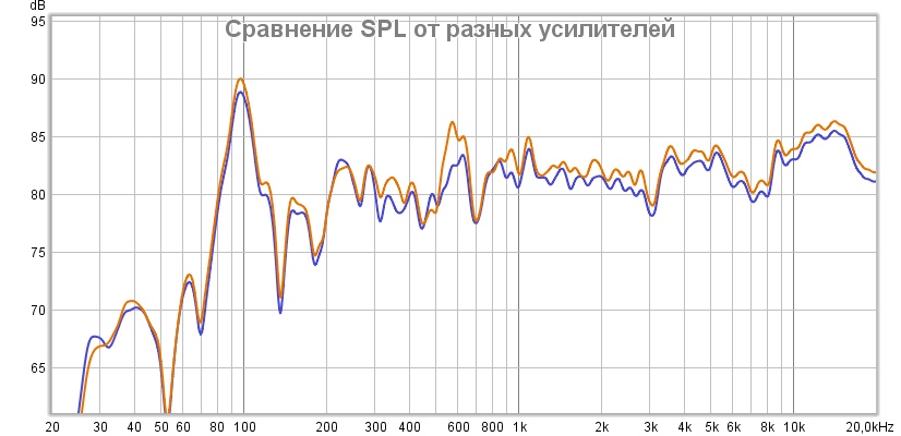

    Есть один усилитель, звучит плохо (песок на ВЧ, тарелки и сибилянты звучат одинаково, быстро утомляет), есть другой - звучит нормально.
    Измеряем АЧХ - ровные у обоих.
    Измеряем КНИ под резистивной нагрузкой на мощности 5Вт - у одного 0.02%, у другого - 0.007%. Разница, конечно, есть, но у обоих усилителей параметр КНИ вполне достойный и явно не соизмерим с той слышимой разницей в звучании.
    Вопрос: какой параметр и как нужно измерять? Чем определяется качество звучания?
    пришлось предысторию под спойлер, всё равно её почти никто не читает до конца и поэтому начинает обсуждать всё что угодно, кроме интересующей меня темы
    Скрытый текст
    Предыстория такая: позвонил приятель, говорит что купил с рук компьютерные АС Microlab Pro 2 и ему не нравится их звук.
    Притаскивает их мне, слушаем - действительно грязь в звуке. Высокие частоты режут звук, как будто ВЧ динамики перегружен. Еще и гул 50/100Гц слышен
    Друг предлагает подсоединить их к какому-нибудь моему усилителю и сравнили звучание. Ну, я со скепсисом отнесся к этой идеи (потому что Микролабы откровенное гавно не делают, всё в балансе должно быть. Усилитель там на какой-то неплохой LM-ке, с чего бы это ему портить звук?), но подключили. И, чудо! Звук прочистился, грязь полностью исчезла. Звук вполне достойный, "стоит" гораздо больше, чем заплатили за эти АС (в районе 4000р).
    Перепроверили, подключили обратно - грязь появилась. Виноват явно усилитель.
    Начали разбираться. Измерил АЧХ и КНИ колонок UMIK*ом с помощью REW. По микрофону - разница между усилителями нулевая, а ухом всё прекрасно различается. Это на фоне несколько хренового диапазона 1-3кГц, где, видимо, перегружается ВЧ-динамик (внутрь АС не лезли, параметры кроссовера не измеряли) и КНИ поднимаются до процентов.

    Т.е., казалось бы, в усилителе дожно наблюдаться что-то такое, что забивает собой эти несколько процентов КНИ.
    Попытался поймать это "что-то", но не тут-то было. Подключил резисторы в качестве нагрузки, громкость выставил примерно на 5Вт выходной мощности. АЧХ - ровная линия +/- 0.5дБ, КНИ - 0.02%. Еще лес гармоник от 100Гц (слайды - вечером), но в целом всё кажется не так плохо. Где собака порылась, в IMD? Измерил, получил 0.2%. Казалось бы, не фонтан (у моих усилителей порядка 0.01%), но на фоне 2% КНИ от акустики это должно быть что слону дробина?
    Вопрос №1: какие измерения микрофоном нужно было сделать, чтобы уловить эту огромную, на слух, разницу?
    Вопрос №2: какой параметр усилителя определяет грязь в звуке?
    Ну и послесловие. В усилитель мы всё-таки заглянули, я подумал что неплохо было бы убрать фон 100Гц, который может быть связан с высохшими кондёрами. Так и оказалось - засохли и слегка вспучились. Заменил оба, фон исчез, но и со звуком сразу же всё стало отлично. Т.е. замена двух силовых конденсаторов решила все проблемы, которые я так и не понял как регистрировать.
    Так в чем была проблема-то? Ваши версии.
    Разница почти в 4 раза или 12 дБ. Это довольно много.
    А интермодов сколько?
    На данный момент времени с этим вопросом окончательно не определились. А качество звучания определяется совокупностью параметров, поэтому не надо задавать такие глупые вопросы.

    В общем, сам спросил - сам ответил. Англоязычный интернет говорит, что интермоды важнее нелинейных.
    Причем есть два условных стандарта, SMPTE (60Гц и 7кГц с соотношением амплитуд 4 к 1, используется в RMAA), и IHF (19 и 20кГц равной амплитуды), вот второй мне и нужно было сравнить, а я только SMPTE проверил.
    Может, кому-то еще будет полезно, нашел pdf-ку с описанием условий измрений EIA/CEA-490-A.
