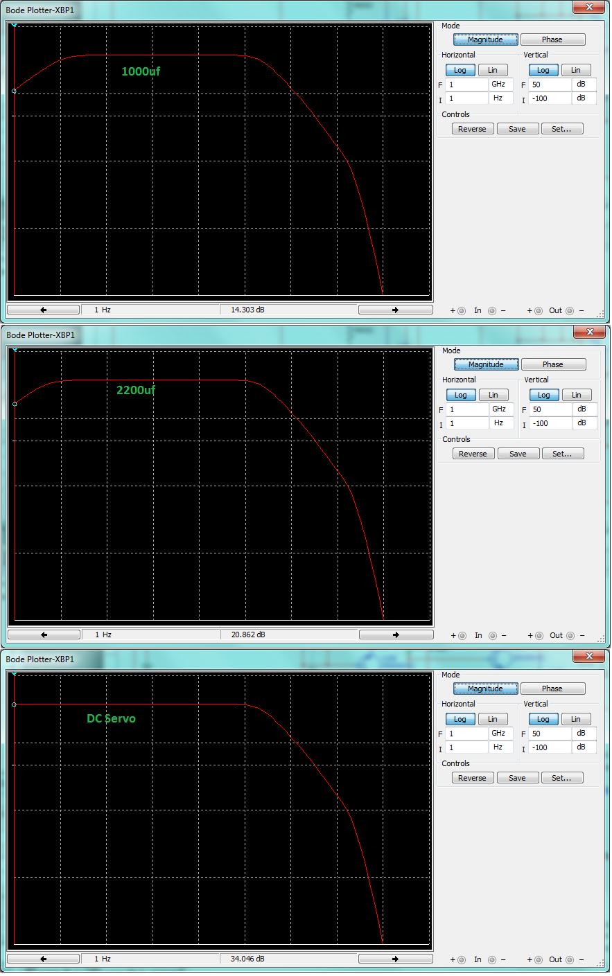

    Частый гость Аватар для miroslav_mm
    03.05.2015
    Kiev-City
    114
    По умолчанию Re: Apex AX-17
    Упрощаем - убрать интегратор, это массовое заблуждение и просто дань моде..
    Угу, конечно, и потерять усиление на НЧ, и ставить туда громадный дорогой кондер? Интегратор это не дань моде, это правильное решение.
    Полноте.
    Если назвать это Интегратор, то это трендово.
    Если посмотреть на АЧХ на выходе ФНЧ, которым он и является - что-то типа -60дБ на 1кГц как-то не внушают.
    Промоделируйте АЧХ выхода интегратора.
    К тому же выход оу будет, ну пусть +/- 12В, а у вас делитель 10+10кОм/ 16Ом.
    Сколько он может выбрать той постоянки?
    ПС. Промоделируйте ГВЗ всего усилителя с интегратором.

    На Сагги-форуме его загнали в класс "А" и добавили ему пару деталей
    От этого он ФНЧ быть не перестал.
    У него есть шикарный недостаток - при малом отношении сопротивлений выход интегратора к резисторам ООС, он сильно влияет на сигнал, при большом - он ничего не может компенсировать.
    Еще он может срывать УМ в низкочастотный низкоуровневый возбуд - усилитель "дышит" с периодом в пару секунд на теже 3-5мВ в разную полярность.
    И это процесс связанный с нагревом/остыванием и попытками интегратора его компенсировать.
    Без него - уползло бы в одну сторону на 5 мВ и стабилизировалось.
    Мощник не ушник, ему эти 10 - 30мВ на выходе погоды не делают.
