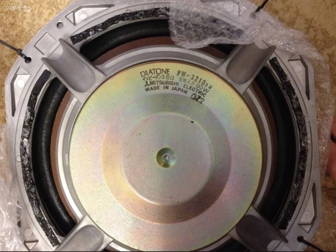

    По умолчанию Re: Намерял Fs НЧ динамика 15Гц. Это вообще законно?
    15 Гц резонансная - это ещё не значит, что он будет от 15 Гц качать. И даже от 30...
    Это уже от корпуса зависит. Родной был ЗЯ, и в ТХ "от 28Гц". Кроме того что динамик отнюдь не короткоходный

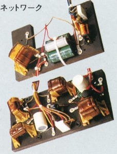

    Родные АС 4-полосные. Так что к фильтрам подход должен быть серьёзный.
    В родных фильтрах "подход" был не очень-то серьёзный судя по фоткам
    Я мидбасы пока не подключал. Надо будет фильтр мутить как для СЧ, но с более низкими частотами раздела. Например от 200Гц до 1-1.5кГц

    24.01.2009
    3,259
    В родном варианте первый раздел 350 Гц, неизвестно, потянут ли от 200.

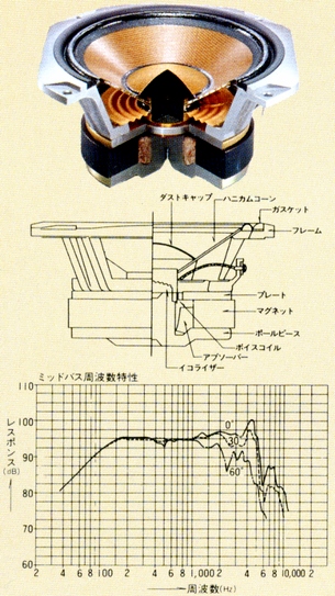

    Fs мидбасов 65Гц и 69Гц второго
