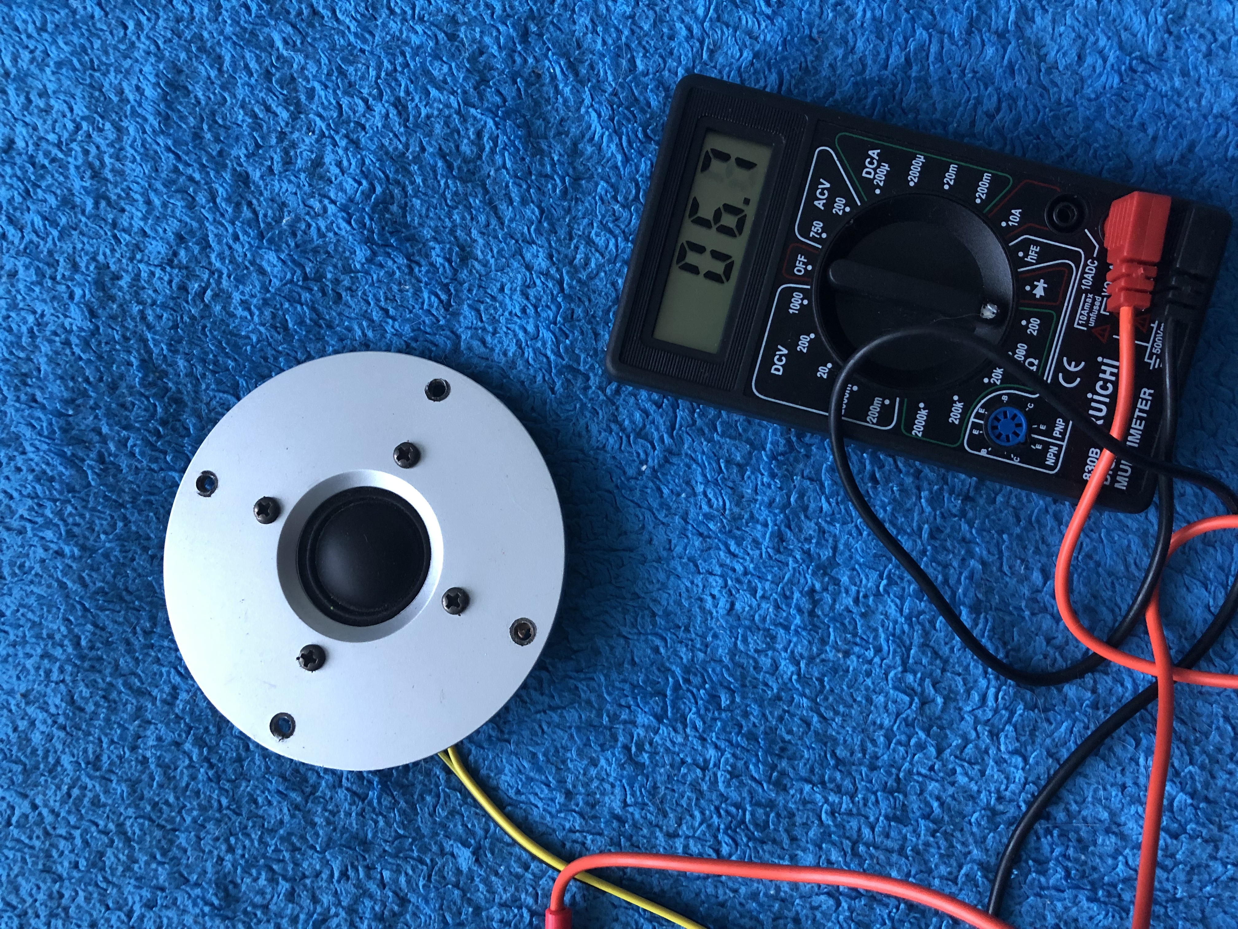

    По умолчанию Sound pro sp2. Помогите разобраться.
    Добрый день. Помогите разобраться с колонками sound pro. Достались они просто так. Решил на них поэкспериментировать. Разобрал и был удивлён как внутри все скудно. Динамики без опознавательных знаков, кроссовер отсутствует как класс... задался вопросом модернизировать их. Но не знаю как и какой фильтр собрать (от слова - вообще полный 0 в этой теме, но есть большое желание разобраться). Помогите.
    P.s. Проще выкинуть, согласен, но хочется все же что то сделать!

    По умолчанию Re: Sound pro sp2. Помогите разобраться.
    Ну почему же отсутствует. Аж целый конденсатор и даже резистор есть.
    Модернизировать очень просто: для начала снимаем параметры T/S с нч, понимаем что басовик там высокодобротный, затыкаем ФИ (если он есть). Потом снимаем АЧХ, ФЧХ, ИЧХ и т.д. с динамиков в корпусе (нужен микрофон для измерений), по итогам измерений и расчётов проектируем фильтр. https://wzone.vegalab.ru/faq/calc_cross
