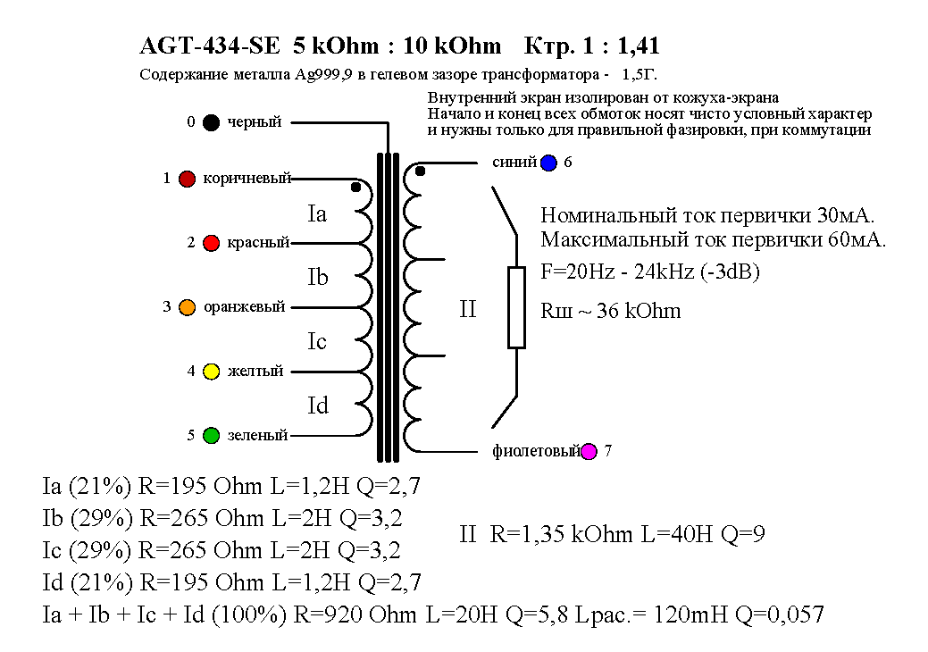

Индуктивность, указанная в документации L0.
При номинальном токе подмагничивания ее значение
возрастает примерно на 50%
 Межкаскадные трансформаторы

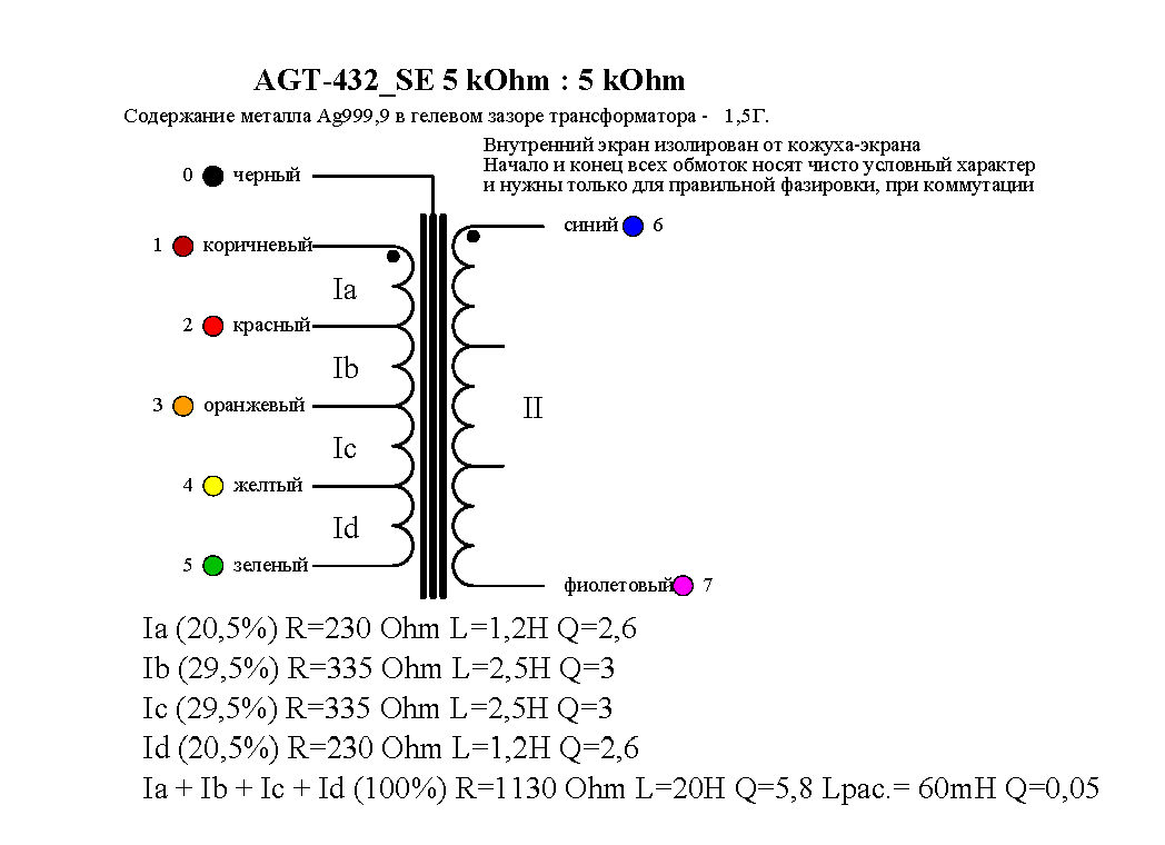

				Александр,
Очень интересные трансформаторы. Вопросы такие:
1. Коэффициент трансформации указан с учетом КПД или это соотношение числа витков?
2. Каковы максимальные раскрывы по напряжению на вторичках ограниченные качеством изоляции и заданной полосой по НЧ?
3. Правильно ли я понял, что это пермаллой? Судя по не серьезному росту индуктивности при намагничивании.
 Re:  Межкаскадные трансформаторы
				Это соотношение числа витков, без учета КПД. Есть разные варианты использования трансформаторов, например в режиме холостого хода.
Поэтому, если учитывать еще и КПД, то возникает путаница.
Все испытания у меня проводятся при 500В эфф. При напряжении на вторичке 90В. эфф. суммарный КНИ 2-й гармоники (лампа 6Ж43П в триоде + трансформатор) с трансформатором еще 1-го поколения, составлял 0,02%.
Это "бутерброд", набранный из матералов с различными св-ствами, с учетом распределения плотности магнитного потока от центра сердичника к его краям. По краям, - пермаллой.
