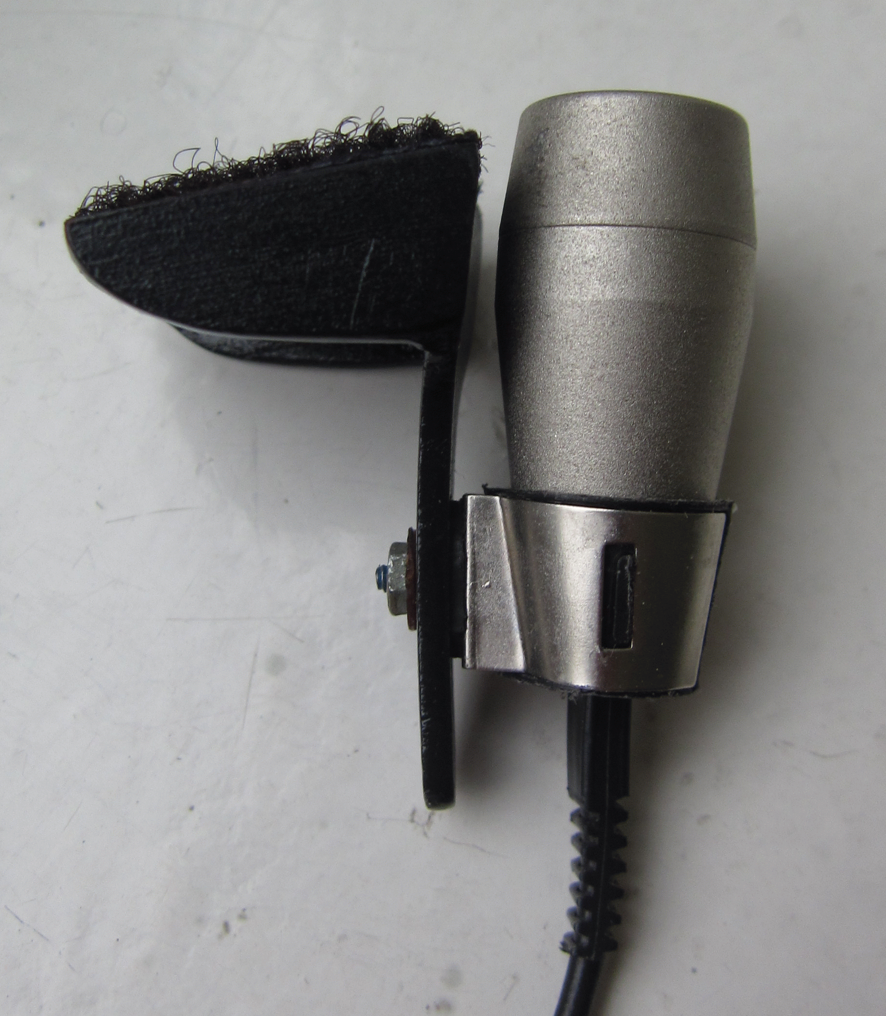

    В реальности микрофон внутри гитары находится от деки на расстоянии 2-4 см, наверное, чувствительность важна из-за физического расстояния между источником и микрофоном....... а также, включённый вблизи АС электретный микрофон позволяет лишь минимально его уровень повышать.

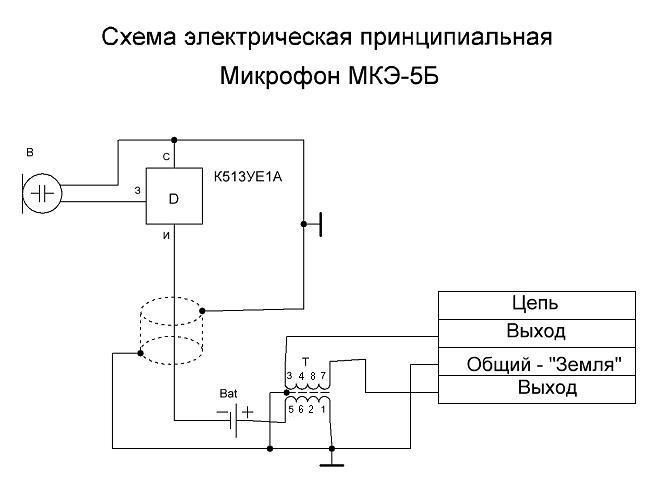

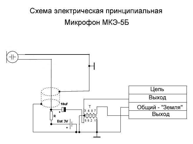

    Есть ещё такой вопрос.......
    Октава МКЭ-5Б, как известно, имеет плюсовый Общий и согласующий мини-трансформатор с выходным сопротивлением 250 Ом. В случае, например использования капсюлей PRIMO, Общий должен быть отрицательным а вся схема подключения трансформатора изменена. Я обратился к компании ПРИМО с этим вопросом и схемой включения Октава на что получил изменённую схему предположительного включения капсюлей ПРИМО с трансорматором ОКТАВА....
    Вопрос: так как версия от ПРИМО это только предположение, может на форуме имеет кто-нибудь подобный опыт использования этих микрофонных трансформаторов ОКТАВА с отрицательным Общим ??? Спасибо!!
    Вот оригинал и версия Примо:

Название:	PRIMO - OKTAVA _ transformer connection diagram 2.JPG
    ---------- Сообщение добавлено 23.02.2019 в 03:41 ---------- Предыдущее сообщение было 22.02.2019 в 20:26 ----------
