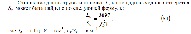

    Цитата Сообщение от Kafedelmoon Посмотреть сообщение
    Помогите узнать длинную и диаметр круглого фазоинвертора для динамиков 20 см диаметра. Vas 66 литров частота 32 добротность 0.23. Мидбасы Alphard Machete LW-80A4 вот название все характеристики в описании этих динамиков Тиль смол и другие. Пожалуйста помогите насчитать длинную и диаметр трубы.
    Элеонора Леонидовна Виноградова. Конструирование громкоговорителей со сглаженными частотными характеристиками.
    Картинка для добротности 0.23
    (для другой добротности нужно провести красную линию через соответствующую точку горизонтальной шкалы):
    Там есть и другие картинки (они обычно совпадают с моделями во всяких калькуляторах). Но для реального ящика все же лучше так.
    Ящик 12 литров. частота настройки трубы - 52 Гц.
    Трубу брать подлинее, но чтобы могла влезть в ящик (все равно больше чем сантиметров 20 не получится). Прикинуть сечение по формуле (будет не очень просто, нужно вспомнить как пересчитывать литры во всякие метры кубические, а метры квадратные в квадратные сантиметры/миллиметры)
    где-то 20 - сантиметров квадратных.
    И сделать
    * либо щелевой порт - полку возле одной из стенок. Т.е. щель шириной во всю морду (например 20 см) и высотой в 1 см (или сколько получится из расчета !) - это хороший вариант;
    * либо вставить трубу диаметром сантиметров 5 (пересчитать длину под фактический диаметр!) - это ходовой вариант, никому не придется ничего объяснять. Но попердывать будет заметно больше.
