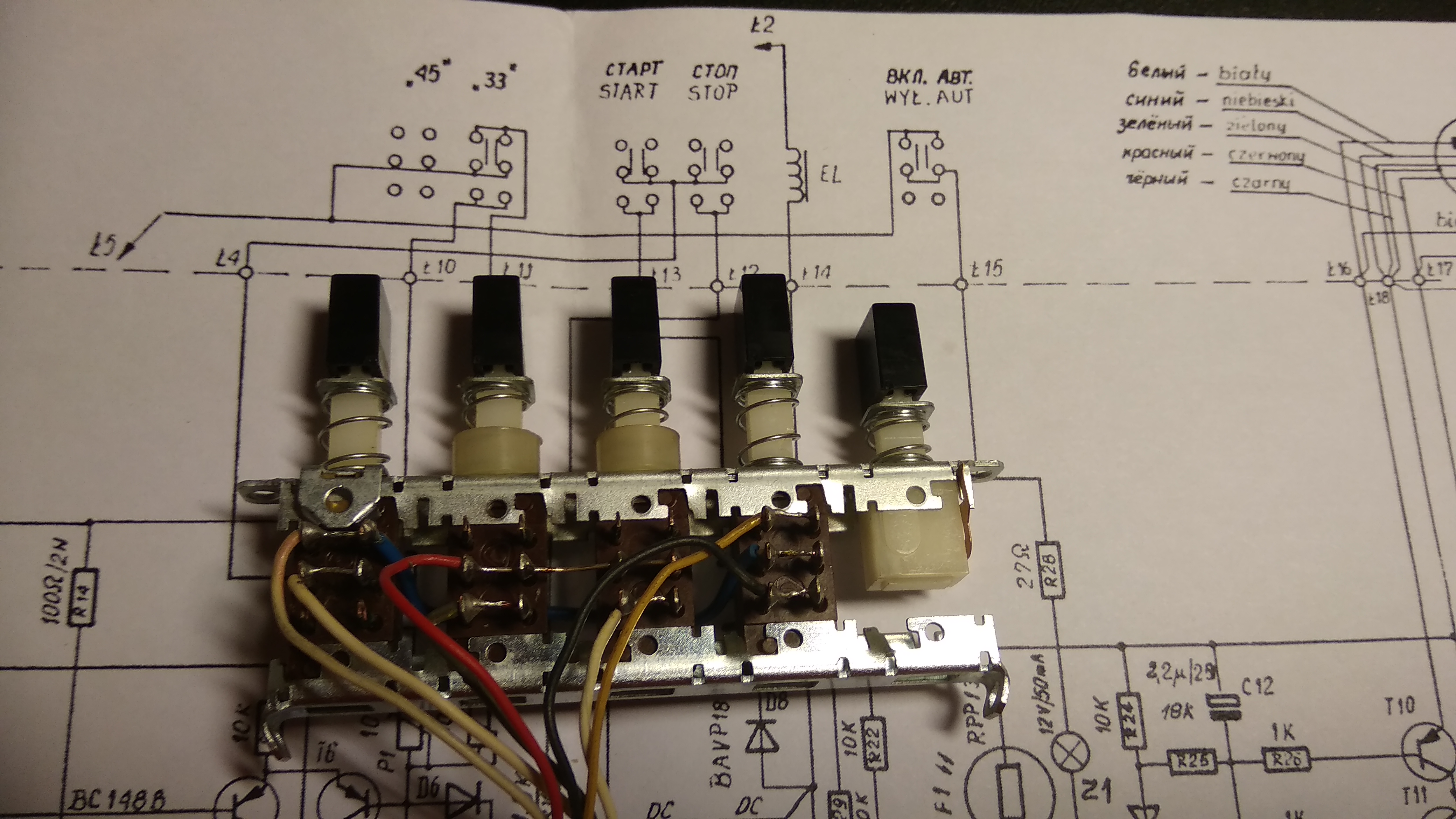

    По умолчанию Проблема с автостопом и двигателем в Вега106
    Вега 106, Unitra G602,1979г. Устройство попало ко мне в нерабочем состоянии, заменил R15 68Ом, почистил двигатель, настроил тонарм, поставил новую головку и пассик. Производитель заработал и вполне прилично. Но не работал автостоп. Решено было его починить. Лампа автостопа оказалось перегоревшей, новой у меня нет, поэтому спаял светодиод и 3.3кОм последовательно. Поставил, опять не работает. Стал дальше искать, оказалось резистор R28 на 27 Ом тоже горелый. Резистор R28 был перепаян, светодиод загорелся, но автостоп не работает. На моём проигрывателе если кнопка Автостоп отжата, то светодиод горит, если нажата, то не горит. Как я полагаю лампочка должна гореть когда кнопка нажата, а не наоборот. Просьба помочь в решении проблемы автостопа.

    При отжатой кнопке лампа должна гореть. Это и на схеме видно.
ID:	338890Удивительно, но и на схеме и в реальности именно так. Но как должен работать фотоэлемент, при нажатой кнопке?
    ---------- Сообщение добавлено 21:51 ---------- Предыдущее сообщение было 21:41 ----------
    Открыл инструкцию, там написано кнопка отключения автостопа - Автостоп. Интересная логика у разработчиков этого ЭПУ. Обычно кнопка добавляет функции, а не отключает.

    По умолчанию Re: Проблема с автостопом и двигателем в Вега106
    В смысле как? Я Вам в личке уже писал, как там автостоп работает. А функция отключения его нужна для проигрывания нестандартных пластинок, например "звуковых писем". А в СССР такие пластинки делались, наверно, до самого распада СССР. Последняя (из последних выпусков, наверно) у меня была "Ой, калина, ой, калина, в речке тихая вода".
