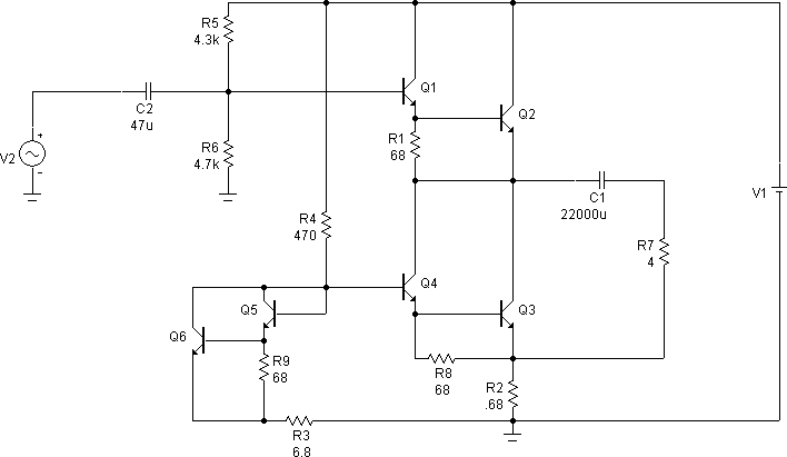

    Посимулировал.. Явные проблемы с термостабилизаций Io у нижнего транзистора. С каким минимальным Io оно вообще способно работать? 100-200мА сможет? Или задирать до 2-3А придется, и это уже никакой не экономичный будет

    Всё нормально там с термостабилизацией.Ток покоя от 20 до 100грС растёт примерно на 20%.На большом радиаторе проблем не будет.

    Для чистого А - R8 лучше заменить на мощный светодиод, задав через него ток 100..300мА. Заодно и термостабильность улучшиться.
    Для экономичного А думаю оптимальным будет ток покоя 300...500мА.
    Падение напряжения на R6 в покое стоит выбрать 0,2...0,3В и зашунтировать R6 диодом.
    Последовательно с R8 прийдется поставить диод и обеспечить его тепловой контакт с T3. Ну и неплохо бы зашунтировать эту цепочку конденсатором несколько тысяч мКф (с базы Т3 на землю).

    Аватар для Konstantin Kuzmenko
    21.06.2006
    Ukraine
    697
    По умолчанию Re: Привет от Семигора (экономичный кл.А #2)
    Подкорректировал. УН будет SRPP на транзисторах (благо звучит неплохо), да это и не важно. Счас обсуждаем выходной каскад.
    Так вот, на самом деле предполагается использовать дарлингтоны BDW93C. Все 3 шт. скучковать на 1 радиаторе, ессно. Как видим, pcb получается простейшая.

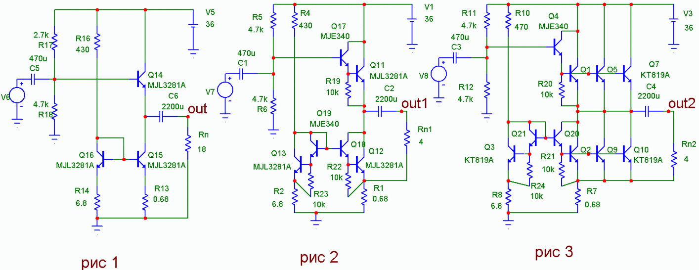

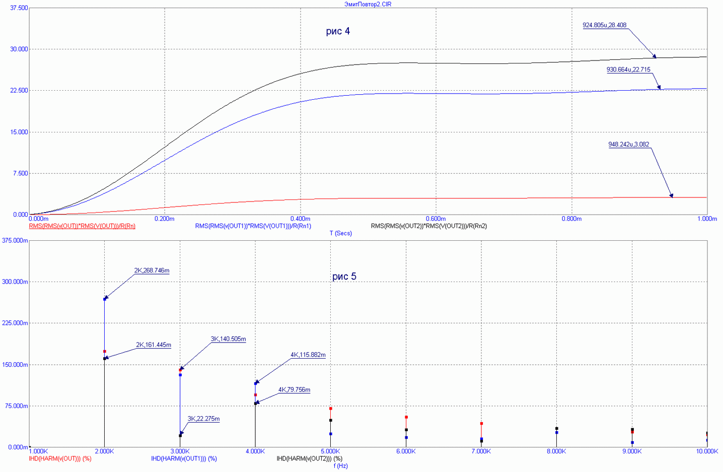

    Нагрузить ЭП на ГТ - способ повышения нагрузочной способности ЭП, решение живет во многих справочниках и схемах лет тридцать не менее. А вот нагрузку оторвать от земли и подключить в эмит резистор ГТ - это уже новизна, да какая простая и эффективная!
    Ниже привожу результаты эмуляции в МС.
    Три каскада ЭП: старое решение рис1, новое рис2, умощненное новое рис3.
    На графике максимальных мощностей рис.4 наблюдаем резкий подьем нагрузочной српособности с 3 Вт (схема рис1) до 23 Вт! (схема рис2) и до 28,5 Вт (схема рис3). Все схемы в покое потребляют от источника напряжения по 25 Вт. Интересно распределение гармоник при максимальной вых. мощности - быстро падающий уровень составляющих спектра (рис5).
    Если в дополнение к отмеченному учесть и отсутствие переключательных искажений, то схемное решение очень привлекательное.
    Поздравляю с находкой разработчика схемного решения.
    Это для вас оно "старое" и "новое".
