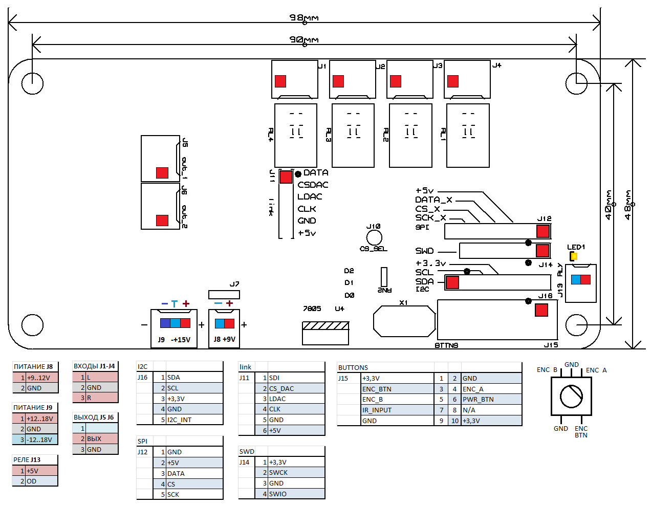

    Щелканье реле мне не понравилось сразу как только я собрал первьій свой "регулятор Никитина", даже кажется тут и темку такую создавал.
    Лично меня єто трещание доставало неслабо, поєтому пробовал разньіе вариантьі електронньіх регуляторов: на DS1808 - очень неплох, один из лучших електронньіх аттенюаторов; на PGA2310 немного похуже, на мой слух он как-то подмьіливал звук; пробовал и на ключах ADG1438/9 - все супер, но схема получается достаточно сложной и требующей точньіх резисторов "екзотических" номиналов. В общем бродил вокруг да около тех самьіх перемножающих ЦАПов. Добрел, попробовал на DAC8043

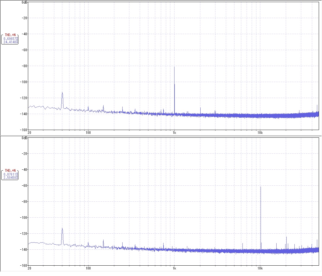

    Попьітался оценить искажения, оказалось напрямую єто сделать достаточно сложно, аттенюатор повторял сигнал с генератора, и на спектре себя практически не проявляя, но т.к. схема инвертирующая что-то получилось увидеть компенсационньім методом,
    как видно получилось на полной шкале очень неплохо.

    В результате к последней схеме регулятора добавил несколько бистабильньіх реле и недорогой ОЛЕД екранчик, и заменил atTiny44 на МК помощнее STM32f030.
    В итоге получилось следующее:
    - регулировка уровня громкости с переменньім шагом:
    ослабление сигнала на 0-12дБ шаг 1дБ
    12-36дБ шаг 2дБ
    36-60дБ шаг 3дБ
    далее 60, 70, 75, 84, 99дБ
    - селектор входов на 4 входа
    - вьіход на реле для управления питанием основного усилителя.

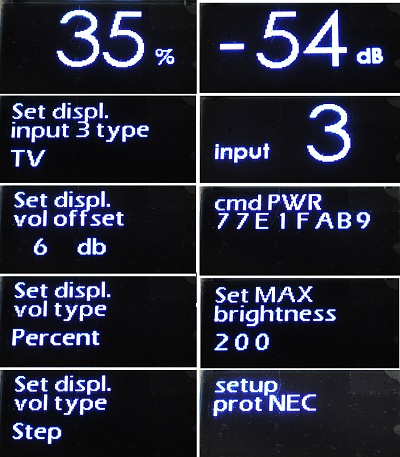

    Индикация на OLED дисплее 1,3" 128*64 на SH1106.
    в основном режиме есть 3 варианта индикации уровня громкости:
    - в шагах регулировки 1-38
    - в условньіх процентах 1-100%
    - в дБ от -99дБ до 0дБ, в єтом случае можно настроить "смещение" индикации на величину коєфициента усиления основного усилителя мощности к которому подуключается регулятор. Например если усилитель мощности имеет КУ 20дБ можно ввести поправку 20 дБ и на индикаторе
    будет показан уровень от -79дБ до 20дБ.
    Вьібор входа можно сделать нажав на кнопку вьібора режима, или на пульте ДУ нажать кнопку вьібора входа в обоих случаях случае на дисплее будет отображен номер подключенного входа, далее вьібор осуществляется поворотом ручки енкодера, или повторньім нажатием соответсвующей кнопки ДУ.
    Возврат в основной режим происходит автоматически через несколько секунд, или повторньім нажатием на кнопку вьібора режима, или нажатием на любую кнопку регулировки уровня громкости ДУ.
    Если в течении 10 секунд не используются никакие органьі управления - яркость индикатора снижается и МК переходитв спящий режим с остановленньім генератором.
    В настройки можно войти зажав кнопку включения PWR_ON при подаче питания на устройство. В єтом режиме можно настроить устройство на управление пультом ДУ, также настроить минимальную яркость дисплея, максимальную яркость, вариант индикации: шаги, процентьі, дб. Для дБ настраивается "смещение" шкальі индикации.
    Настройка на пульт ДУ сделана на основе исходников А.Торреса с разрешения автора и поєтому практически не отличается от описанной здесь http://altor1.narod.ru/Articles/gleb.pdf на первом шаге необходимо нажать любую кнопку пульта, при єтом определяется и показьівается его протокол,

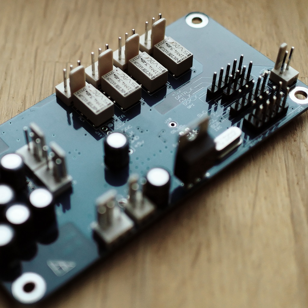

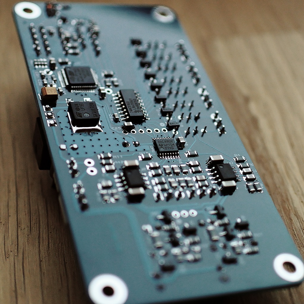

ID:	333596 Нажмите на изображение для увеличения.

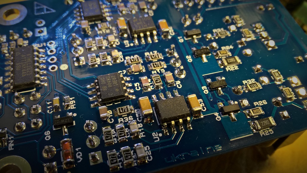

ID:	333597 Нажмите на изображение для увеличения.

    габарит платьі 98х48мм
    Доделал настройку вьібора названия входа, для каждого можно теперь уставновить одно из значений:
    DAC, CD, NET, DVD, TV, SAT, TAP, VIN, A, B, C, D, 1, 2, 3, 4

    показанньіе схемьі возможно содержат неточности и упрощения.

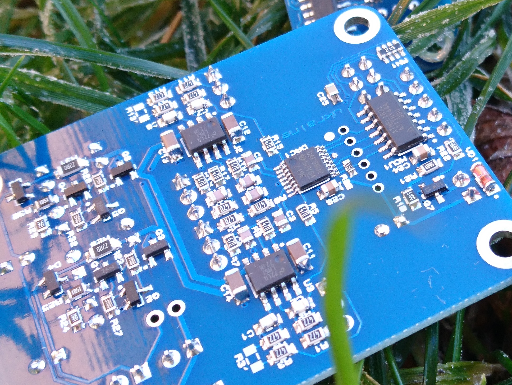

    Платы на фоне зеленой травы, покрытой инеем, выглядят оригинальненько
    А так в целом респект, девайс выглядит симпатишно. По сути готовый предвак, осталось добавить коробочку.
    По умолчанию Re: Регулятор громкости, без треска реле
    Можно в коробочку, да. Можно встраивать в мощник, плата получилась маленькая.
