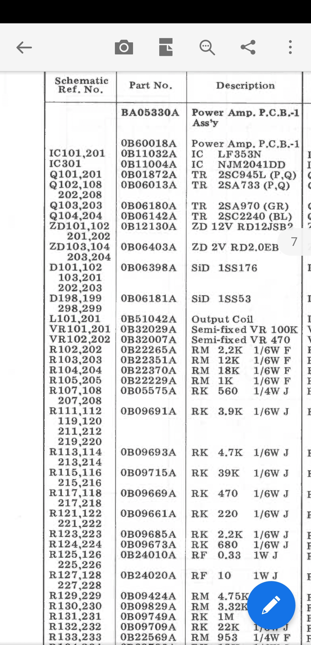

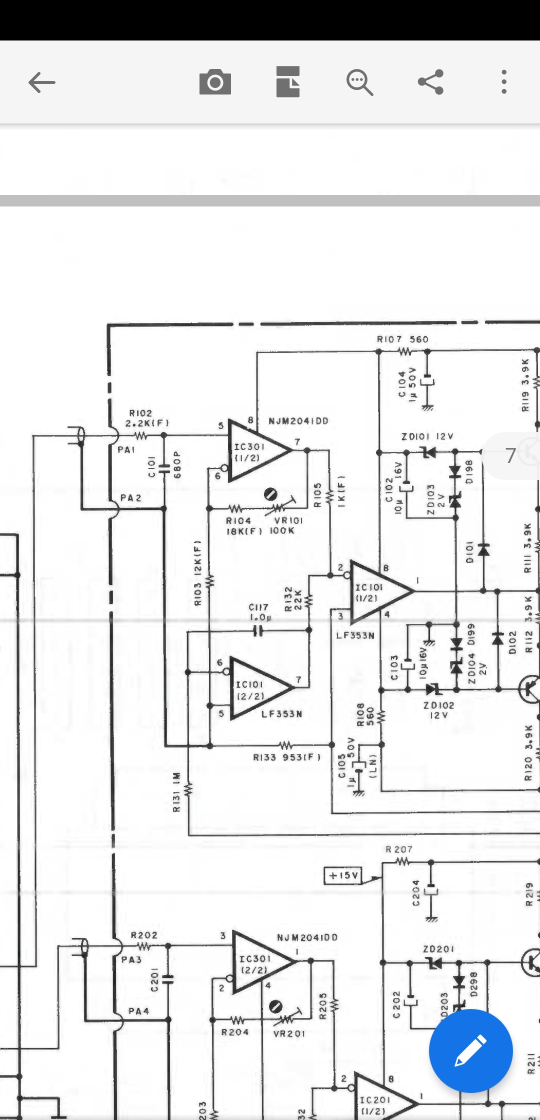

    Доброго времени. Имеем старенький усилитель Nakamich (автомобильный), т.к. он старой школы то входная чувствительность рассчитана на головные устройства тех лет (4V)? сейчас ГУ с выходами 8V. У меня есть схема данного усилителя, но знаний не хватает переделать. Если кто то мне в этом поможет то буду благодарен. Делать буду сам, нужно только помочь пересчитать номиналы.

    А если VR101/201 покрутить?

    Видимо дальше сильно усиливает, с VR101 на минимуме у входа довольно маленькое усиление

    VR 101 я могу крутить как угодно. Так чего делать то? А если самый простой вариант тупо повесить на вход сопротивление 10кОм или около того?

    Ну как минимум можно выкинуть R103, R104, VR101, и замкнуть ножки 6 и 7 микрухи IC301 накоротко, получится усиление равное 1. А только потом менять делитель на входе, если ещё много будет
