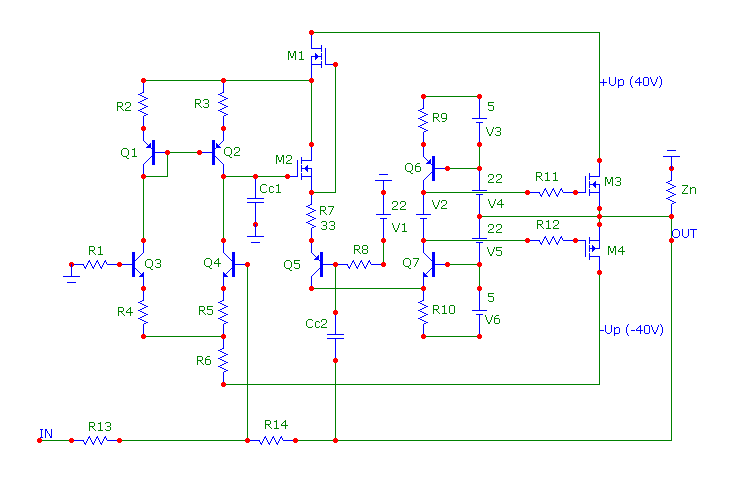

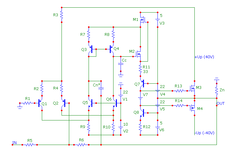

    belka, Вадя, я когда с архитектурой "а-ля 797" игрался в далеких 90-х, получал аж миллионы на одном каскаде (емнип полтора млн. точно намерил как то, ест-но на входе ДК были биполяры) .. жаль, тогда симуляторов не было и резвиться приходилось только в железе..
    Топология 797 очень хороша, у меня сейчас вот такой есть (первая картинка, схема упрощенная). Всего 12 транзисторов , двухпетлевая ось.
    Можно плавающее зеркало перенести и сделать как на второй картинке (минус один транзистор). Тоже двухпетлевая ось, но вложенная ось частотнозависимая, типа интегратор .
    В обоих случаях получаются сверхнизкие искажения. Минус один - цепь ООС должна быть низкоомной. Нужен качественный буфер, способный работать на низкоомную нагрузку. Как вариант, обе схемы (с доп. изменениями) можно сделать неинвертирующими. В первой схеме, например, достаточно каскод Q5, Q6 питать синфазным напряжением с точки соединения R2, R3.
    Во второй еще проще - сделать усиление во вложенной петле на звуковых частотах равным общему усилению.
    ЗЫ естественно, вместо резисторов в ДК в случае неинверта должны быть источники тока.
    Андрей, за тебя вспоминал, когда резвился в симуляторе), и именно про отсутствующий у широких масс симулятор в 90-х) Твой усилитель из Радио 1997 года помним!
    Супер!

    Супер!
    Спасибо. Только с Сn засада - искажения и без него очень малы и его точная подборка пока не получилась (а неточная может привести к возбуду) Но и без него все ок.
