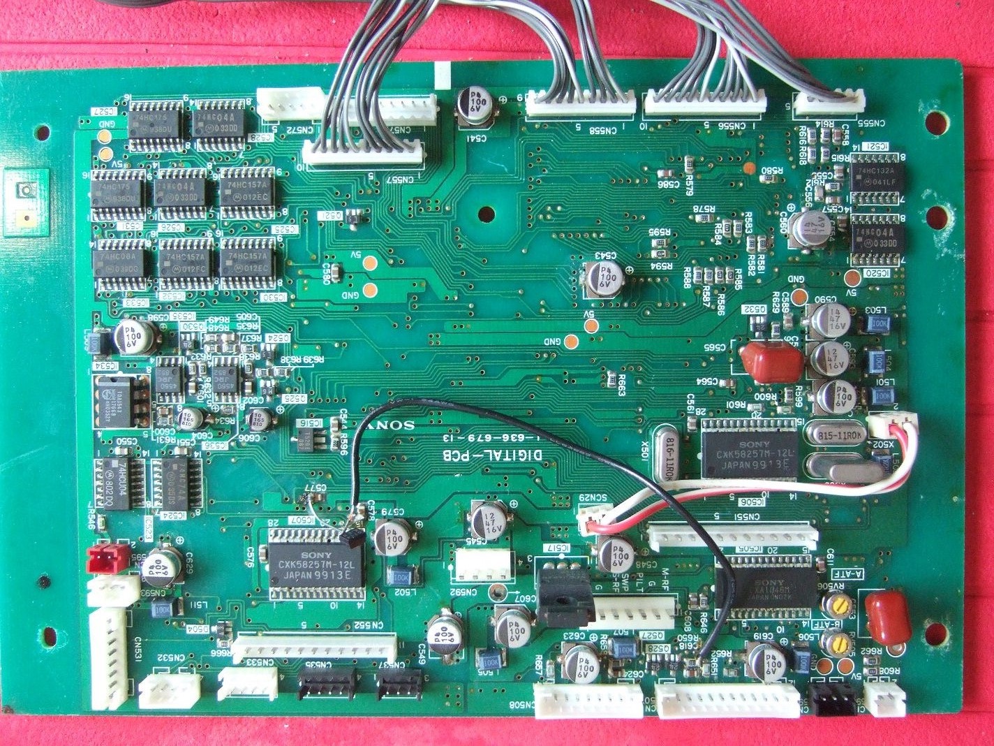

    Ребята помогите советом . Востанавливаю вернее востановил DAT SONY DTS-1500ES. Но есть вопрос по кондерам в блоке DSP, фото прилагаю Нажмите на изображение для увеличения.
ID:	325210 Электролитам всем кранты аж потекли . Посоветуйте на какие заменить , временно запаял обычные выводные, все работает, но хочется чтобы как положено. Обычные смд ставить не хочу в виду их ненадежности.
    ---------- Сообщение добавлено 18:55 ---------- Предыдущее сообщение было 18:51 ----------
    Забыл написать кондеры стоят после индуктивностей как я понял на питание процов , к сожалению мануала и схемы на эту модель не существует даже за ДЕНЬГИ.

    panasonic fk или fp
    можно попробовать, panasonik os-con
    на старых, надписи черной краской были?

    А тантал ?
    ---------- Сообщение добавлено 03.08.2018 в 08:36 ---------- Предыдущее сообщение было 02.08.2018 в 22:09 ----------
    Да черной.

    Тантал, в других корпусах, не по фен-шую это.
    А вот os-con, вполне.
    Если волнует вопрос красоты, то на пады СМД электролитов отлично ставятся танталы с дерейтом /2 по напряжению.
    Т.е. меряем существующее напряжение и ставим х2.
    Очень неплохой вариант MLCC x5r 100u*16v - стают как влитые, у них ширина на 1 мм больше падов.
    В плане какой именно надежности?

    MLCC x5r 100u*16v
    Это керамика X5R?

    Тогда только Vishay CWR16
    В чем проблема заменить на обычные индустриальные SMD-электролиты?
    ТС хочет высокой надежности? Но тут все остальное тоже "высокой надежности"? Я что-то не вижу ничего, что привык видеть в hirel-электронике.
    Забейте, не парьтесь. Вам уже дали неплохой совет:
    panasonic fk или fp
    Хотите еще "надежнее" - Vishay CTI-V, но разница будет заметна только в деньгах.
