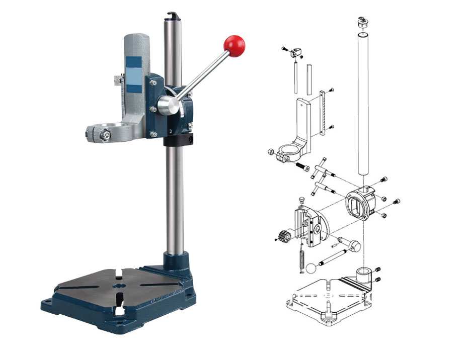

    Может пойти таким путем, вообще не покупая такой столик.
    У меня есть стойка для бормашины:
Название:	drill stand mechanism.jpg
    Можно ее использовать или купить стойку для фена.
    Далее я купил вот такие держатели плат:
    https://www.aliexpress.com/item/doer...40ae4c4dNN2tIB
    если под плату установить вот такой нагреватель в месте где нужен нижний нагрев:
    https://www.aliexpress.com/item/AC-2...ceBeautifyAB=0
    а управлять им через PID контроллер какой-нибудь.
    С верхним подогревом использовать обычный фен, например у меня 858D, в обратную связь его контроллера подключить внешнюю термопару, установив внешний датчик на нагреваемую плату, прилепив его например при помощи термоскотча

    Заказал вот такую станину, чтобы сделать верхний керамический подогрев.
    к ней хочу приспособить вот такой керамический нагреватель:
    https://www.aliexpress.com/item/Infr...3b604c4d7ybxuo
    подойдет, нормальный нагреватель будет?
    Вернулся в тему, запчасти пришли, а как теперь сделать - стойка для фена, но я могу сделать свою рамку и закрепить на ней этот нагреватель, но корпус у него тяжелый. Это весь этот корпус будет нагреваться допустим до 200 гр. Теплоизоляции между керамическим нагревателем никакой же нет. Вверху вентилятор на 12 в стоит для охлаждения корпуса.
    А если оставить от этого корпуса только нижнюю часть в которую вот этот нагреватель устанавливается:
    https://www.aliexpress.com/item/80X8...30104c4dUQWsMX
    Или хотя бы наполовину ее по высоту уменьшить, перенеся ниже вентилятор и разьем ввода.
    Не знаю какая при этом температура будет недалеко от задней стенки керамического нагревателя, а то поплавятся вентилятор и разьем. Может вообще убрать этот вентилятор, сделать минимальной высоты корпус для керамического нагревателя и все.
    Жалею, что этот корпус купил, 2500 руб на него потратил, можно было свою коробку из уголков сделать для нагревателя.
    Этот корпус нужен в составе BGA rework station IR6500

    Моя стойка вот такая, буду ее на 853 нижний подогрев устанавливать. Мне она понравилась, что позволяет гибко регулировать положение нагревателя относительно нагреваемой платы.
Название:	whole stand.jpg
    я взял только стойку без нижней панели.
