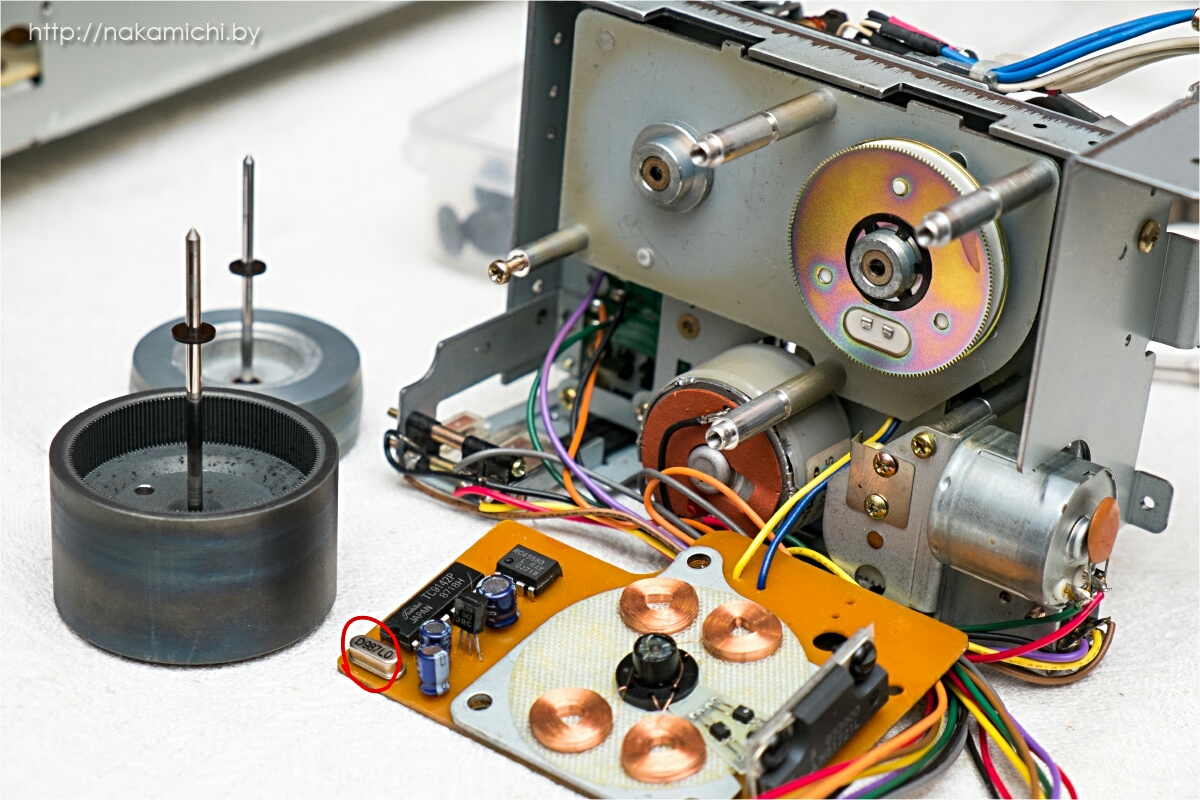

    Подскажите, если кто знает, как регулируется скорость у кассетной деки TEAC V-7000? В сервис-мануале (он общий для TEAC V-5000 и V-7000) про регулировку скорости написано только о 5000-й модели - у нее есть простой подстроечный резистор внутри моторчика, а вот про 7000-ю - ни слова. У нее тонвал вращает мотор другого типа: "Brushless Quartz Locked PLL servo DC motor" - возможно, это означает, что у него скорость фиксированная и регулировке не подлежит??? Просто дека играет заметно медленнее других, отлаженных по референсной тестовой кассете, аппаратов, и хотелось бы немного увеличить у нее скорость. Помогите, пожалуйста, разобраться. Сервис-мануал прилагаю. Заранее благодарю!

    есть такое почему то заметил кварцевые аппараты медленее.вам надо кварц поменять на 1.5% выше частотой.и да 7000 юзал да он медленее
    Спасибо огромное за оперативный ответ! Что такое кварц и как он контролирует скорость - для меня темный лес. Для чайника подскажите, пожалуйста, где на схеме эта деталюха и на что её заменить? (Например, купить Чип и Дип аналог с таким-то номиналом и впаять туда-то)... Заранее благодарю!

    Все верно автор пишет, скорость занижена. Пускай даже лим кривой но почему то всегда аппараты без кварца поголовно быстрее
    Купите
    https://www.chipdip.ru/product/10mhz-hc-49s из наиболее близких к нужному +1.2%
    Впаять вместо этогоНажмите на изображение для увеличения.

    Немного разъясню. В принципе, воюю зато, чтобы Teac V-7000 проигрывал кассеты, записанные на других деках (Nakamichi LX-5, Teac V-9000, Sony TC-K333ESJ, и др. - которые, в свою очередь, работают вполне "синхронно", с той же скоростью*.
    *Скорость на остальных деках настраивались крайне простым методом - с помощью проигрывания референсного сигнала 3000гц с тестовой кассеты ЛИМ и спектрометра. При этом, практически у всех перечисленных дек изначальная скорость ненамного отличалась от референсной и регулировки требовались крайне незначительные (либо вообще не требовались) - что убеждает меня в том, что с "референсной кассетой" все в порядке.
    Каюсь, сейчас я не готов назвать какие-то точные цифры - просто на слух записи, сделанные на других деках, TEAC V-7000 проигрывает ЗАМЕТНО МЕДЛЕННЕЕ - это слышно без всяких замеров. В связи с этим я и задался простым вопросом - можно ли у этой деки в принципе отрегулировать скорость - и для себя понял, что это не так просто, как у других аппаратов, поскольку у нее предусмотрена кварцевая стабилизация. Уже полдела! По крайней мере, я не буду больше шарить глазами по схеме и по плате контроллера двигателя в поисках несуществующего подстроечника))
    Тем не менее, дабы избежать лишних споров и, наверняка, подтвердить версию Spammer-а (огромное Вам спасибо за подробное разъяснения и даже практический совет!), я в ближайшее время замерю реальную скорость (точнее, частоту, которую выдает Teac V-7000 вместо положенных 3кГц на референсном сигнале) и сообщу результаты.
