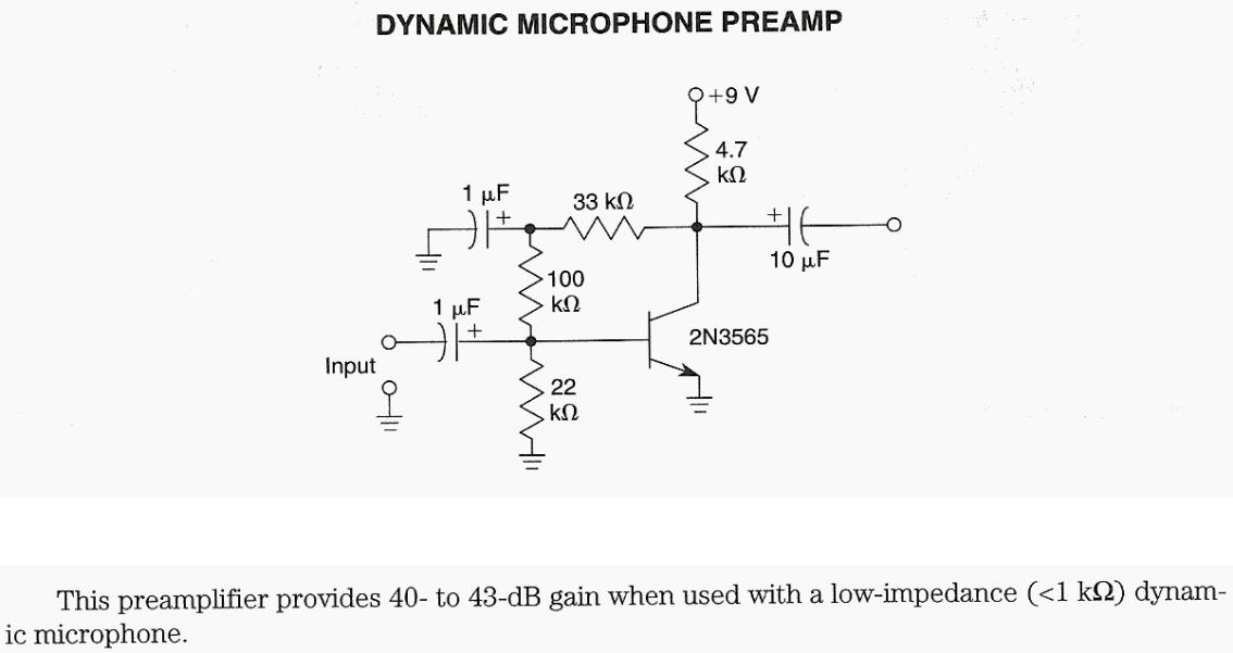

    Если я правильно Вас понял, не стоит даже начинать с тех схем ? получается, что усиления никакого не будет ?
Название:	dynamic microphone preamp.jpg
    А такая версия схемы ? Автор говорит об усилении 40 дБ........
    Завсегдатай Аватар для fakel
    30.11.2007
    11,183
    По умолчанию Re: Предусилитель для динамических капсюлей с чувствительностью менее 1мВ
    Он почти прав

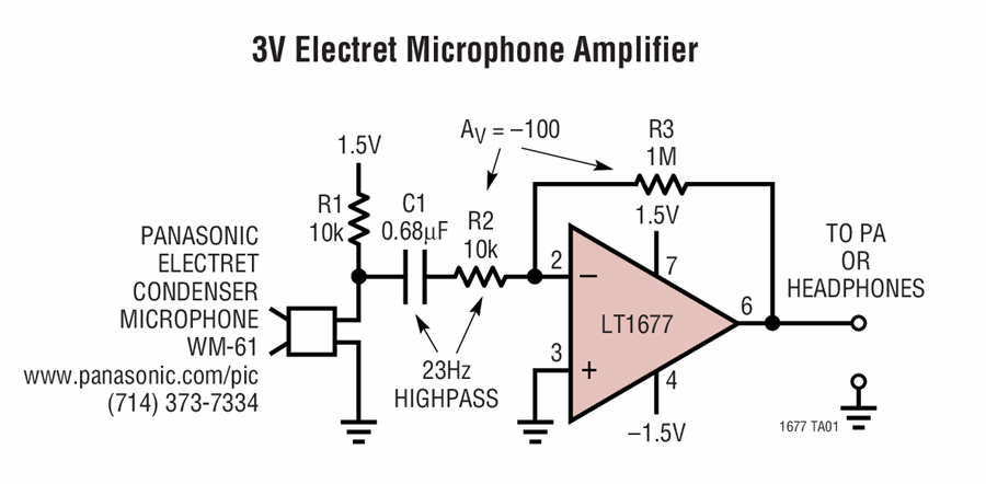

    А кроме комментариев есть какие-то конкретные варианты схем ?
    Есть ОУ серии LT, OPA, MC, INA, THAT и другие, однако я где-то прочёл что транзисторы более подходящие для микрофонных входов, а ОУ идут дальше следом ........
    Подобный этому электретному:
Название:	LT1677 - Preamp _ 3V.PNG
    30.11.2007
    11,183
    только в ненв включении - с/ш снова

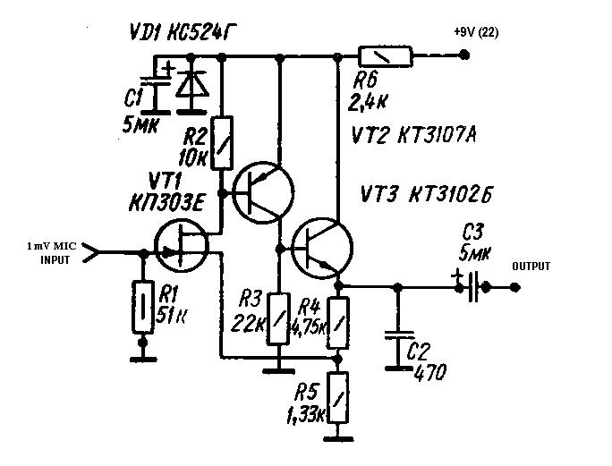

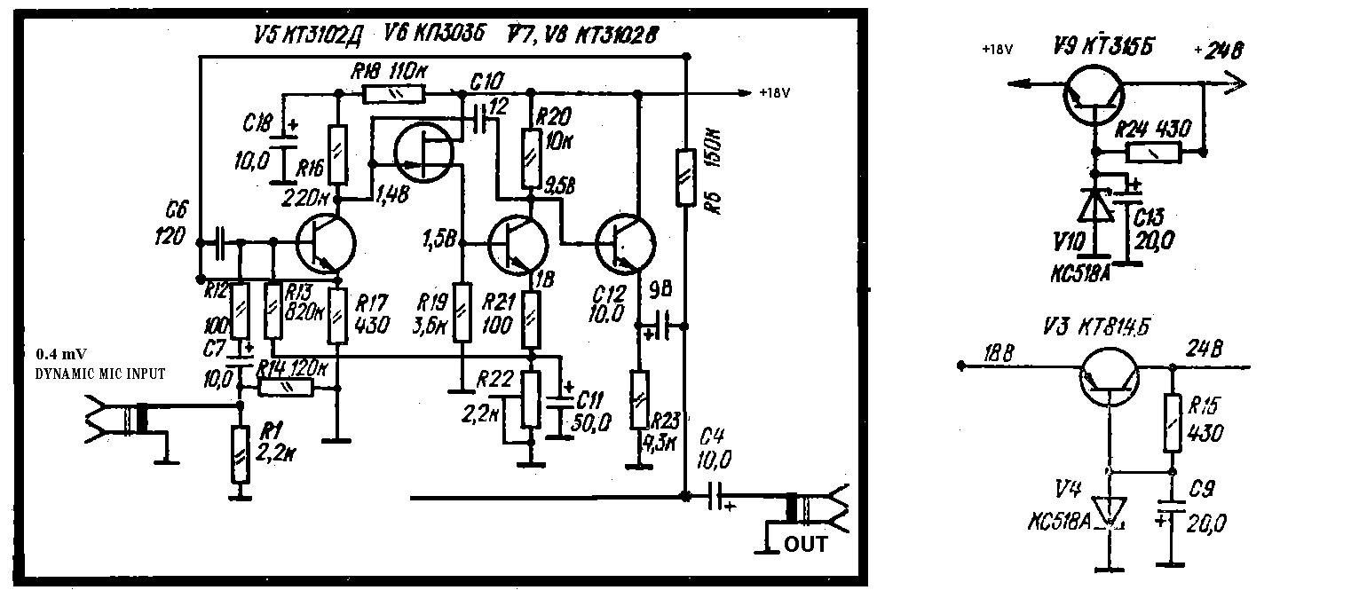

    Не могу не поделиться наблюдением, вспомнив что старые советские УМ
    имеют входы с чувствительностью 0.5-1 мВ, решил "вырезать" входные
    каскады и смотрите на изображениях как несложны они, это Одиссей и
    Амфитон..... Они оба интересно и несложно выглядят, но Амфитон
    попроще о поменьше, наверное я с него начну.....
    Питание преда в Амфитоне 22 В, у меня таких напряжений нет, буду
    питать от Кроны 9 В .........
    Интересно, будет ли схема работать от 9 В, и поможет ли этому "урезание-понижение" номиналов резисторов на 60 % ??
    Стабилитроне VD1 KC524 можно выкинуть....
    есть ли детали, которых тоже можно исключить или наоборот добавить ?
    обязателен ли конденсатор на входе ? сигнал сразу на полевой транзистор поступает ....
    такое включение при малом питании в результате даёт только самые лучшие показатели: отличное усиление и частотную характеристику, бесшумность Полевых транзисторов, мало искажений
    Каскады с ОБ абсолютно ничего вам не дадут. Полоса расширится? Ну, было 2 МГц, стало 20 МГц - вот счастье-то! Про меньший шум - заблуждение, кочующее из форума в форум, с чего бы это он был меньше? "Отличное усиление" и ОЭ обеспечит. Полевые транзисторы с таким низкоомным источником сигнала тоже никакого выигрыша не дадут.
    Ну, у вас и разброс! Вначале рисуете примитивные или просто случайные схемки, затем выкладываете списочек самого что ни на есть про-ассортимента. Ладно, хозяин-барин. Из этого списка подходят THAT1510,1512 - очень хороший вариант, но дорогой. INA103, 163, 217 - дешевле, разницы не заметите. Схемы найдёте в даташитах или в Design Notes (на сайте THAT). Но если питание будет только от батарейки 9В, то подойдут только два последних чипа. Но это, всё равно, не очень хороший вариант, т.к. из-за большого тока потребления не напасётесь батареек.
    Можно сделать так, как сделаны микрофонные преампы в 99% всех пультов - на входе дифкаскад на транзисторах, за ним каскад на ОУ.
    Можно сделать и на рассыпухе.
    Можно сделать вообще на одном малошумящем ОУ, например NE5534. Шуметь будет где-то на 10-12 дБ больше, чем INA, но и этого будет с головой, т.к. вы же не собираетесь включаться в дисторшн, надо полагать? Ещё лучше будет на OPA209, 211, 1611.
    Для начала, определитесь с бюджетом. На какое питание рассчитываете - только на 9В? Куда собираетесь включаться?

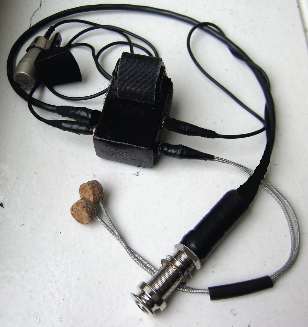

    Куда ещё детальнее, вся информация на этой же странице выше ......
    Динамический капсюль: 120-160 Ом
    Желаемое усиление: с 1 мВ до 20 мВ
    Питание: 3-9 В
    От Фендэр не вийдет, там питание двойное 15В, а входная чувствительность 20 мВ (нужен вход чувствительнее!) ......
    Вся система будет выглядеть как на рисунке (этот от укулеле), только микрофоны другие. Коробка Пред-Батарейка размерами 6х4х4 СМ (изнутри экранировано, делается вручную, размеры возможно минимальные!) крепиться внутри гитары лентой Velcro....
Название:	Uke Pickup System_2.jpg
ID:	321942 Выход-Джек это винт для ремня End-pin Jack
    NE5534 рассматривается наравне с другими, также МС4558 ......
    А случайно готовых опробованных версии схем нет ?? как уже заметили, это случай "сделай сам", точно "сделай сам, но сделай как профи"

    Вот теперь все понятно.
    Вы плодите темы с упорством, достойным лучшего применения.
    Только теперь стало ясным, что это не микрофонный капсюль, а капсюль от наушника.
    Поэтому моя рекомендация - сначала подключить этот капсюль к любому усилителю с микрофонным входом, да хоть к микрофонному входу звуковой карты, и послушать, как ведет себя телефонный капсюль в качестве микрофона.
    Не думаю, что будет толк. Я пробовал, делал стереотелефоны из капсюлей микрофонов МД200, а наоборот, особенно с капсюлями от "затычек", звук пластмассовый.
    Повысить чувствительность Фендера в 20 раз - заменить один резистор. Максимум два.
    У меня есть стандартное решение на одном МОП транзисторе, которое я применяю в онборд преампах электрогитар, пойдет и для микрофона. Но сейчас не могу выложить схему - дома только "яблоки", рисовалка схем на компьютере на работе, до него доберусь 15.06.18.
