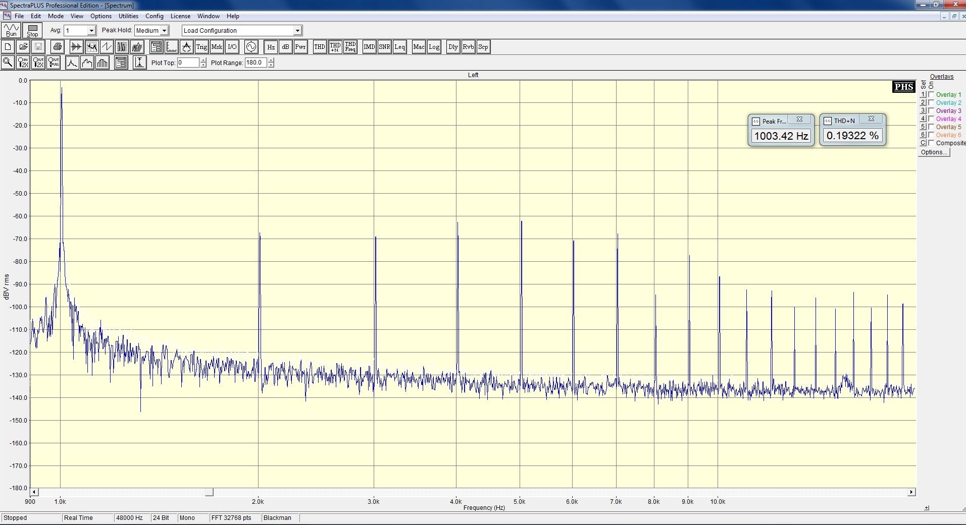

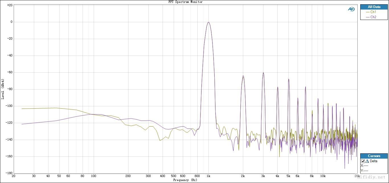

    кто нибудь замерял свой вариант у меня так получилось... Нажмите на изображение для увеличения.
ID:	321824 оригинал, мой вариант Нажмите на изображение для увеличения.
ID:	321827 в первом случае 14 ватт 8 ом, у меня 28 ватт 4 ома

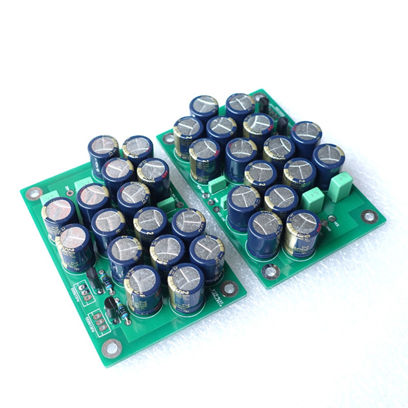

    Кто подскажет что это за платы такие с конденсаторами и транзисторами и для чего они служат:
    И какие конденсаторы в БП предпочтительнее: United Chemi-Con E36D или VISHAY BCcomponents 106 серии?
    Кто-нибудь сравнивал их по звуку? BC по цене раза в 2 дороже выходят.

    Скорее всего конденсаторы по питанию предварительных каскадов и стабизаторы, вряд ли это транзисторы.

    Хз, там на краю платы места под MJE15033 видно, так что и в корпусе ТО92 возможно транзисторы. Хотя, может быть опора какая-нибудь для питания чего-то еще, типа преда на двухполярное 15В (как вариант). Тогда MJE как повторитель в стабилизаторе.
    Может ссылочкой лучше бросить, чтобы можно было еще что-нибудь сцедить оттуда, что прояснит ситуацию?

    Скорее всего то два транзистора схема как в Квод 909, чтоб сделать из однополярного питания двухполярное. Если трансформатор со средней точкой - они не нужны.
    Ссылка на описание (там и картинка этой платы если прокрутить ниже):
    https://ru.aliexpress.com/item/Breez...0http%3A%2F%2F
    Поиск в гугл по скачанному изображению результата не дал. Картинки с более высоким разрешением в интернете нет.
    Спросил на Ali у Breeze Audio про это. В ответ тишина))
    Китайский сервис блин)))
    ---------- Сообщение добавлено 19:53 ---------- Предыдущее сообщение было 19:38 ----------
    Скорее всего то два транзистора схема как в Квод 909...
    Вы имеете ввиду эту схему?
    Если да, то для чего она служит, там же вроде земля берется со средней точки между двумя конденсаторами...
    Просто любопытно, что в это раз "улучшили" китайцы. Не копия ли это новой версии оригинального усилителя?

    Завсегдатай Аватар для bogl
    30.03.2014
    Мордовия.
    1,420
    По умолчанию Re: усилитель Dartzeel
    Да не пытайтесь вы го повторить с минимальными расходами. Там по питанию все гораздо сложнее , чем делают китайцыыы. Не получите вы хорошего звука от китайской реализации.
