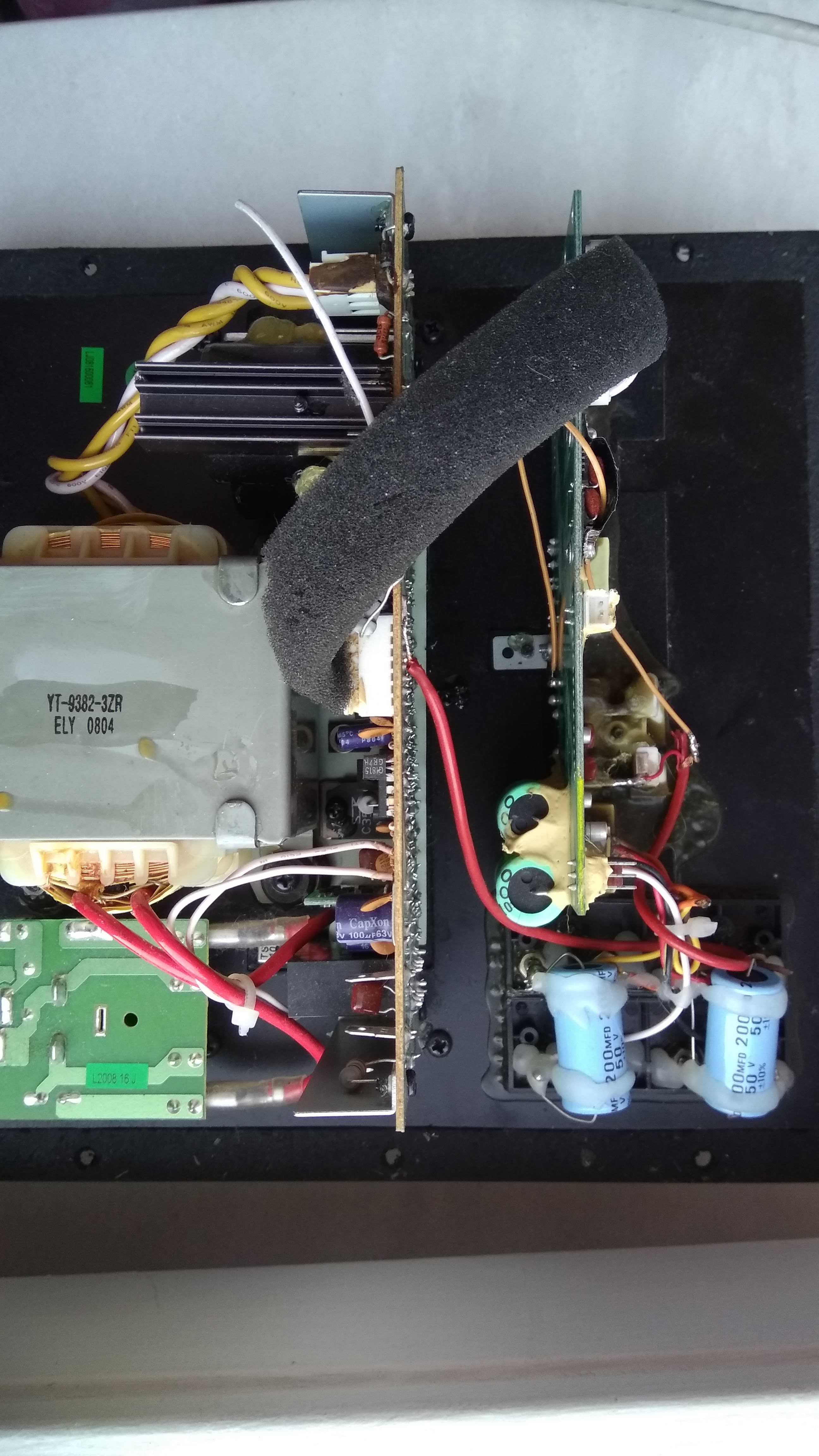

    Починить не смогли! Вердикт был, неремонтопригодна плата усилителя. Понимаете, этому сабу красная цена 15000 на авито... Но он мне нравится и починить хочу, правда конечно не любой ценой. Живу рядом с Бутово. Может кто подскажет толкового мастера?
    Старый знакомый Аватар для семен горбунков
    24.01.2009
    москва россия
    808
    По умолчанию Re: Сабвуфер Velodyne CHT-10R
    Начиналось с рабочей платы усилителя? Фото внутренностей так и не появилось.

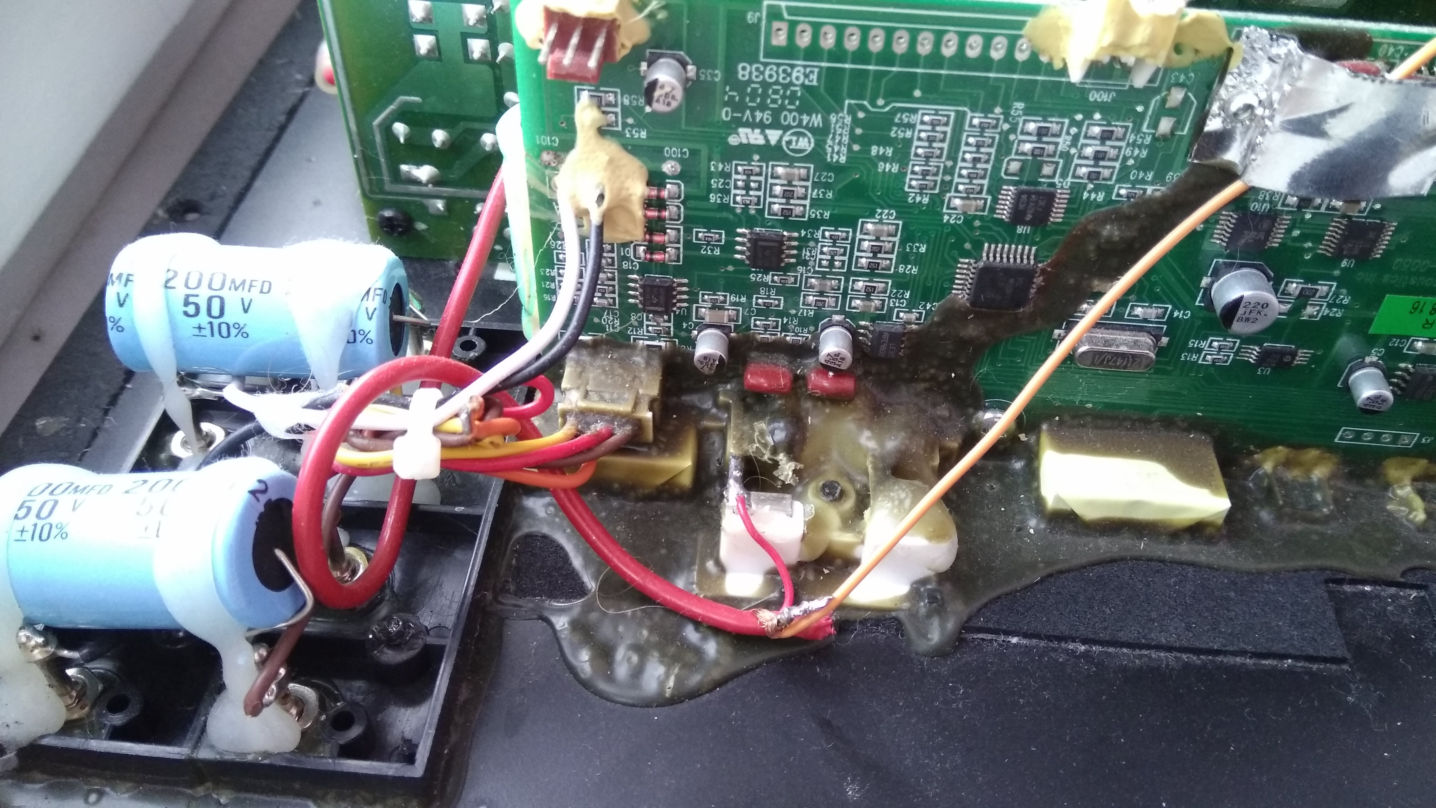

    20.02.2017
    13
    Друзья, я наконец сделал фото платы. Очень надеюсь, что вам будет ясна небезнадежность ситуации. Буду предложения, пишите! Нажмите на изображение для увеличения.

    13,454
    С33 отпал?
    С34 будто и не был запаян
    ---------- Сообщение добавлено 17:34 ---------- Предыдущее сообщение было 17:25 ----------
    От нечего делать прозвони деталюшки, если будет короткое замыкание, то гавкнул элемент. Как обнаружишь короткое замыкание, так сразу ищи даташит на деталь и смотри, точно ли там не должно быть КЗ.
    Но первым делом промеряй питание. Посмотри по даташиту на каждый микроб сколько на нем должно быть и на каких ногах.
    Там еще есть стабилитроны на плате, слева 4шт и справа вверху один на этом фото, прозвони и их туды и сюды, как он должен прозваниваться - загугли.
    Вложение 322627
    Вообще не понятно, почему не взяли в ремонт....найди мастера, на форуме несколько тусуются, пересылать с корпусом и динамиком не нужно, только часть на железке и сказать какое сопротивление динамика.
