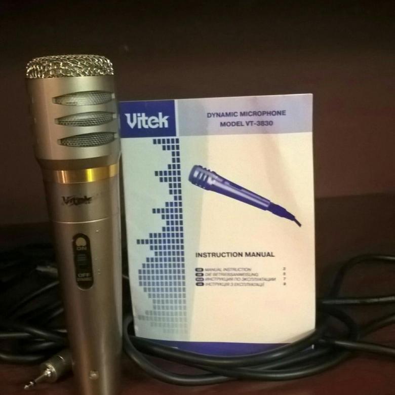

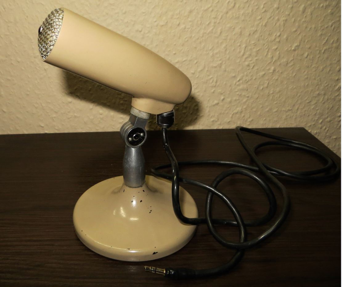

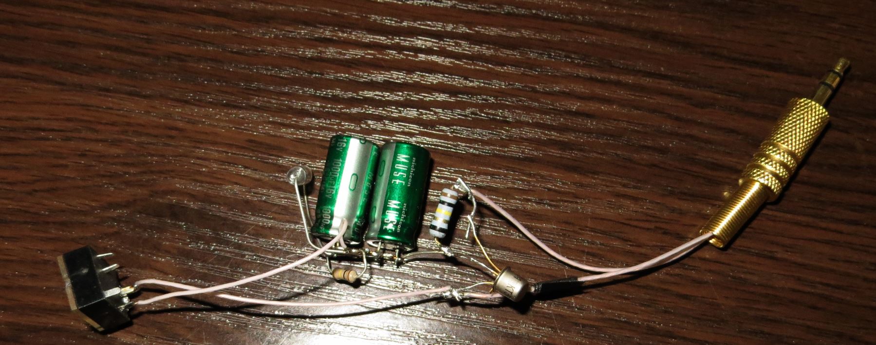

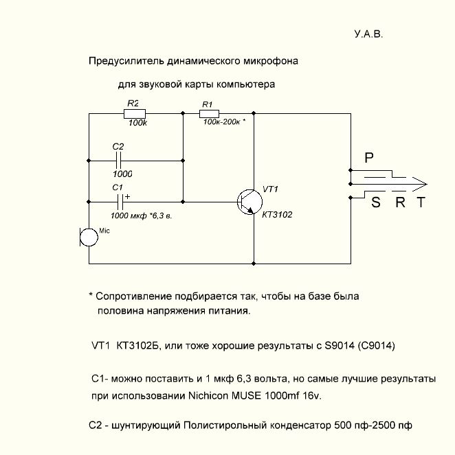

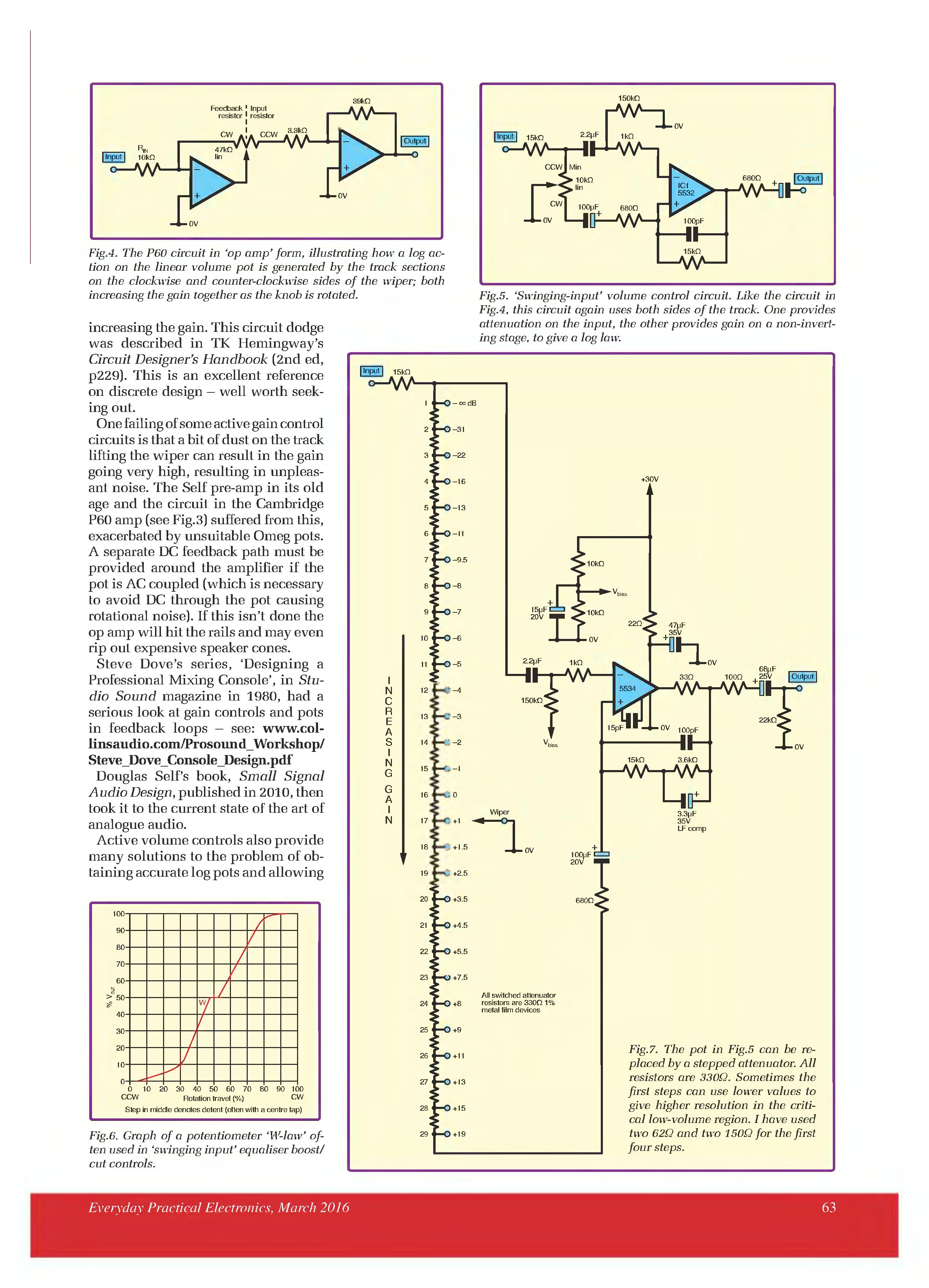

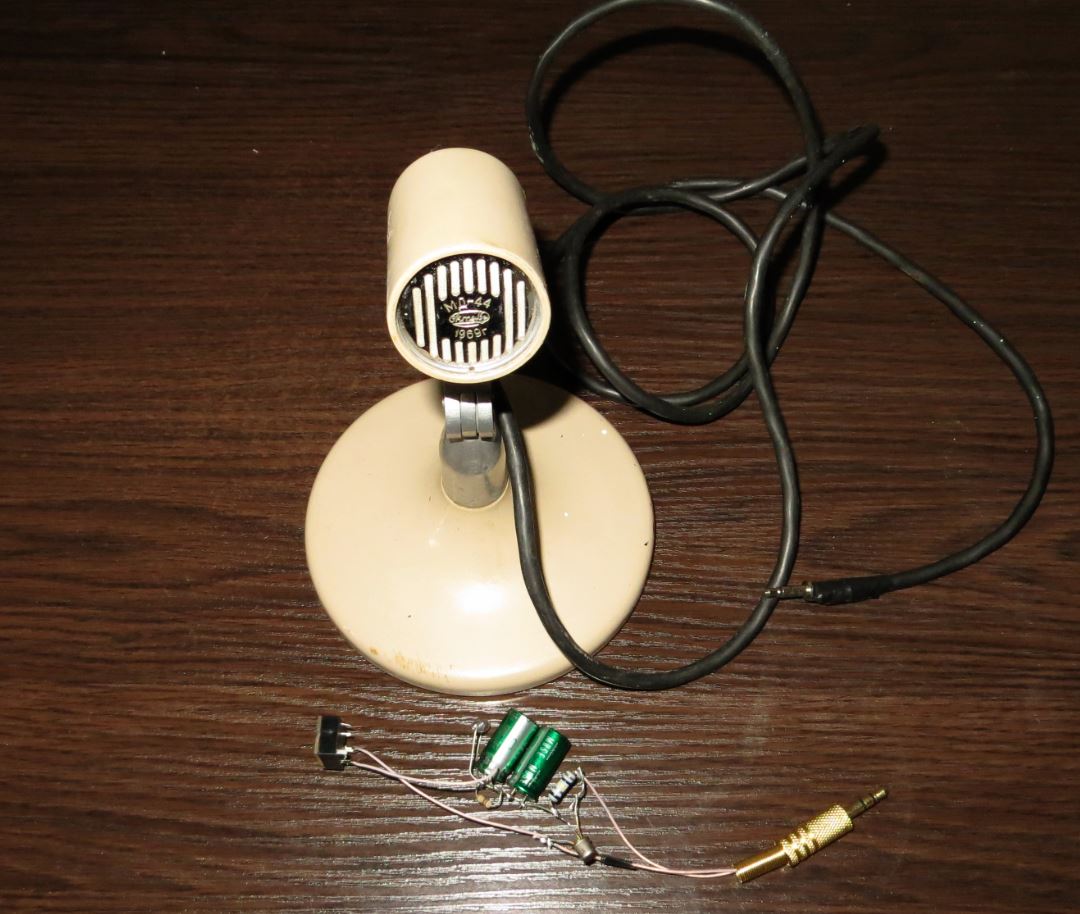

    Дома куча микрофонов, в том числе динамических при подключении ко входу компьютера играют крайне похабно. По аналогии с электретным микрофоном спаял на одном транзисторе схемку и с обычного компьютерного входа с питанием только от компьютера- всё заработало и очень даже хорошо.
    На КТ3102 схема играет лучше чем на импортном транзисторе. Сперва сделал на импортном широко распространённом S9014 (на корпусе обозначено C9014) - тоже очень неплохо играет, но на КТ играет лучше. С2 и R2 можно не ставить, но сними значительно лучше - детальность выше - больше микротембров и воздуха побольше. Перепробовал несколько марок конденсаторов - РОЕ в бакелите, РОЕ с гладкой фольгой, Елну силмик2 и Керафайн ,CDE, SME, Филипс, Ничикон MUSE биполярный. Но в этой схеме - лучше всех себя показал Ничикон MUSE электролитический 1000 мкф*16 вольт. Сперва один поставил, потом ещё один в параллель к нему. Далее зашунтировал полистиролом и добавил R2. Только следует учитывать, что после включения нужно какое время для того, чтобы электролитический конденсатор зарядился - только после этого начинает работать предусилитель. Сам несколько раз озадачивался - спаял включаешь - И НЕ РАБОТАЕТ, вроде работало, только кондёр перепаял, а тут не работает - а просто время надо конденсатору на рабочий режим выйти - пару-тройку минут. С сопротивлением R2 - значительно меньше времени надо, но тоже надо.
    Самый красивый звук получился с тремя микрофонами -двумя винтажными Октава МД-44 и МД-45, оба 1969 г.в. - звук у них слегка разный, но очень хорош. Совсем другой звук, но тоже очень приятный у более менее современного крайне дешёвого микрофона VITEK VT-3830. Мне он достался в разграбленном состоянии - разъем и выключатель выдраны, внутенней проводки тоже не было. Но подпаял тонюсенький проводок от компьютерного микрофона-петлички Джениус, просто, чтобы понять работает нет капсюль - и звук мне очень понравился. Надо будет его восстановить до нормального состояния. У него звук быстрый и легковесно-воздушный, очень ясный. Короче, чем то цепляет за душу. Но "породистым" этот звук назвать нельзя.
    Из этих трёх микрофонов мне больше всего понравился звук у Октавы МД-45 1969 г.в.
    А остальные микрофоны, в том числе Октава МД-47, Мд-382 - мне не понравились. У современных микрофонов для "караоке"- звук вообще гладкий (или -гадкий )без микротембров и не передаёт интонацию - выхолощенный какой-то, а на графике спектра вроде до 20 кГц добивает. Все в основном -Современные, китайской сборки, с неодимовым магнитом - какие-то они все, с пластиковым звуком, хотя и в металлическом корпусе..... Хотя тут перепаял парочку - внутреннюю проводку их СТАЛЬНОГО провода, заменил на обычный микрофонный провод и пропаял нормальны припоем. И они стали играть более менее.
    Да схема крайне температурно нестабильная , для комнатной температуры вполне подойдёт. А так по идее надо добавить хотя бы резистор для термостабилизации. Но работает и без него , а переделывать ЛЕНИВО

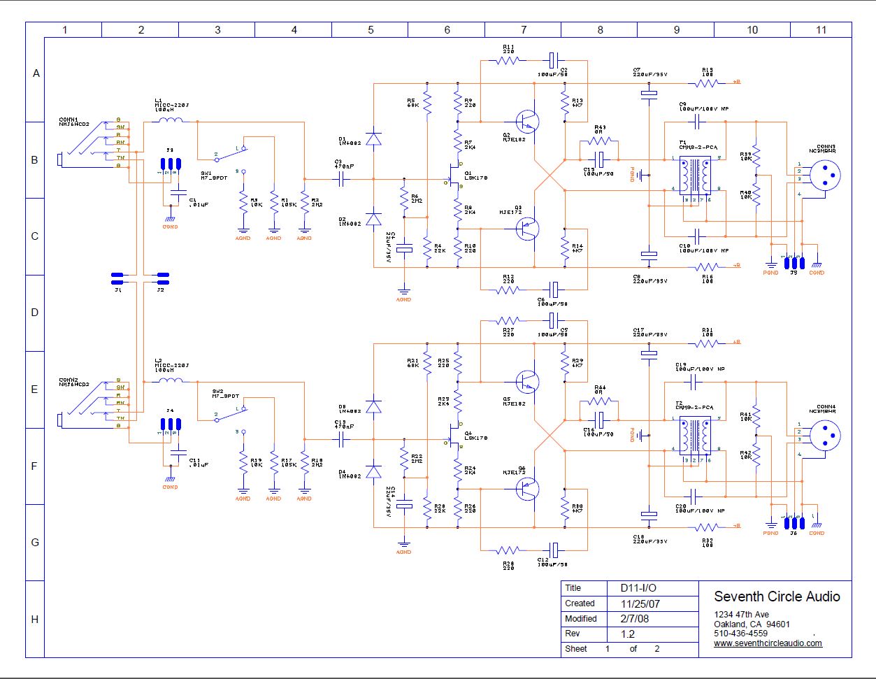

    Lenivo, человеку же нужен пред для вокала, а то что вы выложили - для "шёпота" или для "первый, первый, я второй". Axiner, даже не смотрите на эту "недосхему". Куча искажений на более-менее громком вокале гарантирована. Плюс, наводки из-за небалансного соединения. Плюс, отсутствие рег. Gain (чувствительность).
    Советую взять схему соответствующего каскада из какого-нибудь бюджетного микшера /преампа. Например, микшеры Soundcraft - просто, дешево по комплектации и неплохо по качеству /звуку. Для дома и проджект-студии будет с головой. Схем полно в сети, качайте, спрашивайте, там надо будет немного упростить /обрезать. Потенциометры группы С (те, что упоминал straus) - не самая большая проблема. Можно поставвить группу А и регулировать в обратную сторону. Можно поставить галетник на 6 - 12 положений и переключать ступенями по 6 - 10 дБ - так вообще будет отлично.
    Это 4 очень малошумящих транзистора плюс пара ОУ.
    Вообще не проблема. 2N4401/4403, BC327/337, BC807-40/817-40 - дёшево, доступно и очень хорошо по шумам, их применяют самые именитые производители про-аудио. ОУ возьмите NE5534 - отличный для вашего случая и тоже доступный. Если нужен будет сдвоенный, то NE5532 - чуть хуже, но разницу вы не услышите, скорее всего.
    Потом для всего этого понадобится блок питания. Потом хороший экранирующий корпус.
    Корпус можно взять любой походящий, да хоть от CD-привода. Блок питания (двухполярный) - это да, придётся повозиться.
    Последний раз редактировалось Tuvalu; 03.05.2018 в 22:48.

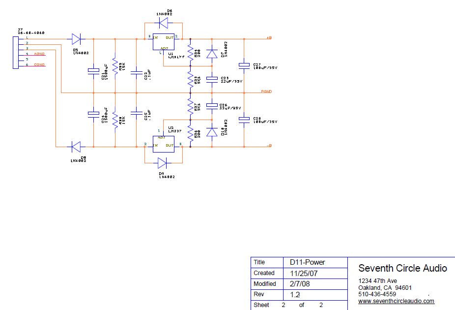

    Начинать надо с чего то простого. Для того , чтобы потратить деньги на крутую железку надо прочувствовать недостатки имеющегося. Запустить однотранзисторный вариант и выйти на его ограничения. Понять, что надо потратить деньги, чтоб купить кое, что получше. Вот ссылка на нормальные киты преампов по ценам от 79$ и до нескольких сотен баксов.
    https://seventhcircleaudio.com/products
    Один из китов за 79 долларов (это самый простой и дешёвый из представленых там) предлагает собрать усилитель по такой схеме:

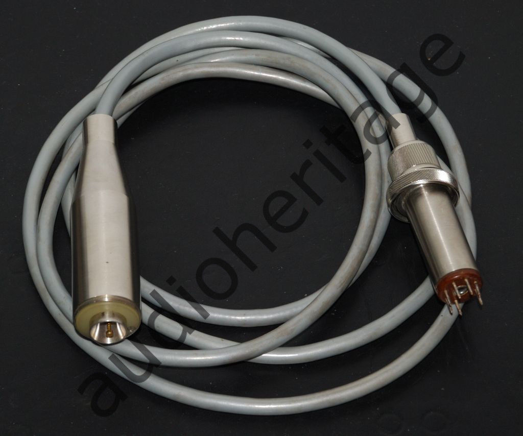

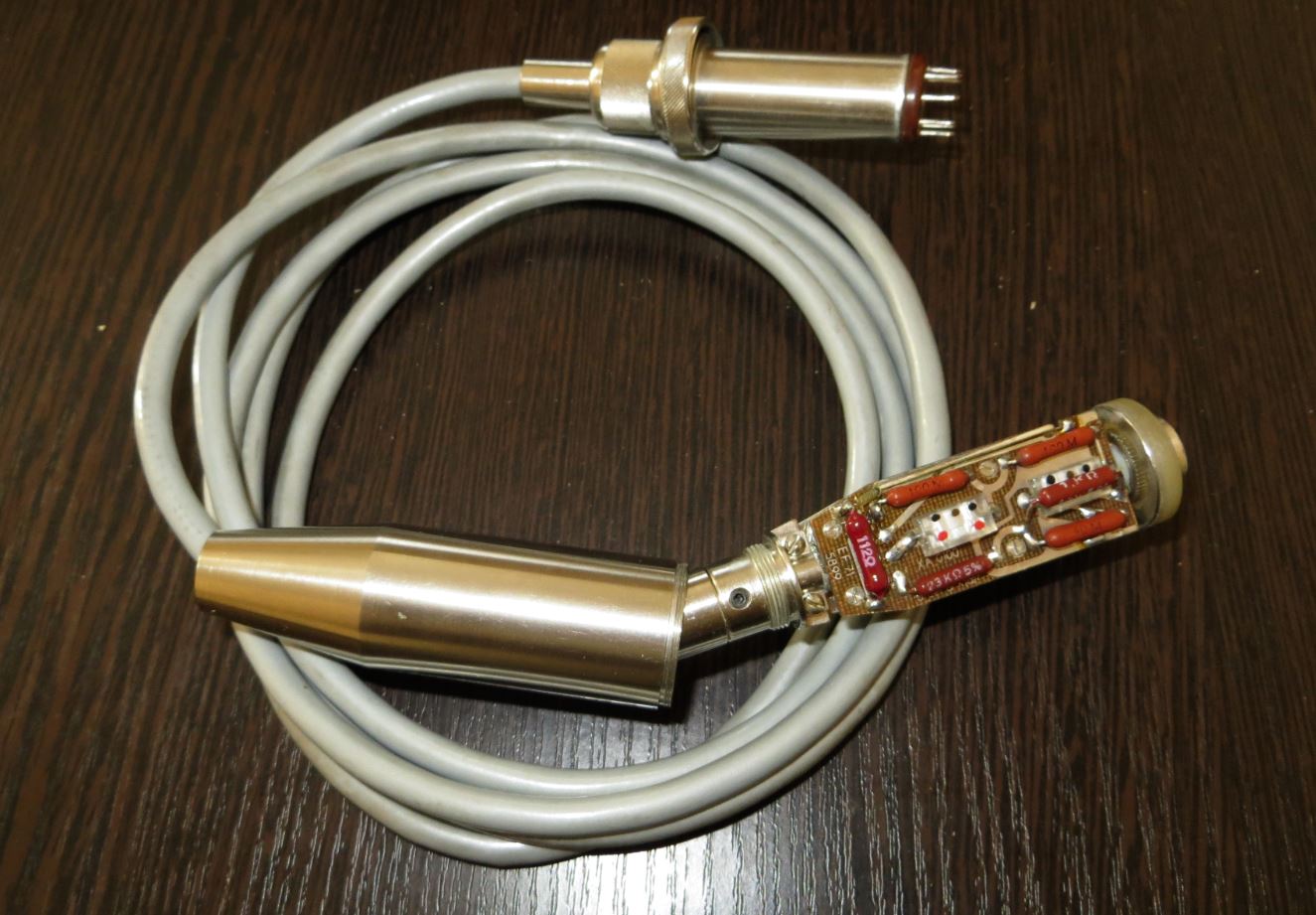

    Схема небалансного усилителя на одной микросхеме. Делал этот усилитель для конденсаторного микрофона. Всё чистенько играет, но микротембры отсутсвуют напрочь. Но собирается эта схема за вечер.
    Правда предназначение у этого преампа было работать с ИЗМЕРИТЕЛЬНЫМ ламповым микрофоном Брюль энд кер. Но и звук он пишет так хорошо, что современным поделкам до 40 т.р. не дотянуться.
    И вообще для записей вокала в домашних условиях лучше купить конденсаторный микрофон - выбор большой. Начать можно с Октавы разных серий. По ценам на Б.у. микрофоны выйдет дешевле динамических. Динамический микофон нужен дома для тренировки перед выступлением на сцене пред живой аудиторией. Просто динамический микрофон, который по качеству превзойдёт конденсаторный микрофон стоит немерянных денег. И их имеют профессиональные музыканты и студии, а не как не начинающие вокалисты.

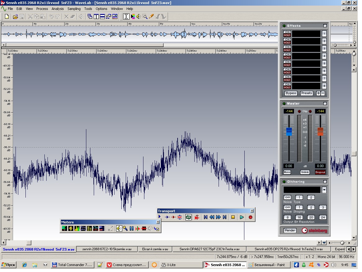

    А этому можно верить? Вот записанный WAW; к 5534 TI Ку=250 подключен Сеннхайзер е835 (370 Ом), последовательно со входом резистор 430 Ом.
    Там где шум комнаты пересекает -96 Дб, примерно можно прикинуть, что собственный шум преампа с микрофоном где то минус 66-70Дб. Или не стОит этому верить?
