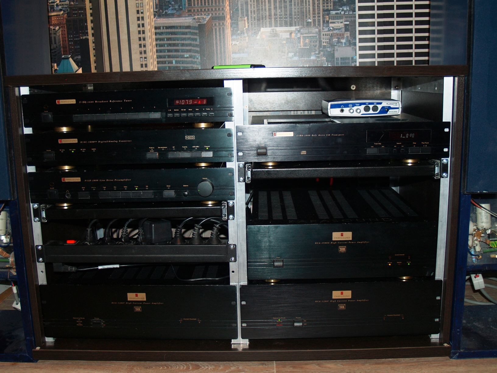

    Доделал шкаф для музыки. Получилось довольно удачно.
    Супруга продавила полностью закрытый шкаф, соответственно будут еще стеклянные двери. Фотопечать тоже она выбирала.
    Основа - рама из алюминиевого уголка 40х20х2мм. Низ и верх ДСП 25мм. Боковые стенки не несущие, и могут быть сняты в течении 2 минут. Благодаря блоку розеток, включение - выключение одной кнопкой. Для удобства обслуживания и коммутации полки полностью выдвигаются.
    Для доступа к задней стенке шкаф отодвигается на стелс колесиках: http://www.top-shop.ru/product/69224...EaAq7lEALw_wcB
    полки купил в Никсе вот такие: https://www.nix.ru/autocatalog/racks...ya_81962.html#
    Блок розеток нашелся в хозяйстве.
    Буду рад, если кому-то пригодится в качестве идеи.

    Это там ферритовые фильтры на акустических проводах стоят? Зачем?

    Для Жыра.
    Хочется, чтобы меньше ВЧ ловилось на провода и проникало в усилитель. Поэтому кабель витая четверка с антифазным включением. У усилителя и у колонок ферритовые кольца. У колонок, которые пока на этапе макетирования, вообще будут ВЧ терминаторы на входе в кроссовер. Отслушивал я это давно, и вроде даже что-то слышал, а сейчас больше по инерции ставлю.

    Честно говоря первый раз такое вижу. Может проще акустический кабель в экран поместить?

    У антифазного кабеля отсутствует внешнее поле. Экран не подходит тем, что при неправильной точке заземления, будет ловить гораздо больше, чем кабель без экрана.
    Кроме того, у моих парасаундов отсутствует выходной фильтр у гнезд на акустику.
