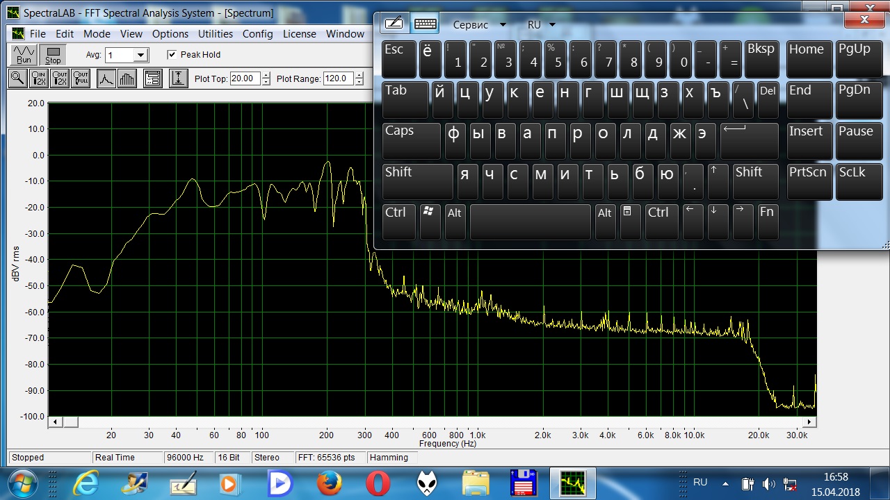

    Только в одном варианте. При установке АС на среднюю высоту между полом и потолком. На радостях сделав полки под аппаратуру и водрузив АС на подставках, понял, что все испортил...
    было. Импульсный замер. Многократно получал одинаковый результат. Настройки не помню.
    Цитата Сообщение от karmalex Посмотреть сообщение
    то есть чтобы комнатный провал не попадал в одно ухо
    Старался устанавливать АС по акустическому каркулятору с уважаемого сайта.
    Ех..давно фигнёй не занимался...
    Место прослушивания, синус от 20-300 гц.
    Понимаю, что возможно многое делаю неправильно, но... комната берет своё...
Название:	нч диапазон.jpg
