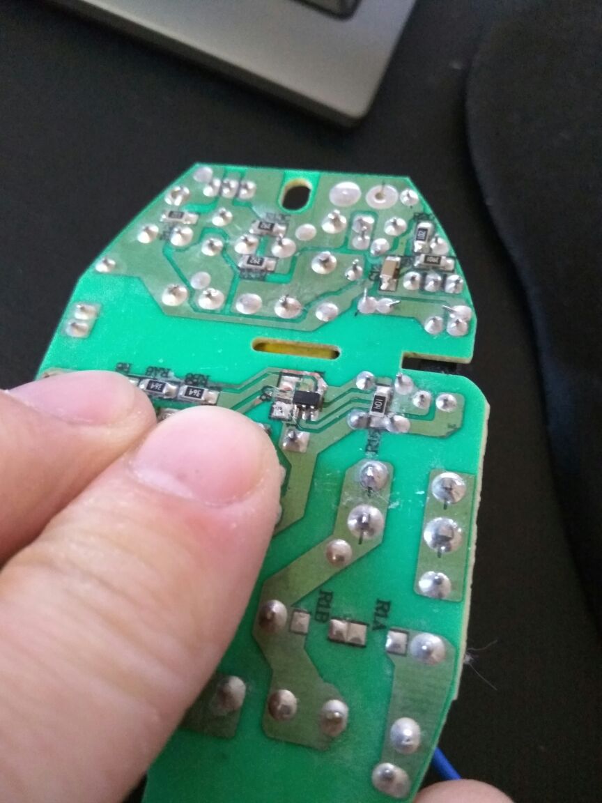

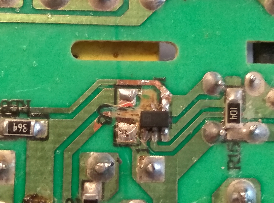

    Всем доброго дня!
    Имеется китайский увлажнитель воздуха Mystery
    Сгорел блок питания, а точнее smd 6 ног (на фото). написано M r1 35 помогите определить, что это?
    Или может проще купить готовый блок питания?

    Обратноходовой преобразователь. Измерить индуктивность первичной обмотки трансформатора - можно прикинуть частоту преобразователя. После выбрать подходящее по мощности и частоте из ряда микросхем типа TOP_TNY. Да и выпаять-запаять необходимое.
