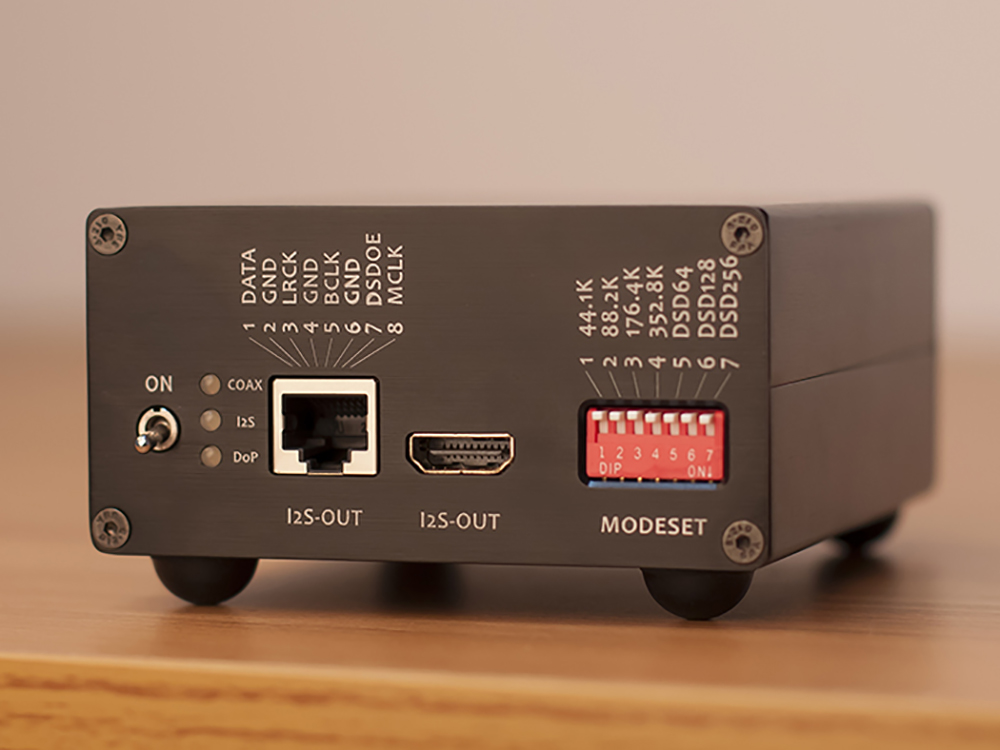

    Пытаюсь подключить транспорт North Star Design Model 192 по интерфейсу I2S с разъёмом RJ45 к ЦАПу другого производителя. Прямым пачкордом не выходит, нет связи выдаёт ЦАПа. Скорей всего намеренно спутаны контакты на разъёмах транспорта и своих цапов, чтоб использовали только их ЦАП.
    Помогите разобраться. Нужно узнать назначения контактов в разъёме, чтобы изготовить правильный пачкорд. Может кто уже проходил этот путь - поделитесь.

    Цапы вроде бы придерживаются вот такого стандарта, но Норд Стары спецом воду замутили. Списался я с одним челом, у него связка транспорт-цап от Норд Стара работает по I2S, но тоже не удалось к другому цапу зацепиться.
Название:	Musetec-L-K-S-Audio-SRC100-DAC-Up-Frequency-Box-DSD256-PCM384-Source-Output-Sampling-Rate.jpg
