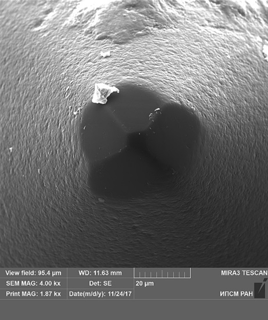

    Фотография иголки с переставленным алмазом на 90 градусов . Тема эта уже затрагивалась , пусть будет продолжением ... Фото " глядя " на острие . Каждая пара граней поработала примерно год . Лет двадцать пять назад , фотографировал иглу , проработавшею лет пять или даже более . Фотография не сохранилась к сожалению , но как она выглядела помню очень хорошо . Что мне здесь интересно ?
    - На гранях мусоринки , хорошо видно , хотя вроде подвергал тотальной чистке . Требуется более тщательная .
    - Грани стерты симметрично . Думаю компенсатор скатывающей силы настроен правильно .
    - Грани расположены почти точно под 90 градусов . При перестановке алмаза это проконтролировать точно весьма сложно , но ... вроде бы получилось .
    - После шлифовки, алмаз , как мне показалось , подтравлен или химически или что то другое . Кстати можно оценить и качество поверхности .
    Было бы неплохо рядышком иголочку с " нуля " , но в принципе и не поздно . Есть , но только ГЗМ -043 .
    Да кстати , при таком весьма значительном износе , разнице в звуке с новой такой же иголкой не услышал . Слушаю винил весьма часто , по видимому больше года насиловать иголку не стоит . Нажмите на изображение для увеличения.

    Было бы интересно на эллипс и на шибату так посмотреть.

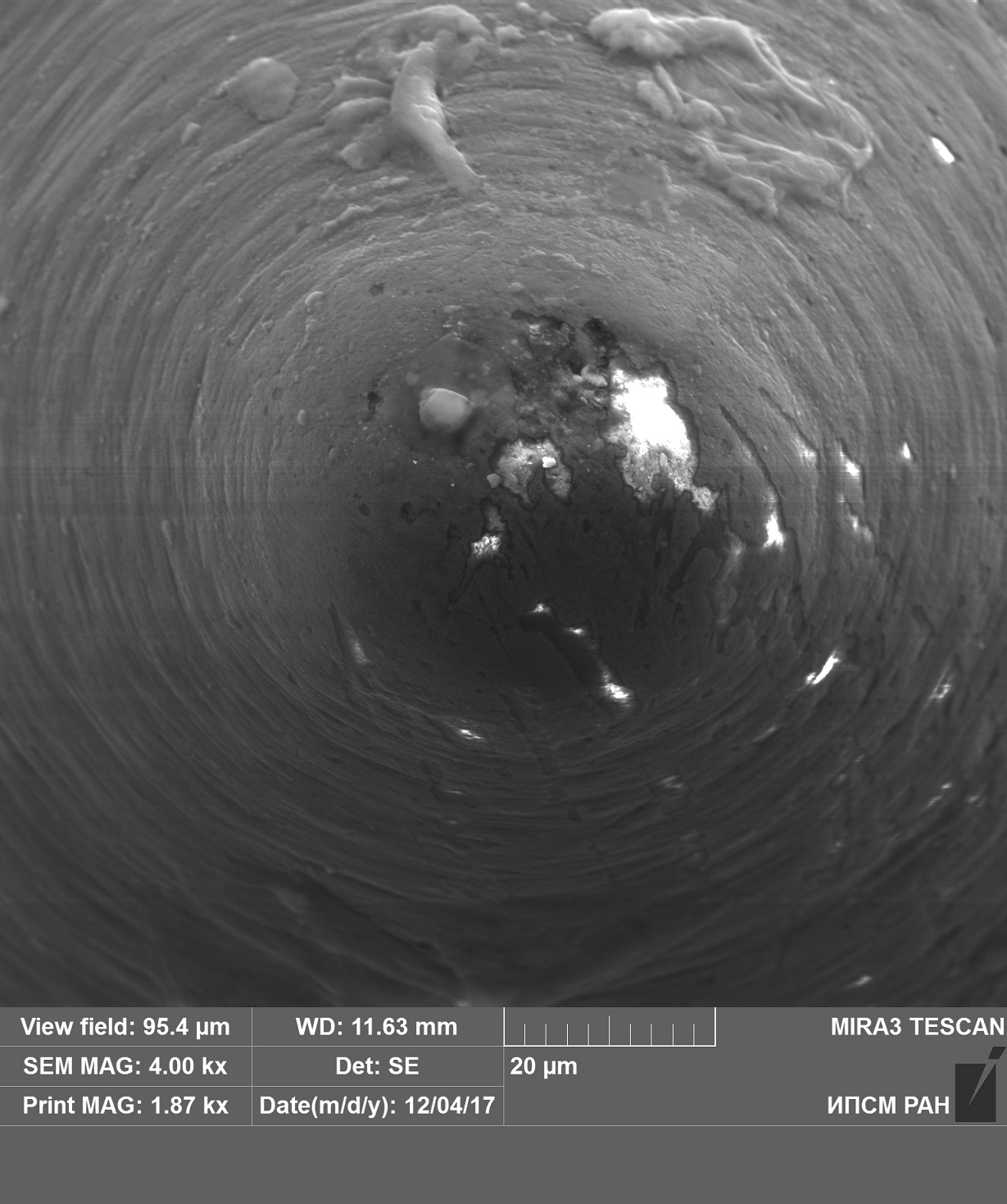

ID:	307144 Да было бы весьма интересно и не столько на " эллипс и шибату " сколько на качество обработки рабочей зоны иглы . Вот еще одно фото . Это старая , хотя и с магазина игла , еще советская . Работать она будет , но все же качество поверхности и особенно рабочей зоны хотелось бы получше . Попадется в руки что нибудь фирменное , обязательно гляну .
