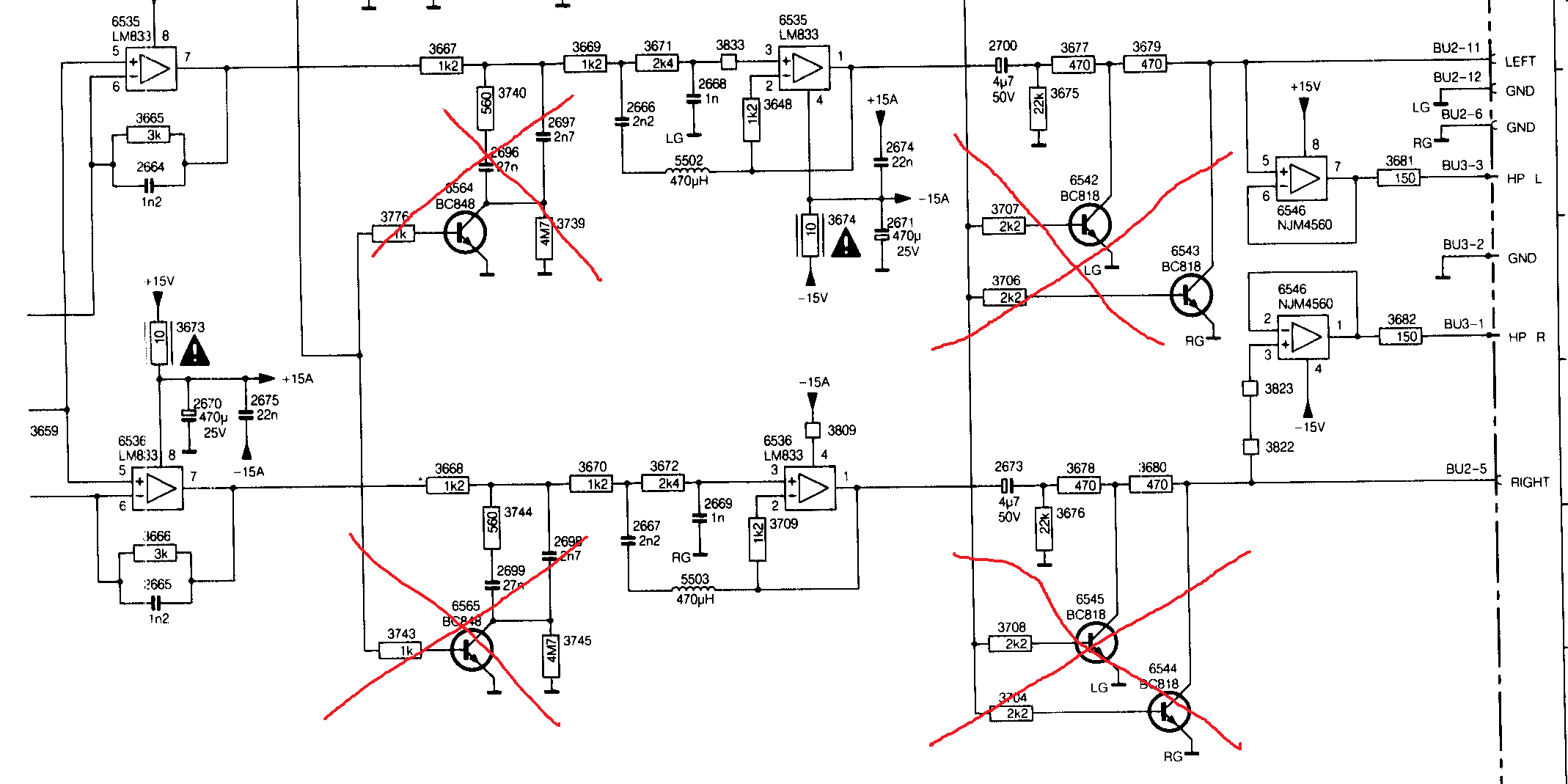

    Теперь подскажите, пожалуйста, какую аппроксимацию, входное сопротивление и частоту среза избрать для широкополосного фильтра (с учетом применения OPA 2134) и то-же самое, кроме частоты среза (планирую 150 гц.) для НЧ-части (там оставляю LM 833)? Зараннее благодарен! Схему "штатного" ФВЧ прикрепляю.

    Потихоньку разбираюсь. Пришел к выводу, что штатный ФВЧ имеет 3 порядок и срез 44100 гц. и тип ОУ не имеет значения. Следовательно, ФВЧ на 250 гц. должен иметь такой вид:
Название:	Philips CD610 .png
    Поправьте, если что не так.
