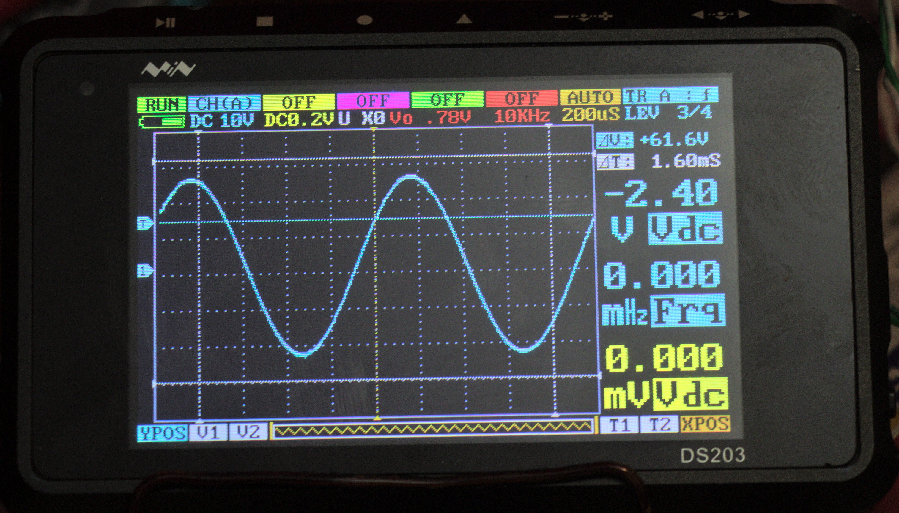

    Испытания на синусе 1 кГц
    Начальный ток смещения установлен 60 мА с помощью R1, затем доведен до 300 мА резистором R15.
    Эквивалент нагрузки 8 Ом.
    Ток через q16 при различной амплитуде выхода (сплошная линия на одну клеточку от низа экрана - уровень нуля).

    Максимальный неискаженный сигнал на выходе.
    Легкий клип.
    В процессе испытаний ток покоя колебался в пределах 290-310 мА. Термостабильность неплохая.

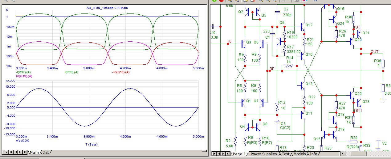

    Мой вариант (рабочий) выкладываю. Если Wert захочет его помучать, я не против (cir создан в mc9).
    Кстати, это ИТУН, но никто не мешает перевести его в ИНУН
    Последний раз редактировалось Nota Bene; 12.01.2018 в 21:57.

    По умолчанию Re: NativEA - выходной каскад в классе А (экономичном)
    В вашем каскаде происходит стабилизация тока нерабочего плеча.
    Это - только следствие.
    А вы рассмотрите рабочее плечо. С местной нелинейной ООС. Точнее его передаточную характеристику по току.
    Что еще я должен увидеть?
    Характер передаточной характеристики по току. Компенсацию экспонент экспонентами
    Если есть желание посмотреть на ИНУН
    Завтра.
    Да, посмотрел. Линейность весьма высока.
    Только в моем случае это не существенно. Для экономичности класса А необходима нелинейность.

    "угол отсечки тока равен 180о", простыми словами: транзистор усиливает обе полуволны синусоиды.
    Предлагаемый выходной каскад этому определению соответствует.
    Не совсем так для рассматриваемого экономичного А.
    Это видно по характеристике нелинейных фазовых искажений,
    тест двухчастотной смесью 20 кГц 1 кГц, при прохождении сигнала через ноль происходит модуляция фазы.
    Сдается мне цепь питания базы ОБ способствует эффекту, при модернизации каскада модуляция резко уменьшается но не пропадает.
    В схеме Наиля такой эффект отсутствует.
