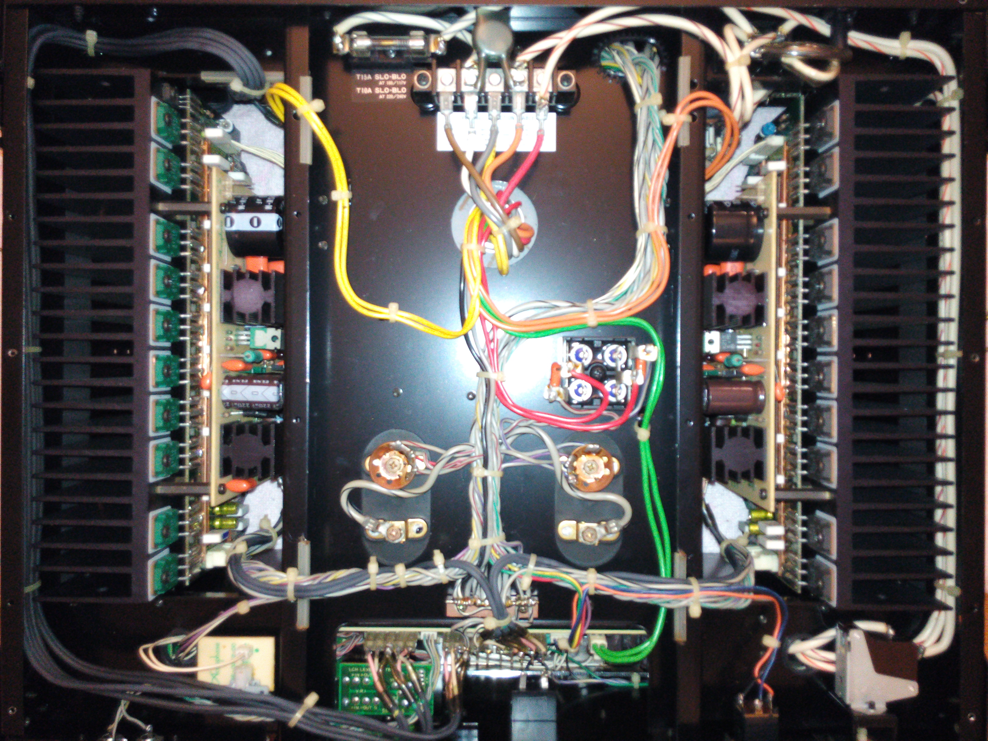

    tupator, а заказать новый на 220 и установить его в усилитель, такой вариант не рассматривали?
    И кстати нелишне посмотреть - может быть, есть переключение обмоток на сеть 220.
    А если нет - то заменить трансформатор.
    Принципиально не хочу разбирать, менять что-то в усилителе. Он лично для меня ценность представляет в своем первозданном виде. Единственное, зачем полезу внутрь - это замена ламп, кажется мне они свое уже отслужили. Но это уже совсем другая история. Когда буду готов менять лампы, посмотрю, что там с трансформатором.
    У знакомого техника Accuphase, переключал ему напряжение питания (см. фото). Там такая возможность очень понравилась.
