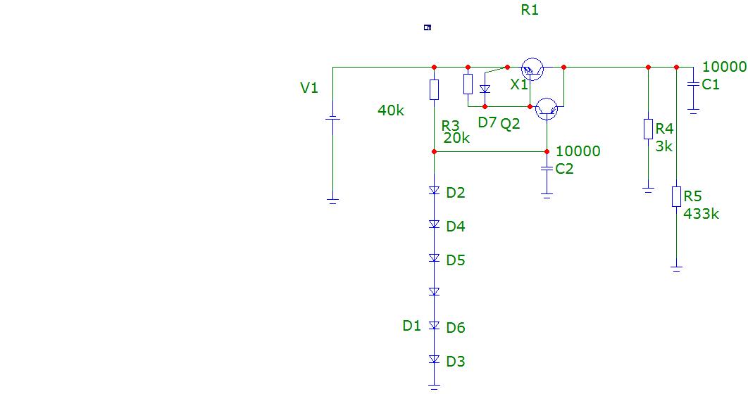

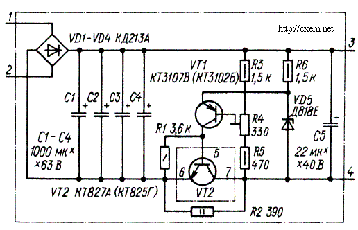

    захотелось избавиться от кэнотрона,естественно столкнулся с завышенным анодным напряжением. Сразу появилась мысль о таком типе стабилизатора с коллектором на корпусе унч
    из неё построил вот это
Название:	сьабилизатор л&#10.JPG
    Проработал под нагрузкой 40мА около часа через резистор от диодного моста в 500ом.
    Что можно улучшить? Ещё скопом не смотрел и конденсатор в цепь базы не ставил.

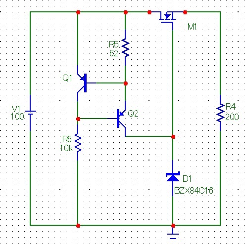

    Для ИОН можно застабилизировать ток. Вот, кстати есть вопрос: как выбирать транзисторы в источник тока?(на какое напряжение?) Регулирующий понятно, что Uкэ или Uси должны быть больше Uпит+запас, а вот с Q1 и Q2 что ?
    11.09.2009
    3,984
    По умолчанию Re: Высоковольтный парамтрически стабилизатор.
    Q1 -- 1,5В, Q2 -- Uпит+запас-Ud1, арифметика ж.

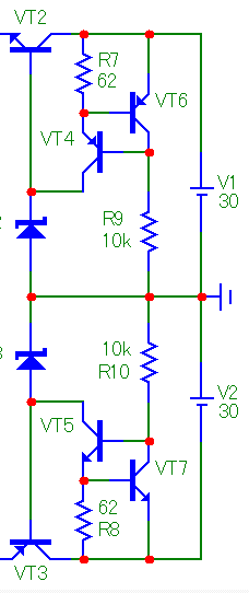

    Такой вопрос: почему при касании рукой эмиттеров VT2,VT3 тестер начинает показывать 15-18В какими-то скачками вместо реальных 12В. Источники тока заменял на резистор-те же скачки.Под нагрузкой все нормально.
    11.09.2009
    3,984
    Очевидно, наводки злобные.
    R9 R10 оторви от земли и замени одним резистором
