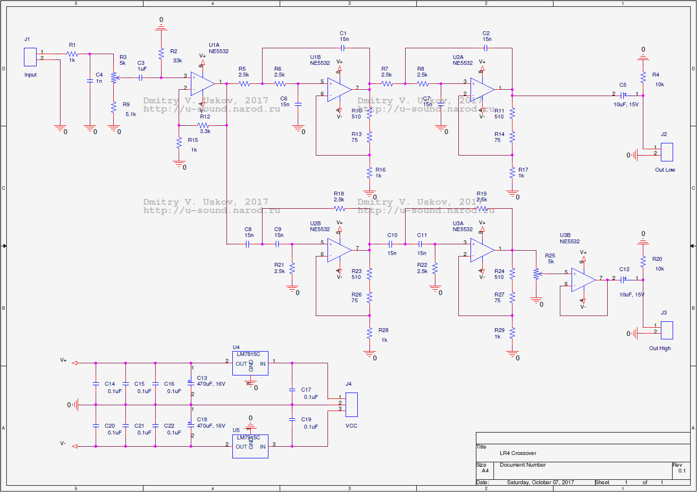

    mellowman, кто бы ещё суть из этого линквитца да по русски выложил
    Дмитрий, чем 4й лучше???
    Четвертый порядок - я имел в виду фильтр Линквица-Райли четвертого порядка. Пробовал фильтр дополнительной функции, фильтры первого порядка и LR4. Последний лучше всего (на слух). Первым порядком тоже можно, но сложнее будет подобрать подходящие динамики.
    Схема фильтров есть только для двухполосного громкоговорителя, она простейшая, могу выложить, не знаю, насколько полезно будет. Трехполоска пока в планах.

    По умолчанию Re: Фильтры 1-2 порядка в биампинге/триампинге
    Дмитрий, клади - полезно.
    Пожалуйста:
    Общий коэффициент усиления около 8, мне оказалось в самый раз. Частота раздела, насколько я помню, около 4.5кГц.
    Такая топология выбрана из-за того, что для фильтров можно применять конденсаторы и резисторы одного номинала.

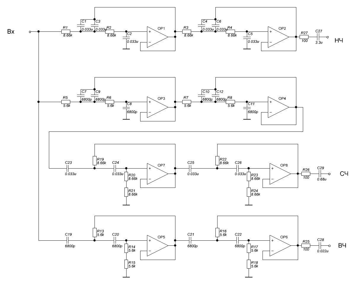

    Вот мой Линквитц-Райли 4 порядка для триампинга - схема и плата.
    Надеюсь, будет полезно
