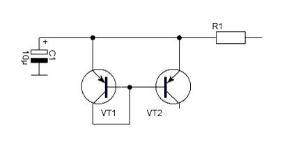

    А рожа красная такая Re: Усилитель В.Клецова
    Это типа так должно выглядеть?
    25.01.2006
    Екатеринбург
    3,063
    По умолчанию Re: Усилитель В.Клецова
    Нет.
    Эмиттеры соедены. Тот транзистор , что включен диодом подключается к левому транзистору дифкаскада. Другой к левому. Ёмкость подключается к эмиттерам токового зеркала и на землю. Резистор между эмиттерами токового зеркала и питанием.

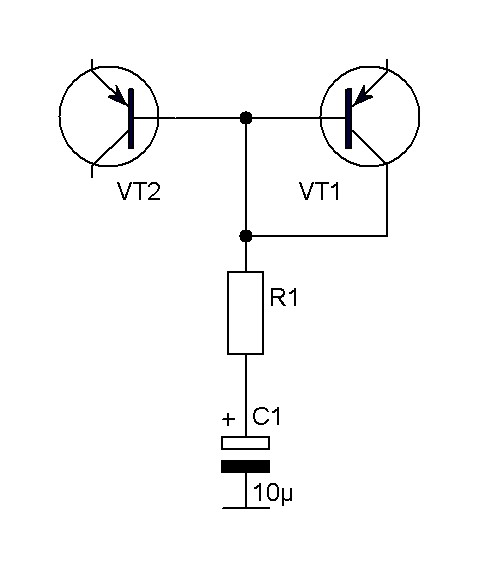

    Вопрос Re: Усилитель В.Клецова
    Думаю так? Если так то номинал резистора и конденсатора какой должен быть?
    25.01.2006
    Екатеринбург
    3,063
    ...2к, кондёр чем больше, тем лучше....
    Аватар для 25602
    07.07.2006
    Украина, Балта
    2,046
    470 мкФ будет достаточно аль может больше втулить
    25.01.2006
    Екатеринбург
    3,063
    умнож на 2к, найди обратную величину, прикинь частоту среза фильтра.........

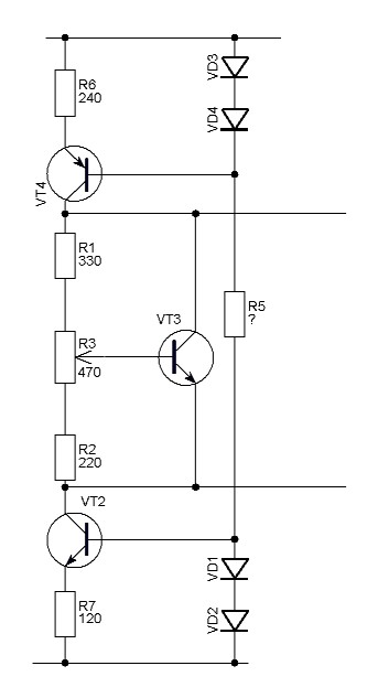

    Можно ли организовать такую схему источников тока?
    Если да, то диодов 1N4148 фатит, какой номинал резистора R5 по приведенной схеме
    Я решил убрать из схемы диоды защиты резисторы R27/R30 можно убрать?
    Вместо С1 поставить неполярный 2,4мкФ а С5 зашунтировать пленочным 0,1мкФ. Как думаете от этого что-то измениться
    25.01.2006
    Екатеринбург
    3,063
    .....на одном диоде падает примерно 0.7 В. Пересчитывать резисторы в эмиттерах надо......
    Кстати вместо RC цепочки в питание первого каскада можно 15вольтовую триногу поставить (лин. стабилизатор напр.) Тогда точно никакая зараза по питанию на вход пе пролезет. И большую "дуру" на плату паять не придётся.......
    Аватар для 25602
    07.07.2006
    Украина, Балта
    2,046
    1) Не подскажите методику расчета Этих сопротивлений
    2) По поводу 15 -ти вольтовой триноги какую? LM7815 держат по входу
    35 Вольтов, LM7824 - 40 Вольтов, а я хочу поднять питание до +/- 45 Вольт.
    Может использовать транзисторный фильтр, только вместо транзистора использовать Mossfet
    Кстати о выходных? какие лучше применить?
    25.01.2006
    Екатеринбург
    3,063
    По закону Ома. R= U/I. Если оставить ток прежним, то на сначало его надо посчитать на старой схеме, а потом посчитать резисторы для новой.
    Напряжение на стабилизаторе можно понизить последовательным резистором. Тоже расчитывается по закону Ома......
