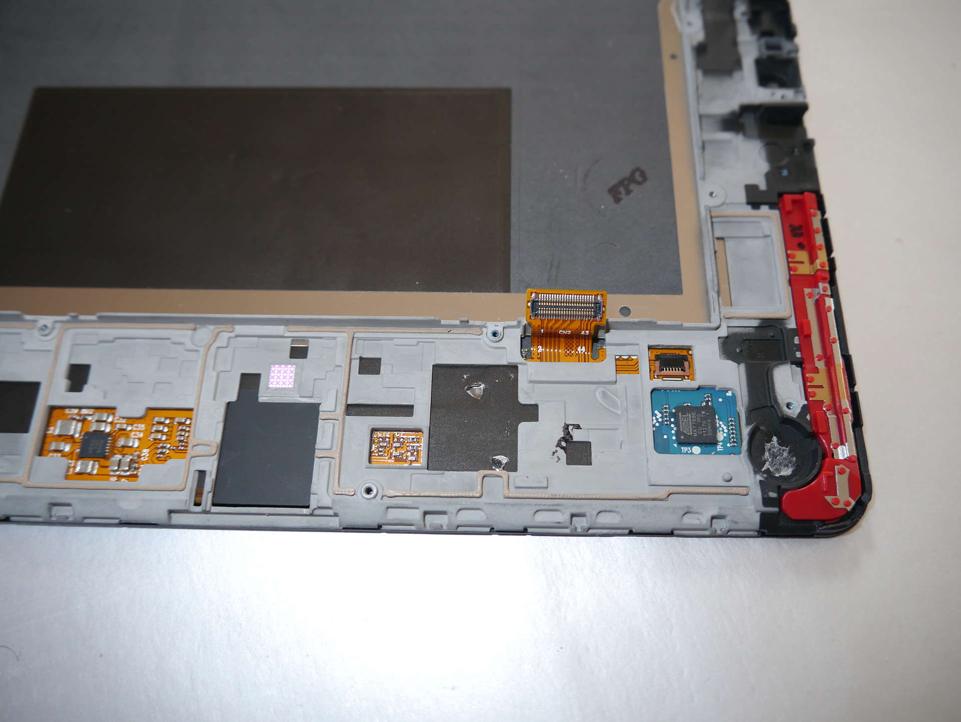

    По умолчанию Дисплей от Galaxy Tab 7.7 - подключить видео
    Знаю есть проекты vga/video to lvds.
    Существуют ли решения для данного девайса?
ID:	271083   Нажмите на изображение для увеличения.

    Модель матрици можете написать? Или планшет Вы не вскрывали? Даташит на матрицу искали?
    OLED имеет непосредственное отношение к подсветке. И особенность будет только в питании этой самой подсветки. Но указанные мною платы собственного инвертора подсветки не имеют. Так что это не особо принципиально в данном случае. Его все равно нужно будет покупать или изготавливать отдельно.

    А у меня пропадает классный экран, у його интерфейс TMDS, а не LVDS. Так что китайские платы не у дел... Абыдно, да!

    Если там OLED - какая нахрен "подсветка"?
    В Galaxy Tab 7.7 - AMOLED, активная матрица, там нет подсветки - светится каждый пиксель, как в плазме.
    Именно так.
