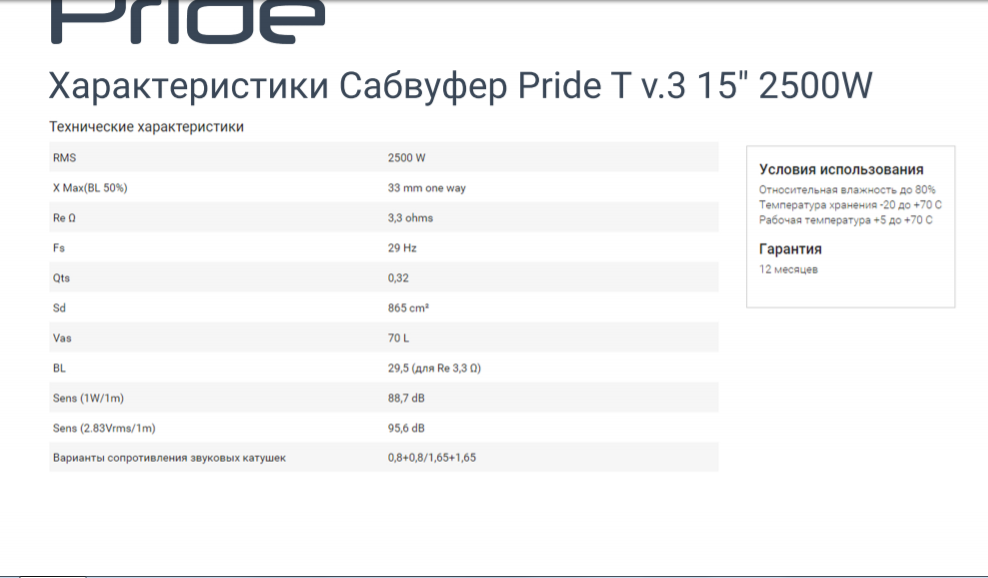

    Речь об автосабвуферах, понятно что с заявками 2-3-4кВт и тяжелой суперпрочной подвижкой жесткий подвес не обходим, да и плюс Vas меньше. Но чтоб такой саб раскачать усил нужен соответствующий, а то и мощнее Вопрос: стоит верить заявленной чуйке в даташите? Жесткий подвес не поганит звук?Нажмите на изображение для увеличения.
    Ну как минимум некоторые параметры не могут встречаться в заявленном сочетании.
    У него либо Bl = 27,3 Tm при Re = 3,3 Ома, либо Re = 3,9 Ома при Bl = 29,5 Tm
    При 1w SPL = 88,7 не получается 2,8V SPL = 95,6, реальная цифра - 91,8.
    Иначе не сходятся Qts, Fs, Vas и Sd.
    Ладно, округлим куда-нибудь.
    Расчеты оформлений выложу чуть попозже, на этой головке нельзя получить правильный аудиофильский бас "в полку", но есть возможность получить т.н. "народный бас" - т.е. шоб в натуре качало.
    EBP = 90, стало быть фазоинвертор.
    В машину, стало быть +12 dB/oct с ~80 Гц.
    Оптимальный объем корпуса под фазоинвертер ~ 26-27 литров (без учета объема динамика), настройка ~33-34 Гц. Для трубы диаметром 50 мм это будет ~150 мм длины.
    Ну тогда смысла в этом нет. Мерять его надо.
    Ну +-10% все будет гулять, ничего страшного в этом нет. Другой разговор, если написанное вообще мимо, но на рынке автосабов это равносильно самоустранению.

    Дело не в его жестком подвесе.
    Тут другой прикол, зачем делать Хмах 33 мм, если в рабочем диапазоне при ~2500 Ватт у него будет ~10 мм?
    Можно, конечно, уповать на басовые ноты в диапазоне 20 Гц, но не при такой же мощности...

    Чем жостче подвес тем больше нужно усилие для движения диффузора, это не является источником искажений?
    Как минимум, термокомпрессия.
    Автосабы делают тяжелыми и тугими чтоб снизить Fs и Vas (самбупфер должен влезать в багажник и качать низко), и в результате имеем крайне низкую чуйку (дБ/Вт).
    А весьма моторизированными чтобы Qts удержать и мощность увеличить (макс СПЛ).
    А заявленной чуйке верить не надо почти никогда. Только измеренной или хотя бы посчитанной из измеренных ТС-параметров.
    О!
    Коллега, вы открыли для себя эту скользкую дорожку, давайте попробуем не упасть.
    Сделаем мягкий подвес, не вопрос!
    Тогда, во-первых, существенно снизится Fs, вроде бы это плюс, динамик позволит выжать самый-самый низ, вместе с тем в диапазоне 10-20-30 Гц уже нет ничего содержательного. У нас и так 29 Гц, а более-менее информативный диапазон 50-90 Гц, ниже будут только "пердящие" вибрации всего незакрепленного типа бампера и "хлюпание" всех резиновых уплотнителей.
    Во-вторых существенно вырастет Vas, соответственно этот же динамик потребует вдвое-втрое-вчетверо бОльший корпус, для автодинамиков это совершенно недопустимо.
    В третьих, еще снизится добротность, а у нас уже ~0,3.
    В четвертых, мягкий подвес - это бОльший линейных ход диффузора при той же мощности, а это, пожалуй, еще бОльшее нелинейное зло. Помимо риска напороться на полюсные наконечники магнита и убить катушку тут кроется еще и очень нелинейный характер растяжения механических деталей подвеса.
    Короче, рецепт годного автосаба прост до одури.
    Тяжелый диффузор, до полукилограмма, а иногда и больше.
    Жутко жесткий подвес, иначе получим "конские" ящики.
    Здоровенный магнит, ведь это дело надо хоть как-то "дрыгать".
    Итого чувствительность на уровне 84-86 дБ, но мощи можно вкачивать киловатты.
