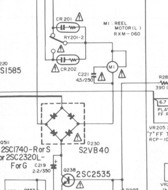

    run start конденсаторы на моторах C221 C220 , 4.5uF 450v
    это обычные конденсаторы или что то в них особенного? я к тому что WIMA стоит полдоллара а что то помеченное run start cap - аж $6. при прочих равных. Отдельно нашел только по 3 бакса из гонконга, но что что то я не верю гонконгам.

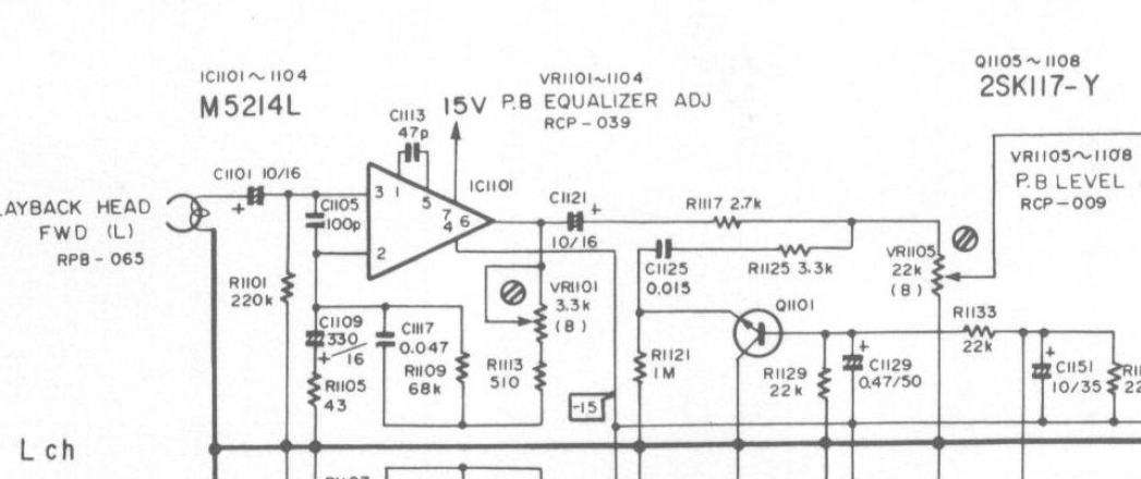

    зачем у play back amplifierа именно IC1101-1104, M5214L стоит на входе кондер. и насколько он там нужен. Кстаи если у кого есть Datasheet на нее буду благодарен.
    На что его стоит поменять.
Название:	pion rt909 pb amp.PNG
    зачем у jfet такой довесок с транзистором - для плавности?
Название:	pion909 pb commutation.PNG
    пока не смотрел, но может это общая проблема - из за чего могут не крутится все три движка. так, в порядке целей для поиска.
    че гугл забанен http://www.alldatasheet.com/datasheet-pdf/pdf/93921/MITSUBISHI/M5216L.html?
    1.кондер нужен без него кз входа по постоянке
    2. транзистор включает выключает jfet (коммутация выхода для устранения щелчков)

    5214 и 5216 схожие?
    чего бы напрямую не коммутировать jfet?

    извиняюсь не посмотрел что 5216 (увидел что дуал оамп и кинул)но все равно ясно что операционик.
    скорее всего согласование управляющих уровней
    Частый гость Аватар для Lapa
    27.01.2008
    173
    По умолчанию Re: pioneer RT-909 пара вопросов
    M5214L аналог TA7504, а дальше веселее, TA7504M (металлический корпус) родитель К140УД6.
    Хм, больно уж шумы велики. А откуда такие данные по аналогам?

    и еще вопрос - насколько важно чтоб было именно 4.5uf а не , допустим, 4.7uf при замене конденсторов мотора.

    Не важно, если только у 4,7 мкФ не слишком большой допуск в +. Даже и в этом случае потеря мощности будет мизерная.
    Я использую такие. Цена 3-4 USD с пересылкой. Из двух всегда можно набрать нужный

    так эти кондеры - это просто пленочники или нечто хитрее? купить пленочник 4.7/500v kermet или wima проблемы не составляет.
    мне как то неясно - зачем нужно именно такое от неизвестно кого вместо честной вимы. тем более что они непонятно отчего - дороже.
    написано что это
    Metalized Polypropylene Film
    но дополнительно сказано: Motor Capacitor, Rated Frequency 50/60Hz
    разве конденсатору не все равно сколько герц? и вот это указание на мотор.

    У них 450 V AC, это большая разница. Специально для двигателей, как Вы верно заметили

    Может я не прав, но сдается мне, что их обкладки способны выдерживать бОльшие токи по сравнению с "обычными" конденсаторами. А обычные благополучно мрут со временем в роли баластных конденсаторов в одноименных блоках питаниях. В таймере от духовки Горенье меняю раз в год у своей сестры. Да и в стерелизаторе Avent Philips тоже приказал долго жить обычный снаберник установленный с завода на роль баласта. А пусковые конденсаторы благополучно выдерживают пусковые токи и работают десятилетиями под большой нагрузкой.

    Немного не так. 140УД6 = MC1456. А TA7504 = uA741 = 140УД7.
    27.01.2008
    173
    Возможно так оно и правильно.
    Просто в один момент ломал голову чем заменить TA7504 и у японцев попалась инфа что ставят M5214L.
    Поскольку замена полная, нога в ногу, без слесарных работ. Корпуса SIP-7.

    На пусковые и рабочие конденсаторы для двигателей нормируется допустимая реактивная мощность.
