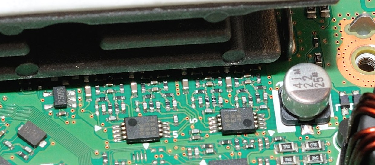

    Имеется ГУ японского автомобиля производства Fujitsu Ten.
    ЦАП у него выполнен на AK4358, вроде не все потеряно.
    Цель - сохранить устройство в виде источника сигнала.
    Выхлоп весь сделан на керамике и занимает место 2 х 1 см (с обратной стороны сама ИМС ЦАП).
