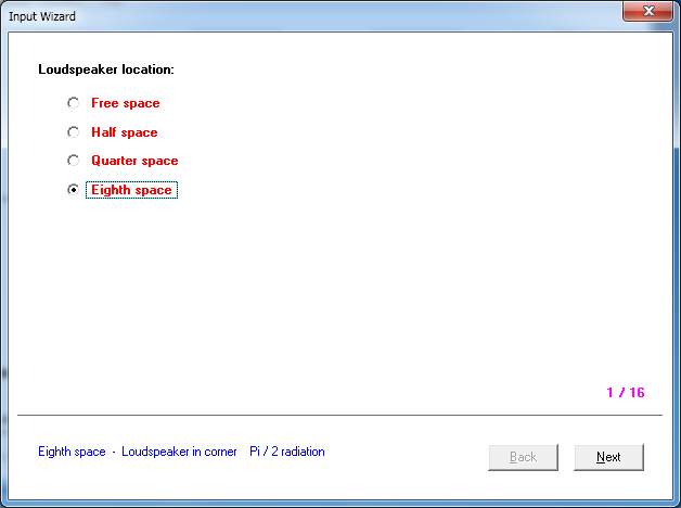

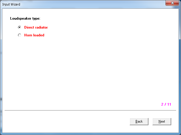

    В новых версиях hornresp появилась возможность "Путеводителя" - вызывается нажатием F7.
    Вначале выбираем пространство где будет находиться сабвуфер (0.5 PI: в углу, 1 PI: у стены, 2 PI: на полу вдали от стен, 4 PI: подвешен высоко над землей)
    Выбираем тип размещения динамика: Direct Radiator

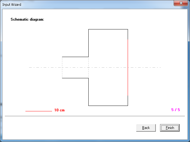

    Next, Finish

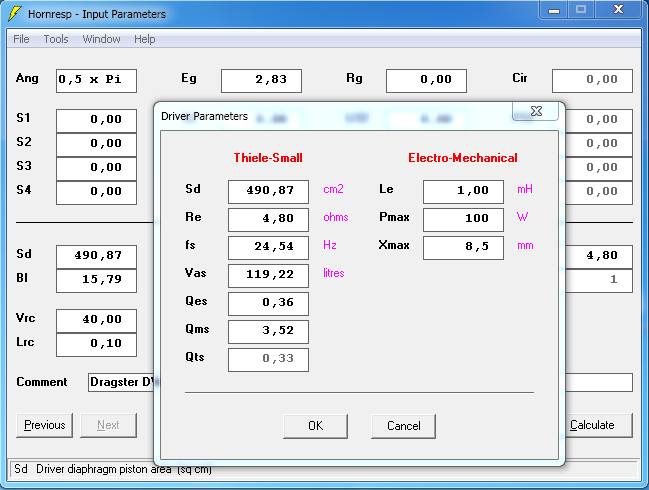

    Двойной клик по Sd вызовет окно ввода параметров ТС

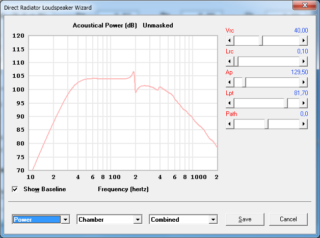

    Здесь видим основные параметры, необходимые для расчёта ФИ. Зеленым отображается частота настройки ФИ (если её нет, нужно 2 раза кликнуть по графику АЧХ)
    Vrc - объём корпуса
    Lrc - влияние отражёнки на выходе из порта в зависимости от длины короба. Так как резать саб будем ниже 100 гц и хвосты не интересуют, для удобства визуализации выставляем в 0.1
    Ap - площадь порта. Вначале прикидывается по АЧХ/ГВЗ, далее в Bassport выясняется минимальная площадь для конкретного динамика в конкретном корпусе с конкретной настройкой
    Lpt - длина порта в см.
    Если сделать площадь порта нулевой, увидим добротность динамика в корпусе (qtc)

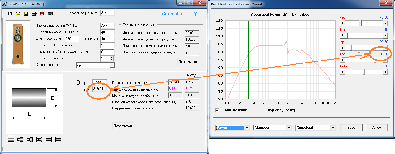

    В Bassport подгоняем длину тоннеля к hornresp и смотрим чтобы Макс. скорость воздуха не превышала 6 м/с

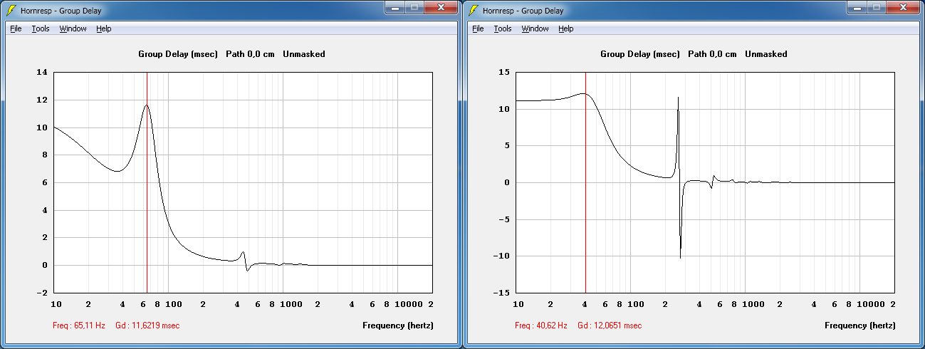

    Звук - сплошные компромиссы. Фактор #1 - параметры ТС динамика, фактор #2 - соотношение объёма короба к частоте настройки/площади порта, при этом не забываем про величину демпфирования динамика в корпусе - qtc. Рассмотрим 2 примера настроек ФИ: оба, казалось бы, проходят под рекомендованные значения ГВЗ -> Нажмите на изображение для увеличения.
ID:	286083 , однако на слух резкий горб варианта слева вызовет эффект "запаздывания", "бубнения" на одной частоте. Стремиться нужно к форме ГВЗ подобной этой -> Нажмите на изображение для увеличения.
ID:	286086 , где превышение 15 мс. находится вне рабочей зоны, например - ниже 30 гц.
