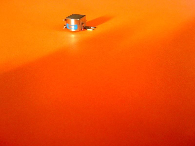

    По умолчанию Помогите опознать универсальную головку
    Доброго времени суток!
    Может кто встречался с такой,знает что это за голова или хотя бы откуда она.
    Стоит в советской деке Яуза 221 - 1с.
    По маркировке не смог найти параметров ее,даже тип материала не знаю..

    Добрый день!
    Посчитайте количество пластин в наборе сердечника, на фото плохо видно, но вроде их по пять в каждой секции. Вставки на рабочей поверхности нет. Похоже на обыкновенную пермаллоевую ГУ, возможно и неплохого качества.

    По умолчанию Re: Помогите опознать универсальную головку
    Цитата Сообщение от шасси Посмотреть сообщение
    Точно, cендаст Canon H3331.
    Ну что, похожа? Видно же, что там меняли головку (см. пайку) и поставили пермаллоевую ГУ.
    То что в них ставили H3331 я знаю,но эта не похожа ведь.
    Узнать бы параметры ее,чтобы подобрать наиболее подходящую из доступных к приобретению.
    Уж больно хорошо звучит,хотя я не особо много дек слышал.
    Ладно хоть теперь знаю тип материала,но все равно при замене придется все перестраивать
    Похожа на ГУ из 3 поколения Накамичи.
    Действительно похожа,еще вот похожая "Philips 348 stereo magnetic heads"
    Ну, если она из Нака и живая, то ее надолго хватит.
    Головку кто то просто заменил на безродную что и сейчас продают
    В двухголовых наках 3 поколения стоят обыкновенные сендастовые головки Canon. На фото в первом посте головка из кучи подобных продаваемых ещё не давно в любом и радиомагазине. И сейчас есть в приведённой ссылке магазина Кварц.
