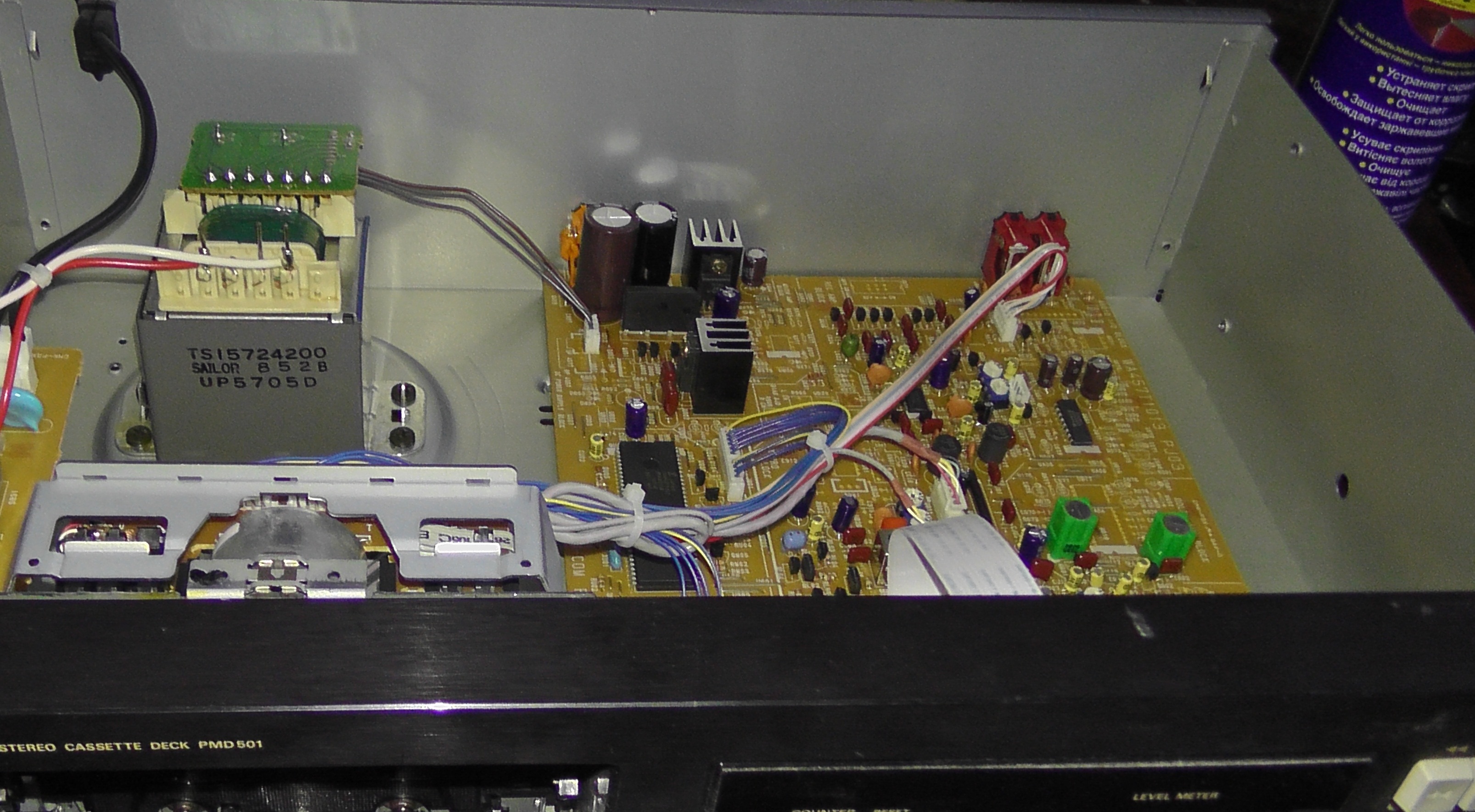

Изначально- состояние нерабочее по причине посторонних бряков внутри.

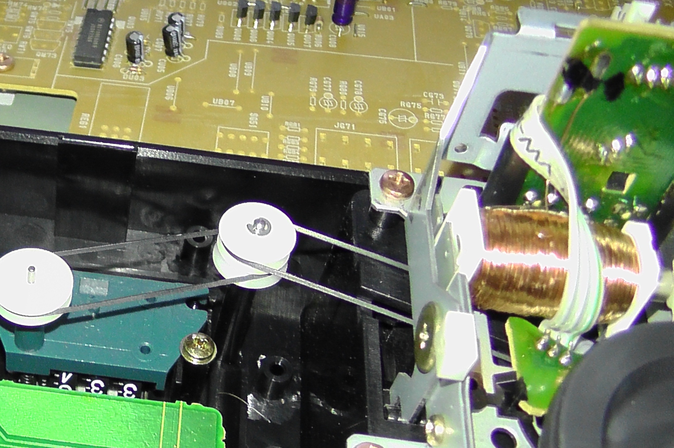

Вскрытие показало отбитый от ЛПМ движок капстанов, который вместе с белтом болтались в корпусе. Других повреждений зафиксировано не было. Об этом по порядку чуть далее.
По названию темы (..........а так же доски времён заката эры СС) хочется подчеркнуть- до чего докатились производители по пути снижения себестоимости и унификации моделей с аналогами других фирм, в т.ч. перекрестное использование одних и тех же тех же унифицированных эл-тов ЛПМ, а так же использование "явно дешманских" тех.решений в угоду удешевления продукции, отправляемых за ворота фабрик в 90-х и начала 00-х.
______________________

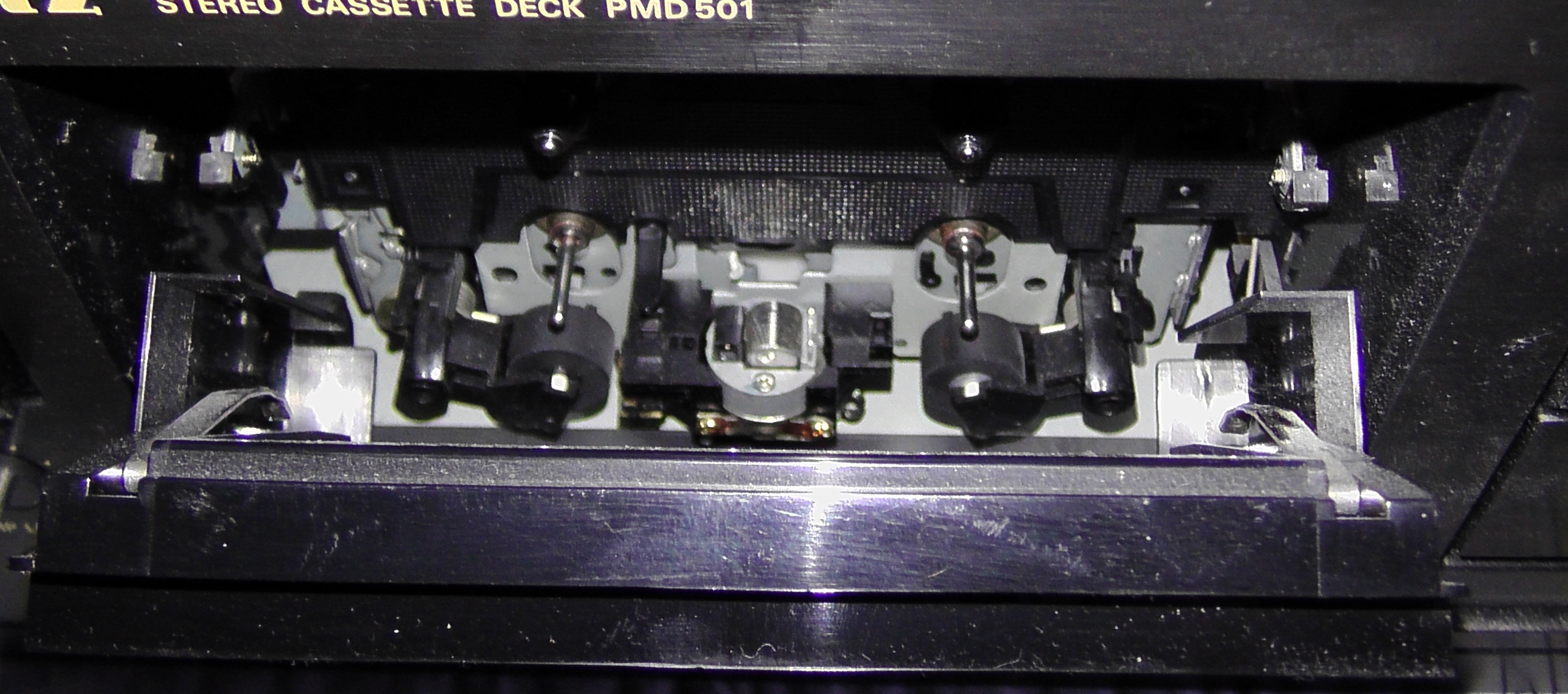

Отбитый при пересылочных ускорениях капстановый пупукалка-моторчик с пластиковым шкивом и не зашлифованным облоем по поверхности хода пассика, пластиковые(?) (не металл, иголной царапаются) маховики и отсутсвие упорной пластины оных (капстан стопоритится с фронта шайбой).
В целом, протяжка выглядит на ЛПМ от голимойкетайской блабалайки.
Диаметры маховиков- разные.Тракт реверсивный, открытый. Зачем делать разные диаметры маховиков- под разные обороты (напр. схемы?) двиг. капстана в режимах PLAY-REV?
____________________________________________________
Автостоп-реверс тут на "светодиод+датчик". Консоль с зеркалом найдена в макинтоше и вклеена на родное место.![]()
