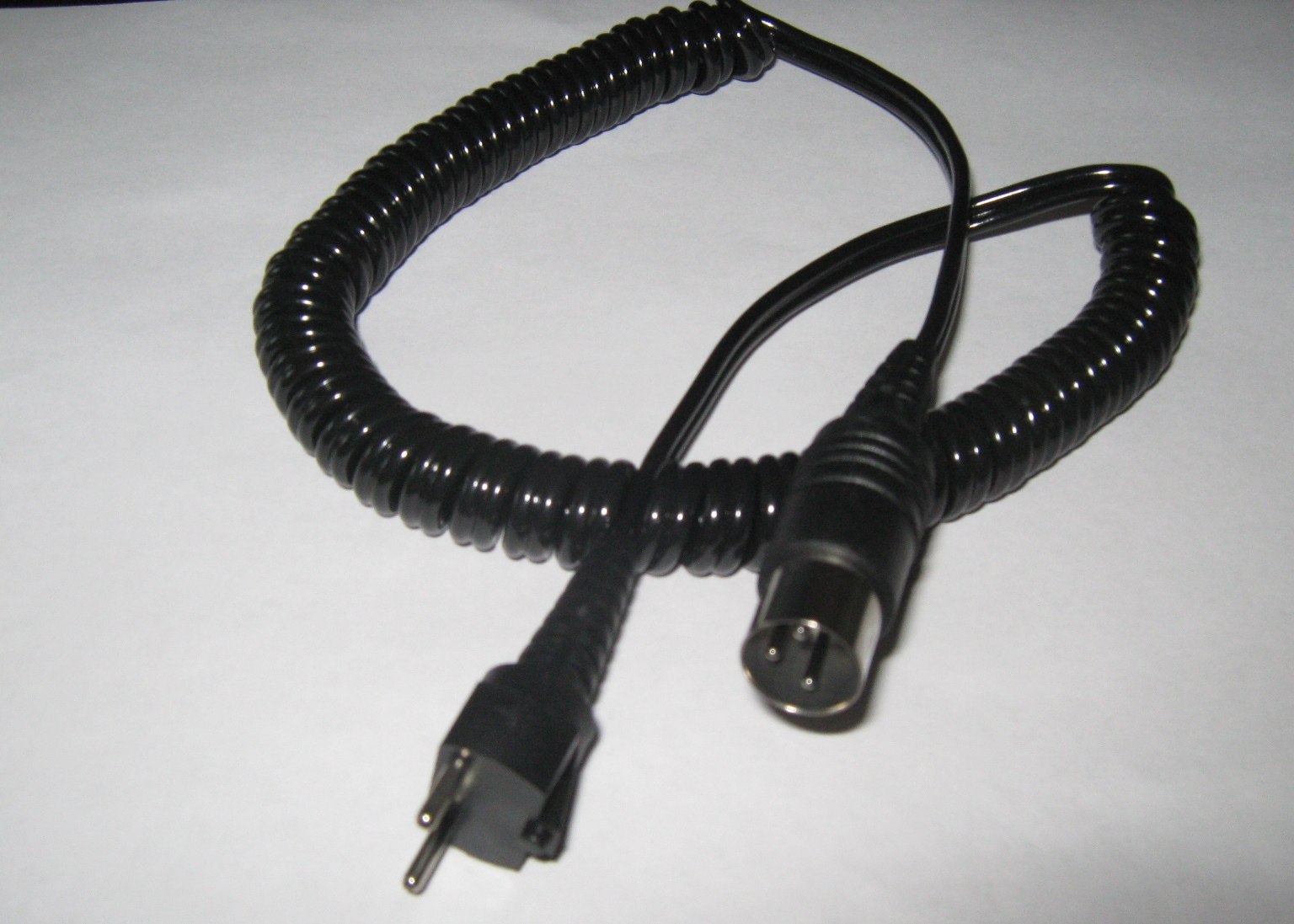

    Похоже для педикюра машинки попроще, с коллекторными движками, что вроде этого - http://www.lightelegance.ee/www/uplo...uaal%20ENG.pdf
    но как они обратную связь сделали ?
    шнур для коллекторной машины

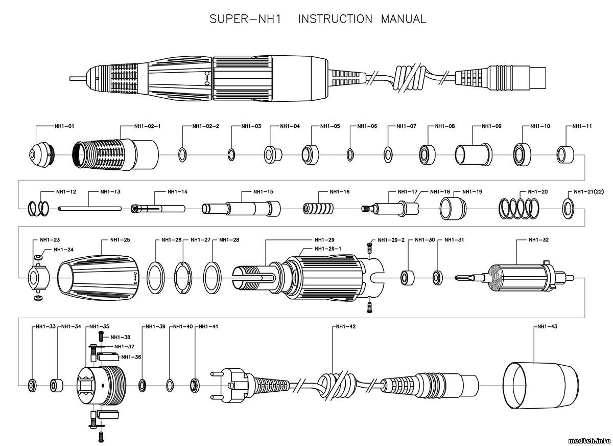

    нашел - http://www.medteh.info/forum/35-3458...-16-1310553314
    Конечно двигатель Micro-NX 100E щёточный и управлять его крутящим моментом сложно в отличие от вентильных двигателей, но благодаря микропроцессорному управлению нам удалось построить систему, которая обладает минимальными эндодонтическими функциями. Естественно это не 100% эндо, но для бюджетных клиники псевдо эндо функции очень удобны.
    но вполне возможно что мой б/п для безколлекторного двигателя. На след неделе сфотографирую начинку б/п мультбора

    На Din-5 толстые провода к 1 и 3 контактам идут, но есть еще тонкие к 4 и 5.
    Б/п сделан на базе компьютерного, отрезан кусок и добавлен блок управления на микроконтроллере.

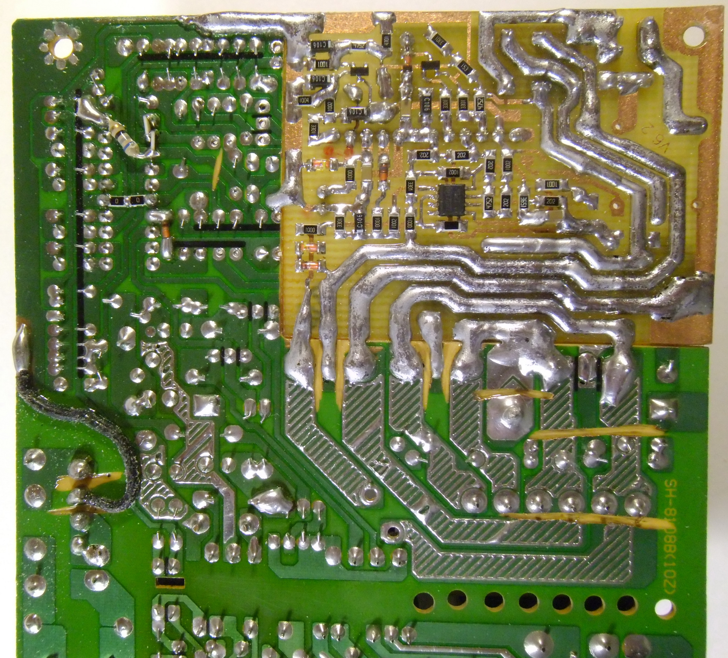

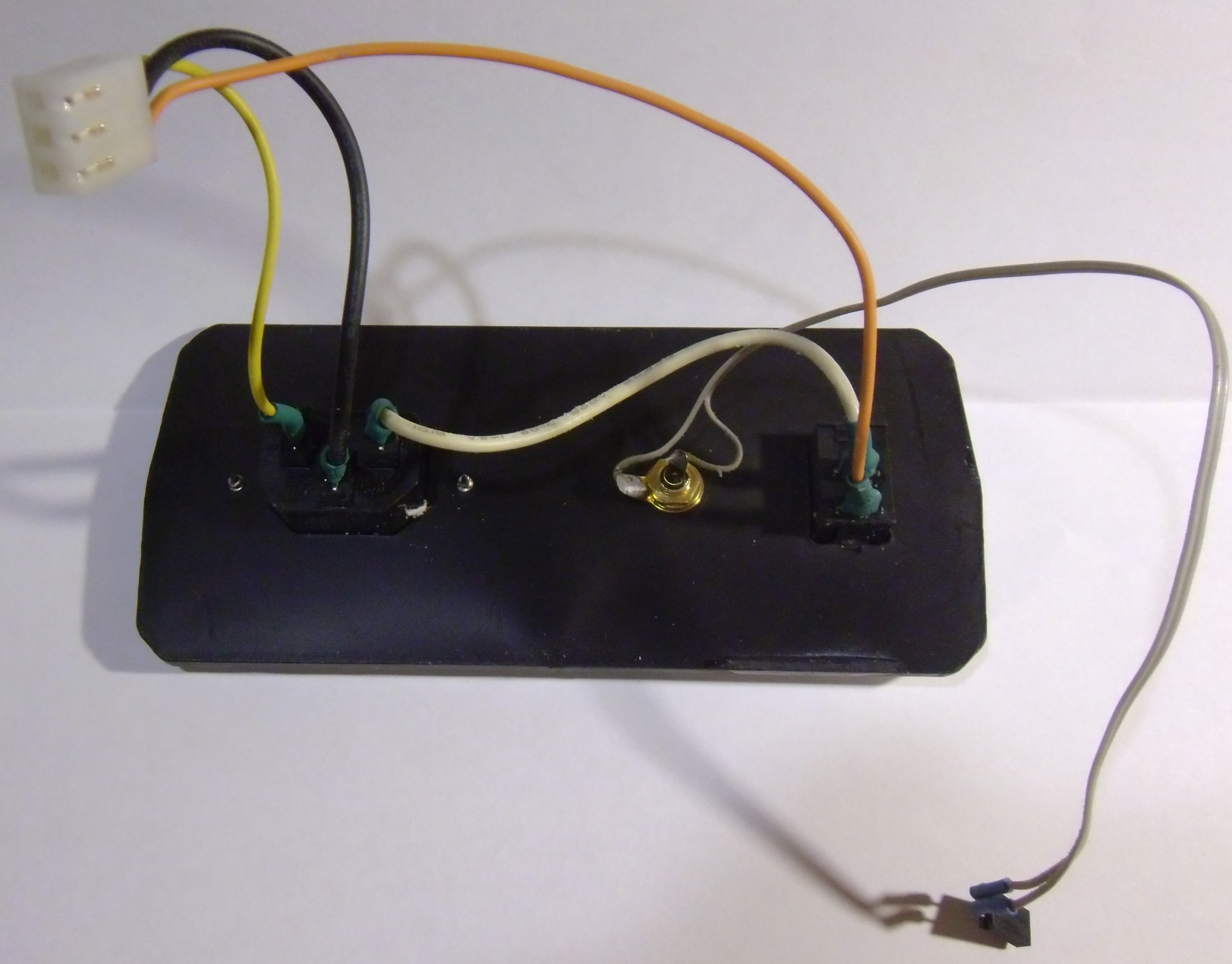

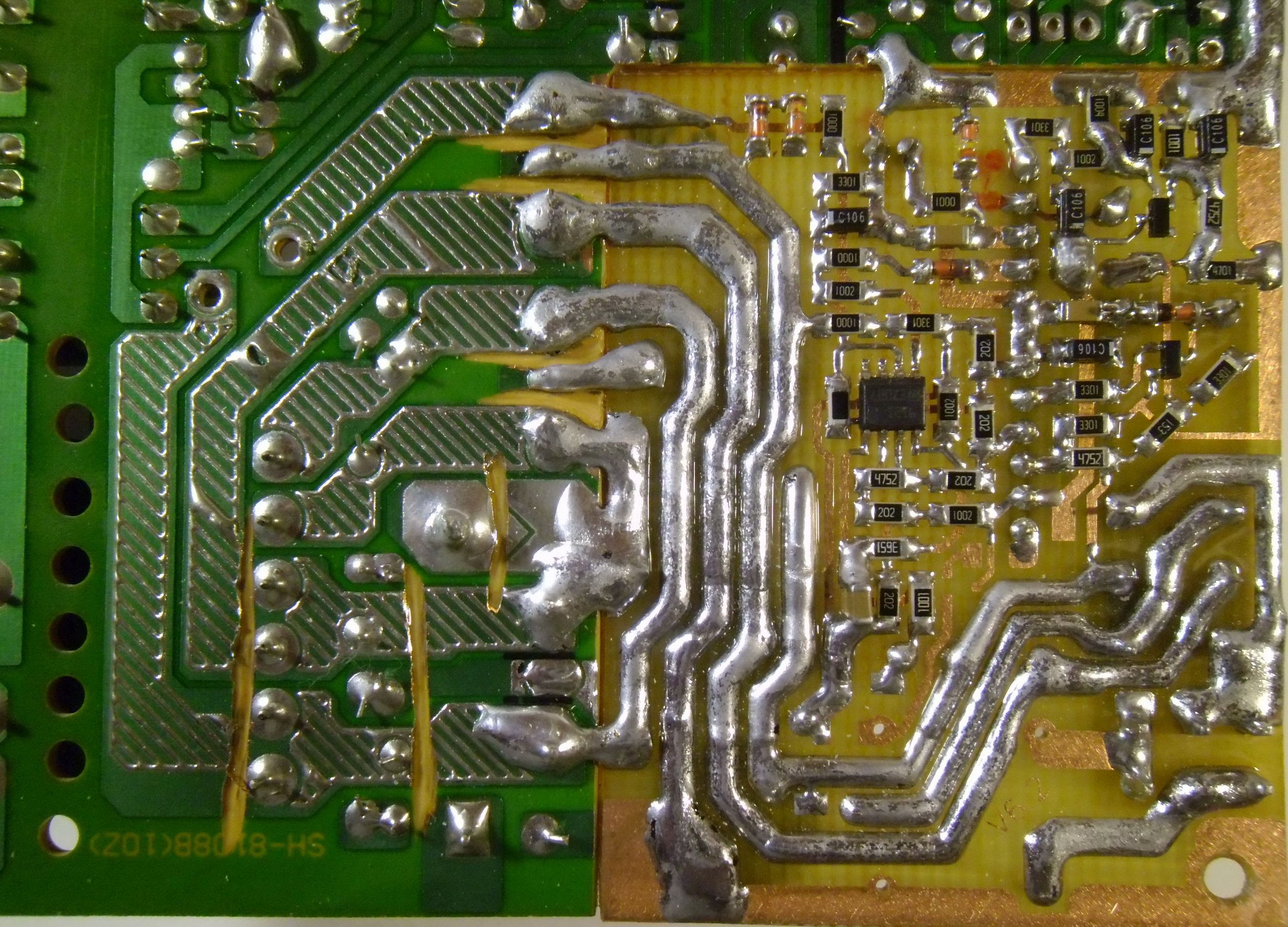

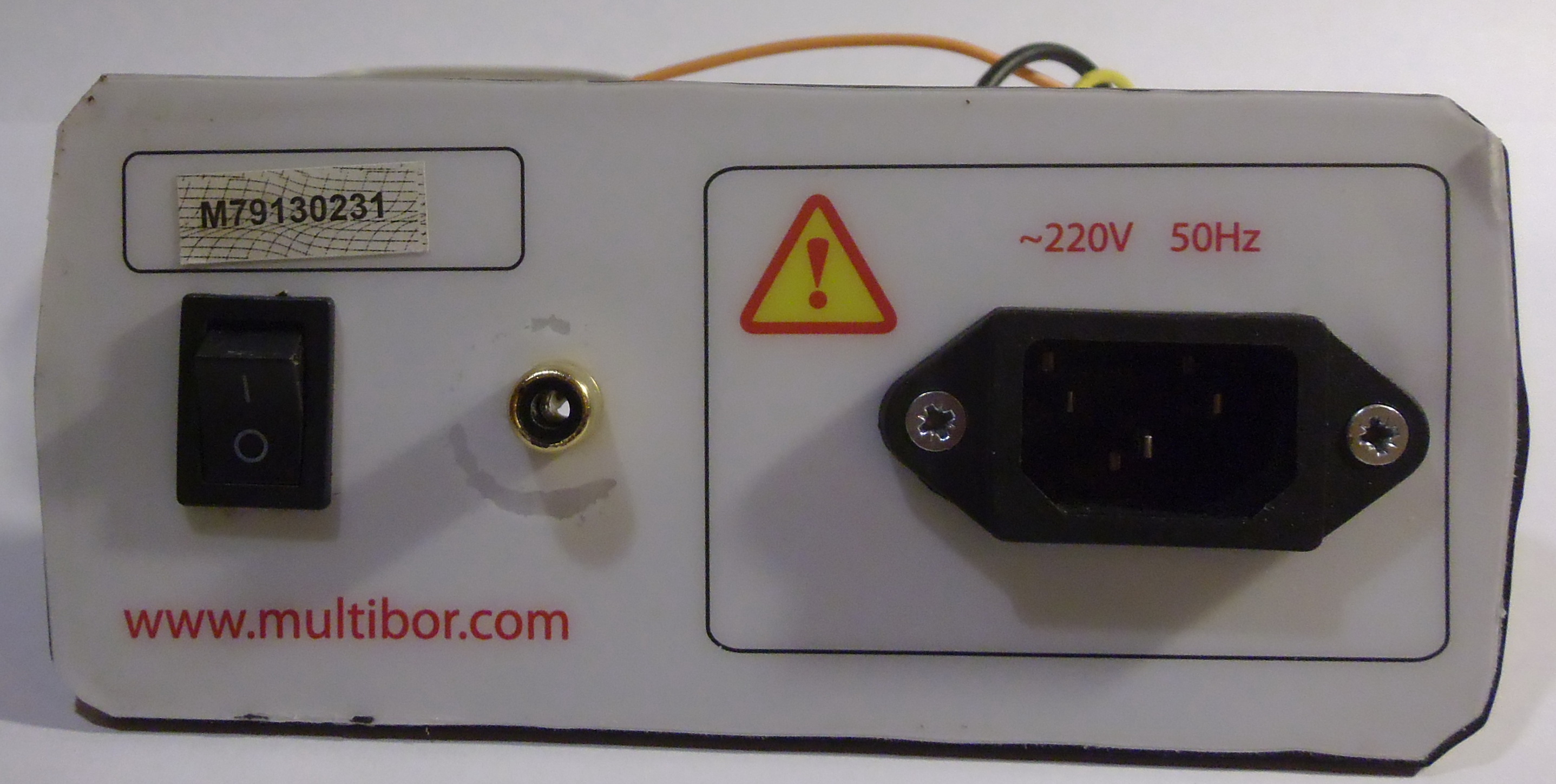

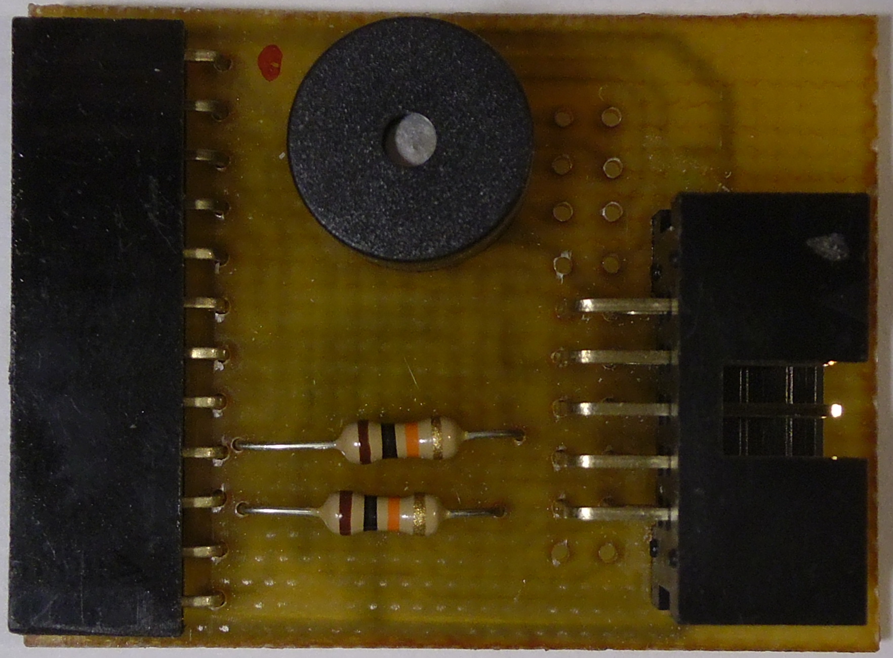

    Чип на доп. плате похоже - si9121
    Микроконтроллер - ATMEGA 8

Название:	Задняя панель -1.jpg
ID:	281289   Нажмите на изображение для увеличения.
Название:	Задняя панель -2.jpg

Название:	Осн и доп платы - 6.jpg
ID:	281300   Нажмите на изображение для увеличения.
Название:	Осн и доп платы - 1.jpg
ID:	281302   Нажмите на изображение для увеличения.
Название:	Осн и доп платы - 2.jpg
Название:	Осн и доп платы - 3.jpg
ID:	281304   Нажмите на изображение для увеличения.
Название:	Осн и доп платы - 4.jpg
ID:	281305   Нажмите на изображение для увеличения.
Название:	Осн и доп платы - 5.jpg

    сколько видел все эти микромоторы что стоматологические что для маникюра тупой коллекторный дрыгатель который подключается двумя проводами, те тонкие на разьеме возможно надо просто замкнуть чтоб запустился бп или что-то вроде того.

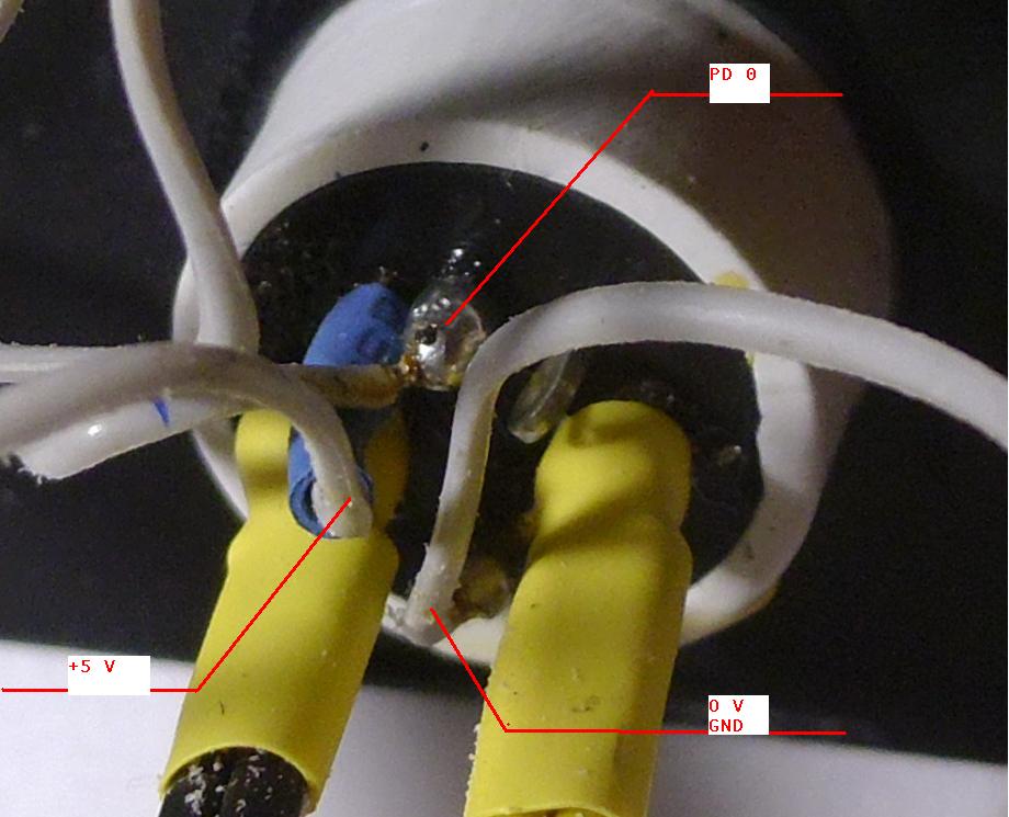

Название:	Розетка DIN-5_1.JPG
    Разъем питания бормашины
    На корпусе 0В - земля микроконтроллера
    на среднем контакте +5В, соединен через сопротивление с 31 ногой АТМЕГИ - PD 0
    на боковом +5В, питание микрконтроллера
    Не любо - не слушай, а врать не мешай !

    Для чего задействованы дополнительные контакты на разъеме подключения фрезера - пока неведомо.
    Но PD5 Атмеги подключен к 1 контакту чипа HS8108 (SG6105) - http://www.sg.com.tw/semiGP/data/610...-datasheet.pdf
    PSON, pin 1
    Logic inputRemote On/Off logic input for CPU or controller.
    Turn on/off the PWM Output after the 7.5 msec / 26msec delay.PSON = 0 means that the main SMPS is operational.
    PSON =1 means that the main SMPS is off and the latch is reset
    Контроллер каким-то образом контролирует нагрузку
    (из инструкции на блок управления - http://multibor.com/doc/podolog-manual/files/multibor-podolog%20suite%20manual%20rus.pdf)
Название:	Power Control Processor.JPG
    Напряжение на контактах питания меняется от 2 до 30 Вольт, если нет нагрузки или есть перегрузка по току - питание фрезера через 2-3 секунды отключается.
    При положении ручки регулятора на 19 000 - напряжение около 12 Вольт, ток ограничивается примерно 1,5 Ампера
