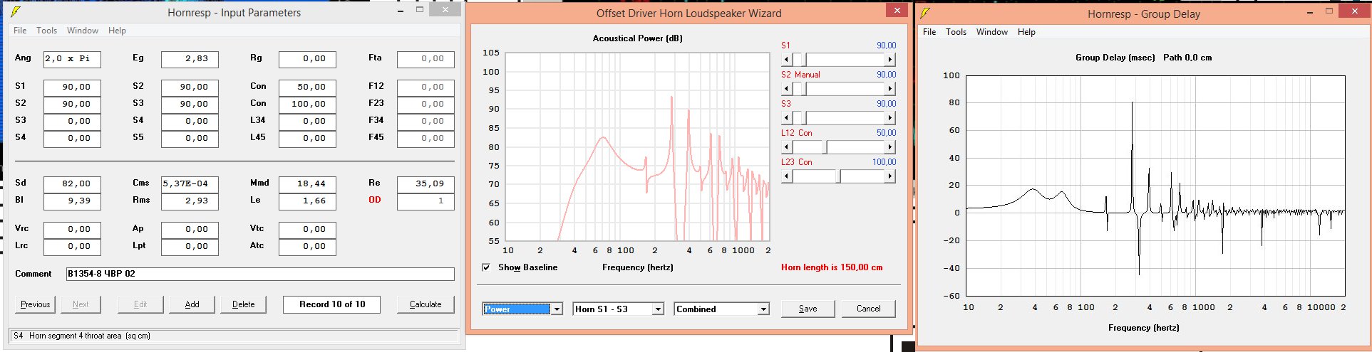

    Поправил ошибки в данных динамика и уменьшил сечение канала до 72 (у динамика Sd=82) - не полегчало - ГВЗ все равно запредельная - что делать?
Название:	В1354-8 ЧВР - 02.jpg
    diman_dda, почитал по ссылочке - там пишут что при маленьком Qts надо расширяющийся ЧВР и стремится к рупору - в других местах при Qts<0,4 тоже рекомендуют рупор
    тут Qts=0,32 - может и правда расширять?? насколько и как посчитать??
    Так и АЧХ запредельная. Уменьшайте площадь сечения канала.

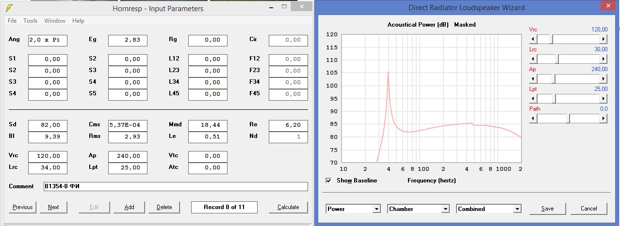

    поступило предложение сунуть в мегаящик 120л с ФИ на 40гц и сабсоником отрезать ниже 50гц 24дБ/окт - насколько это бредовая мысль?
Название:	В1354-8 ФИ 01.jpg
    Бредовей не бывает.
    Далась вам эта ГВЗ, забудьте про нее. АЧХ смотрите, она же горбит, как Эверест. Еще меньше площадь делать. С моими динамиками при площади 50 еще горбатит немного.

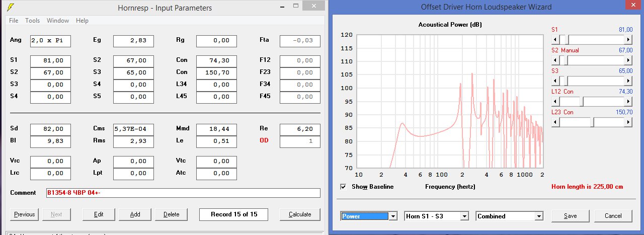

    уменьшил... 60см2 это минимальное сечение канала, которое возможно без дополнительных сложностей и то есть сомнения... так как размер камеры 118х118 а установочный размер динамика 116... но не помогает

    если ФИ то какой чтобы не гудел?
    ну если смотреть только на АЧХ то тут вариант с расширить/сузить дает полочку 40-150гц -3дБ
Название:	В1354-8 ЧВР 03+-.jpg

    [QUOTE=lazycat;2286457]уменьшил... 60см2 это минимальное сечение канала, которое возможно без дополнительных сложностей и то есть сомнения... так как размер камеры 118х118 а установочный размер динамика 116... но не помогает [QUOTE]
    Делайте ребро за динамиком толще остальных.
    Как у Александрова. И, вообще, что значит "не гудел", страшилок начитались ? Настраивайте в "полку", с наименьшим объемом, и не лезьте вниз. Что получится, то и сгодится.

    ---------- Сообщение добавлено 18:51 ---------- Предыдущее сообщение было 18:17 ----------
    а если задача уложиться в -6 дБ - то чуть ниже и чуть выше (35-180гц примерно) "верблюдик" - SPL тоже подрос +3 дБ и канал пошире - проще динамик всовывать без извращений

    Так ты на давление посмотри , там из за низкой настройки убита эффективность на корню .САм тоже по быстрому прикинул динамик этот вот что получилось Нажмите на изображение для увеличения.
ID:	282497 Нажмите на изображение для увеличения.
ID:	282498 Нажмите на изображение для увеличения.
ID:	282496 играть будет от 60 Гц , неравномерность 2.5 Дб (нормально ) задержка в пределах 15мс (нормально ) , но все равно я бы такое делать не стал , динамик на мой вкус совсем не интересен для такой задачи .А собрать такой корпус хоть и не супер трудно но все таки более трудоемко чем прямой чв .В общем только если хочется заморочиться и это и есть самоцель но не результат .
