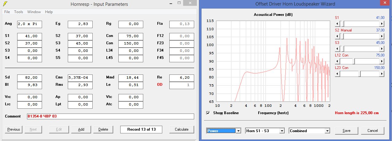

    вопрос только в оформлении - делать такой же ФИ или что-нить другое выбрать? сателлиты фактически в ОЯ поэтому хочется чтобы сабчик не гудел...
    естественно биампинг... и скорее речь идет про некий высокий саб + низкий мидбас - т.е. НЧ звено - планируемый рабочий диапазон 60-150(180)гц
    размером не очень ограничен - все равно он будет стоять рядом со столом (возможно на ножке)
    пробовал крутить в ЧВР - какая-то космическая ГВЗ получается - причем с ростом сечения канала растет SPL но и ГВЗ тоже в космос - как с ней бороться? может это из-за того, что Рогожин рекомендует в ЧВР для 5" Qts=0,5 и выше, а у данного динамика 0,28
Название:	В1354-8 ЧВР - 01.jpg
    ЗЯ низко настроить настроить наверное не получится без дополнительных ухищрений липа Линквитца, чего не очень хочется
    рупор или TL, может еще что-нить??? хотелось бы понять в каком направлении лучше искать и нужно ли искать вообще или делать ФИ и не выеживаться...
    Бороться просто. Он нормально работает в канале меньше Sd. Но сначала нормальные параметры введите. Измерьте и введите свои.

    Канал меньше Sd у этого динамика можно сделать только если для динамика делать камеру
    Насколько отрицательно скажется вертикальная направленность динамика - вверх или вниз
    Динамик обсуждаем пока этот - хочу попробовать именно его
    Gudronov ошибку сам увидел и пересчитал, но на другом компе - не могу с него выложить - завтра поправлю
    Но это проблемы не решает - видимо дело в большом сечении
    diman_dda динамики заказаны но едут долго - хочу пока по даташиту определиться с концепцией - приедут, перемеряю и поправлю расчёт перед распиловкой
    А чем TL переменного сечения отличается по параметрам/звуку/требованиям к динамикам от ЧВР ?
    Насколько критично что у этой головы Qts меньше рекомендованного Рогожиным?

    ничем не критично - "рекомендуемые" параметры показывают с какими динамиками меньше возни при проектировании. чтобы "выжать" большее - делают предрупорные камеры, расширяющиеся/сужающиеся лабиринты - но это приводит к увеличению габаритов. Саша Рогожин просто предложил форумулу прямого лабиринта как наиболее не сложную в проектировании и расчётах
    космическое ГВЗ - потому что настраиваете 5" на низкую частоту, физически для него не предназначенную. удел 5" по басу: 80-100 гц.
    однако, давайте поизвращаемся))
    v1. предположим что xmax у этих пятёрок в районе 3.5 мм - тогда в лабиринте ход превысится при моще более 20вт @ 8ом, при этом на 50 гц будет ~103 дб ---> график v1
    v2. если строить бандпасс4 //объём закрытой камеры 4 литра, объём открытой 14 литров с трубой 36 квадратов длиной 22 см// то ход превысится уже от 8вт @ 8ом, при этом на 50 гц будут те же 103дб однако полоса составит 40-60 гц ---> график v2
    не забывайте что это всё прикидки, по "бумажным" параметрам TC
    Не обязательно камеру, можно хитро свернуть канал. Точнее нужно, придется.
    https://forum.vegalab.ru/showthread....=1#post1841235

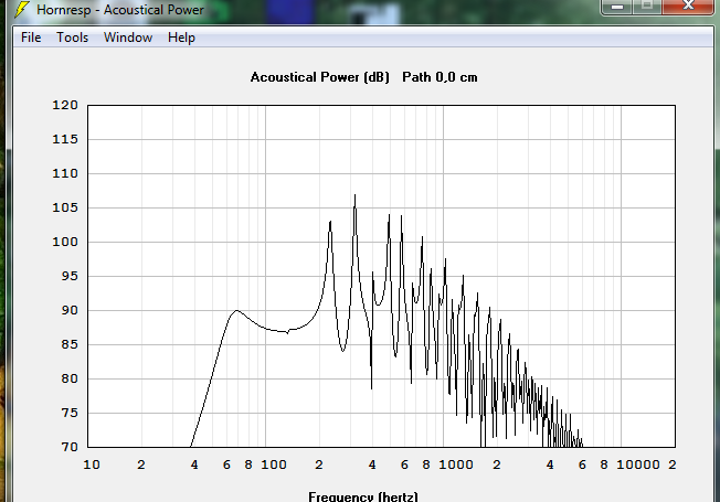

    Поправил ошибки в данных динамика и уменьшил сечение канала до 72 (у динамика Sd=82) - не полегчало - ГВЗ все равно запредельная - что делать?
Название:	В1354-8 ЧВР - 02.jpg
    diman_dda, почитал по ссылочке - там пишут что при маленьком Qts надо расширяющийся ЧВР и стремится к рупору - в других местах при Qts<0,4 тоже рекомендуют рупор
    тут Qts=0,32 - может и правда расширять?? насколько и как посчитать??
    Добрый Аватар для Gudronov
    11,758
    По умолчанию Re: Минисаб в 2.1 для компьютера
    Так и АЧХ запредельная. Уменьшайте площадь сечения канала.
    Далась вам эта ГВЗ, забудьте про нее. АЧХ смотрите, она же горбит, как Эверест. Еще меньше площадь делать. С моими динамиками при площади 50 еще горбатит немного.
    У моих 0,39 и 0,41.
    Там мысль глобальная, ответ на глобальный вопрос.
    Тут динамик чуть другой, задача не та. Делать надо ФИ или ТЛ. Лабиринт еще могу представить.
    Но рупор в качестве НЧ звена настольной (!) акустики, это что-то невероятное.

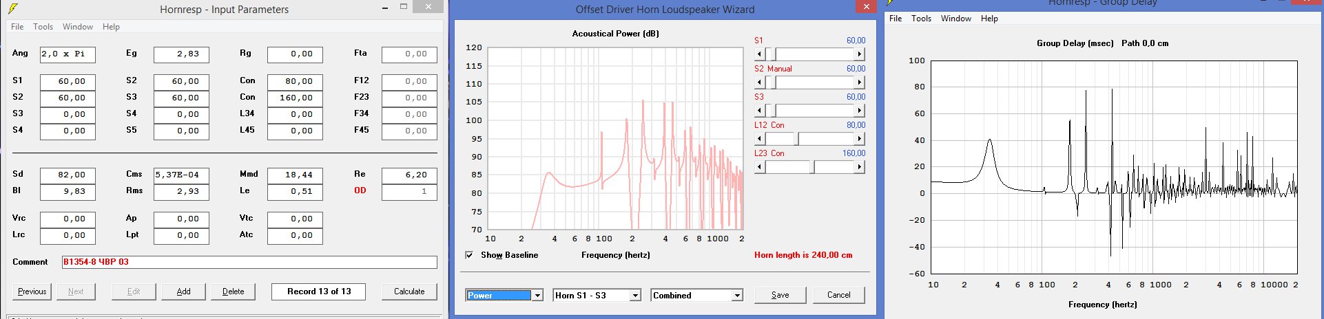

    уменьшил... 60см2 это минимальное сечение канала, которое возможно без дополнительных сложностей и то есть сомнения... так как размер камеры 118х118 а установочный размер динамика 116... но не помогает
Название:	В1354-8 ЧВР - 03.jpg
    ---------- Сообщение добавлено 18:06 ---------- Предыдущее сообщение было 18:00 ----------
    если ФИ то какой чтобы не гудел?
    ТЛ как считать??
    лабиринт вот пытаюсь... просто Рогожин писал что для приемлемого качества надо уложиться в ГВЗ 20
    настольная она условно - места на столе нет, поэтому стоять будет рядом со столом на полу - если большой прямо так, если маленький - на стойке

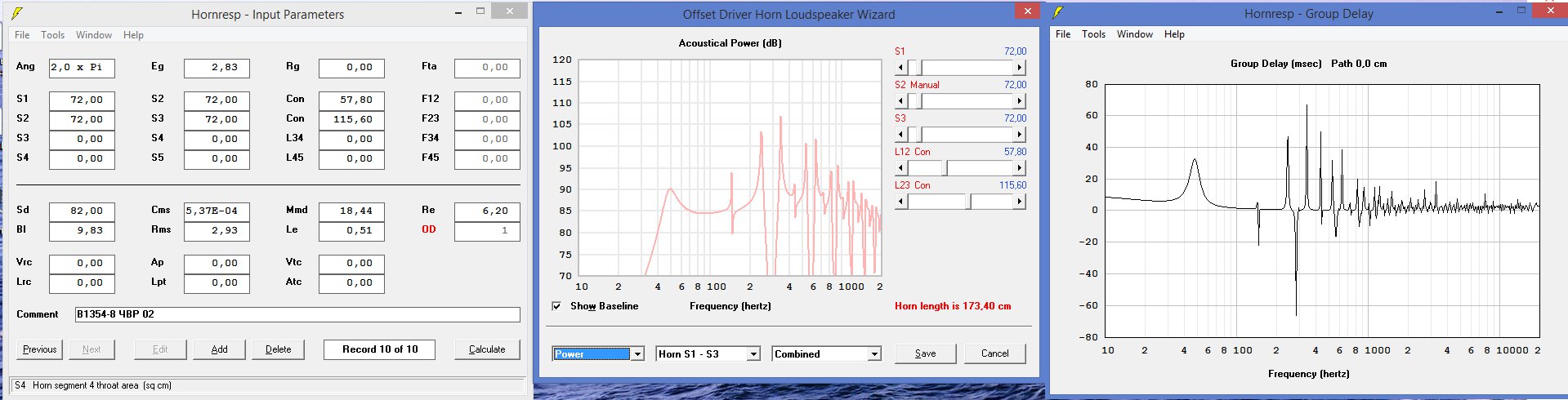

    ну если смотреть только на АЧХ то тут вариант с расширить/сузить дает полочку 40-150гц -3дБ
Название:	В1354-8 ЧВР 03+-.jpg
    ---------- Сообщение добавлено 18:51 ---------- Предыдущее сообщение было 18:17 ----------
    а если задача уложиться в -6 дБ - то чуть ниже и чуть выше (35-180гц примерно) "верблюдик" - SPL тоже подрос +3 дБ и канал пошире - проще динамик всовывать без извращений
    11,758
    [QUOTE=lazycat;2286457]уменьшил... 60см2 это минимальное сечение канала, которое возможно без дополнительных сложностей и то есть сомнения... так как размер камеры 118х118 а установочный размер динамика 116... но не помогает [QUOTE]
    Делайте ребро за динамиком толще остальных.
    Как у Александрова. И, вообще, что значит "не гудел", страшилок начитались ? Настраивайте в "полку", с наименьшим объемом, и не лезьте вниз. Что получится, то и сгодится.
Название:	В1354-8 ЧВР 04+-.jpg
    Так ты на давление посмотри , там из за низкой настройки убита эффективность на корню .САм тоже по быстрому прикинул динамик этот вот что получилось Нажмите на изображение для увеличения.
ID:	282497 Нажмите на изображение для увеличения.
ID:	282498 Нажмите на изображение для увеличения.
ID:	282496 играть будет от 60 Гц , неравномерность 2.5 Дб (нормально ) задержка в пределах 15мс (нормально ) , но все равно я бы такое делать не стал , динамик на мой вкус совсем не интересен для такой задачи .А собрать такой корпус хоть и не супер трудно но все таки более трудоемко чем прямой чв .В общем только если хочется заморочиться и это и есть самоцель но не результат .
