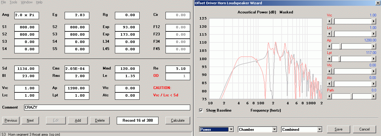

    Мысль нагрузить динамик, установленный в лабиринт, спереди, возникала у многих и обсуждалась не один раз. Были и реальные конструкции (могу ошибаться, но, по-моему, это был mAxSpace). Так вот, поскольку идея время от времени проявляется в различных темах и применительно к устройствам, работающим в разных частотных диапазонах, предлагаю попробовать разобраться, как это дело работает. Или не работает. И может-ли применяться в мирных целях.
    Собственно, для затравки пока только модель, любезно предоставленная Музеем Сферического Вакуума (холст, масло).
    Сразу - динамик сочинен на скорую руку, с коварным умыслом соорудить саб. Суть понятна - крупная, относительно низкоиграющая, легкая головка, движок вполне обычный для такого калибра. Что-то вроде мидбаса или большого топа. В общем, динамик не фантастический.
    Основной канал лабиринта настроен заведомо низко, полка падающая. Спереди головка нагружена трубой большего (пока не суть) сечения, серый график на полотне соответствует фактическому отсутствию этой трубы. В конечном варианте конструкция смахивает на резиноубедитель с рукояткой (в простонародьи "T-LAB"):
    Разумеется, красивейший эффект в виде увеличения чувствительности и отдачи имеет происхождение от 213 литров лабиринта плюс 140 литров трубы, поэтому результат не перечит устоям мироздания.

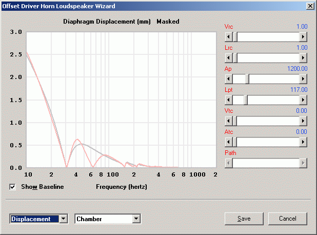

    А вот и небольшая неприятность в области 40гц:

    Похожие результаты получаются и с обособленным портом (копия правой камеры в БП6). В обоих случаях ИЧХ тоже почти одинаковая, по крайней мере, качественно.

    Во, там где провалы, происходит взаимная маскировка. Такое получается с коротким фронтальным ЧВ.
    А если просто БП сваять и компактней и эффективней, искажения ниже и технологичнее...
    Можно. Но интерес в том, чтобы динамик был нагружен спереди и сзади только на ЧВ.

    По умолчанию Re: Ненормальные проекты: лабиринт с довеском.
    Только эксперимент...
    Если без смещения, то hornresp такое уже умеет.
    Выбираем Compound Horn. Порядок сегментов чуть меняется, S5-S6 это первый отдельный сегмент, с одной стороны динамика. С другой стороны динамика прикреплены оставшиеся три.

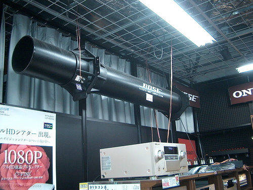

    3,741
    можно ссылки где у них со смещением ?
    Пожалуйста
    Дето была у них такая штука только огромного размера под большой калибр
    В авто не найду что то но точно был такой плоский саб на небольших головках
    ---------- Сообщение добавлено 22:03 ---------- Предыдущее сообщение было 22:01 ----------
    Отличие лишь в том, что в первом варианте, динамик нагружен на два свернутых канала,в о втором на два прямых отрезка трубы.
    Скорее разница только в том что у Максима выхлоп в кучу а у бозе нет, хотя в автоварианте выхлоп вообще общий
    old chap
    07.10.2007
    11,588
    Самый большой калибр "труб" был под 12" головы...
    Но что то быстро был снят с производства.

    ---------- Сообщение добавлено 22:47 ---------- Предыдущее сообщение было 22:29 ----------
    Если это 12" то да, мне так по фото показалось что мягко говоря поболе

    old chap
    07.10.2007
    11,588
    Похоже на выставку в Сокольниках,а там были именно 12",я слушал именно их.
