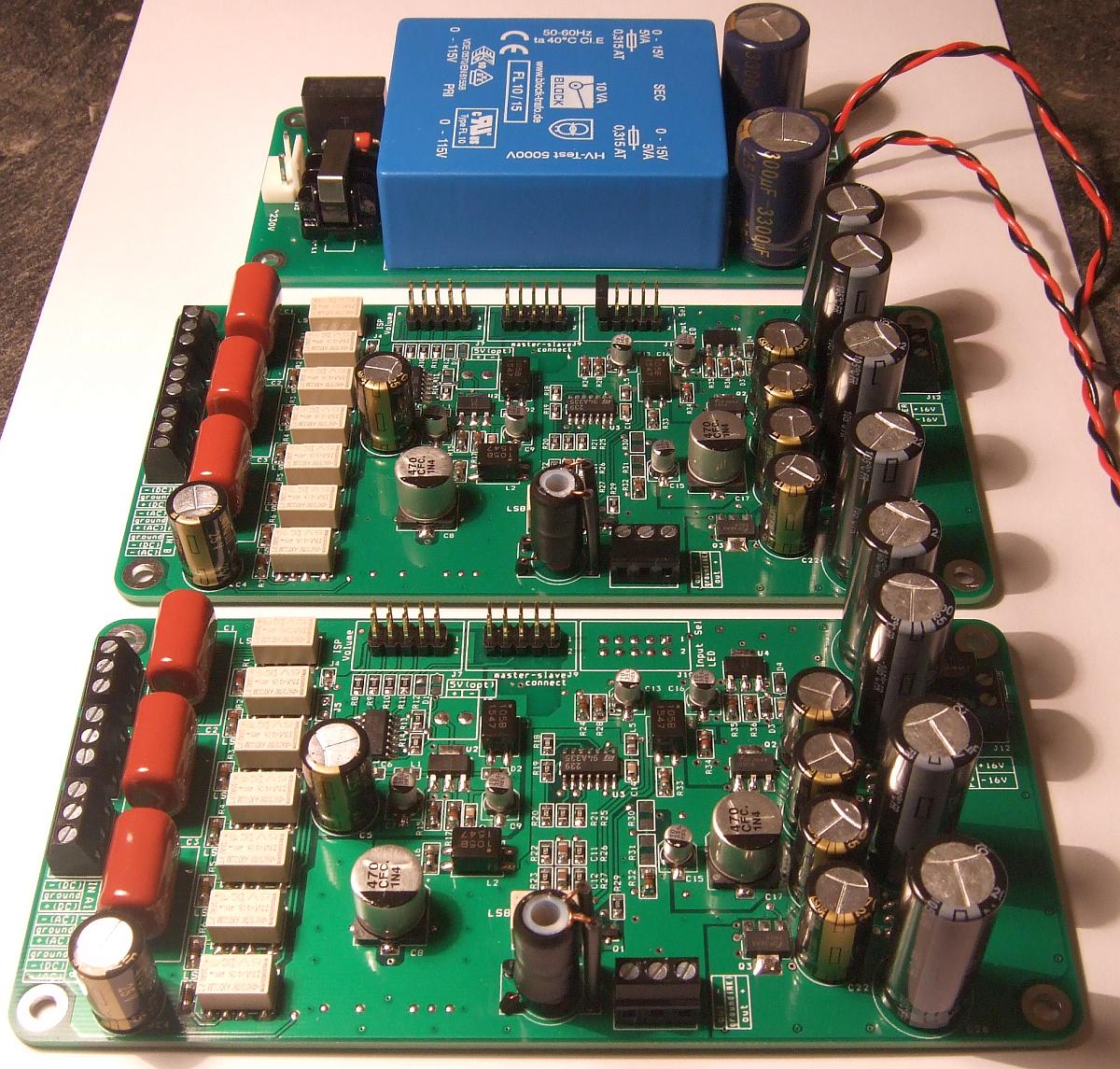

    Представляется полностью дифференциальный усилитель для наушников
    К реализации подтолкнула ветка, начатая форумчанином solanto. Ну и очень давнее желание реализовать именно такую конфигурацию .
    Основная фишка - полностью дифференциальная структура. Входной парафазный сигнал приходит на "балансный" релейный регулятор громкости, затем на буферные входные ОУ инструментального усилителя, как вычитатель синфазки применен полностью дифференциальный ОУ, чьи выходы умощнены включенными мостом параллельными повторителями в классе А.
    Скрытый текст
    К основным достоинствам парафазной структуры можно отнести:
    1) меньшую чувствительность к внешним наводкам;
    2) меньшие паразитные связи на самой плате, этому-же способствуют меньшие излучения выходного каскада в классе А;
    3) отсутствие сигнальных токов в земляном проводнике;
    4) достаточность однополярного питания, что оборачивается
    .. а) простой и логичной разводкой цепей питания (бутерброд полигонов "+" и "-");
    .. б) возможностью развязать питание всех каскадов доступными синфазными дросселями;
    .. в) возможностью применить один стандартный трансформатор питания для двух каналов;
    5) за счет мостового включения каскадов в сочетании с классом А, потребление тока от источников питания автоматически стабилизируется, т.е. по факту отсутствуют колебания питающего тока, и, как следствие, какая-либо реакция БП на такие изменения. Т.е. обычный кондесатор оказывается предпочтительнее самых навороченных схем БП, просто потому, что БП в обычных схемах умеет реагировать (хорошо-ли, плохо-ли) на изменение потребления только "постфактум";
    6) за счет мостового включения обеспечивается вдвое большая амплитуда выходного напряжения при том-же питающем, что при прочих равных позволяет облегчить тепловой режим выходных транзисторов и спокойно применять sot-223 корпус без каких-либо радиаторов.
    Плата - 4-х слойка 150 х 75 мм. Чтоб ослабить паразитные связи по питанию, питание всех каскадов отвязано синфазными дросселями и RC цепочками. В питании ОУ стоят смд-электролиты. Задача была всемерно минимизировать паразитную индуктивность, потому эти элетролиты (и именно в смд) стоят прямо под ОУ и соединяются с локальными полигонами их питаний через несколько перемычек. Электролиты формально - "low-esr", но фактически их активный импеданс несколько выше чем можно было бы получить от трухольных аналогов, да и примененный тип (Panasonic FC/FK) с его 0.1-0.15 Ом нынче совсем не рекордсмен по esr. Такая величина импеданса (совместно с малоиндуктивным монтажем) еще достаточно высока для эффективного демпфирования резонанса в цепи питания, и уже достаточно мала, чтоб работающий практически "вхолостую" ОУ ее практически не замечал.
    Выходные транзисторы расположенны бутербродом на полигонах питания на разных сторонах платы, что обеспечивает минимальную индуктивность цепей питания и хороший теплоотвод.
    Чтоб не ухудшать теплоотвод не сделано никаких вырезов в внутренних слоях под сигнальными цепями буфера, что в сочетании с довольно быстрыми транзисторами (их ft не особо важна, 2N2222A/2907A выбраны по причине общедоступности) создает риск самовозбуждения буфера на сотне-другой МГц, который, впрочем, легко купируется для конкретной платы. Но вот рекомендовать такую компоновку буфера для самостоятельной разводки я не стал-бы.
    В питании установлен (по сути, избыточный) стабилизатор LM317 в sot-223, его основная задача - "выбирать" колебания сетевого напряжения.

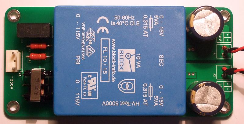

    В БП применен 10ВА трансформатор на П-сердечнике. Такая конфигурация обеспечивает пренебрежимо малую связь на ВЧ не только между конструкцией и сетью, но и между каналами. За счет низкой (десяток-несколько пФ) межобмоточной емкости нет нужды в большой индуктивности синфазного дросселя в первичном питании, что позволяет применить ВЧ-тип и практически забыть о связи устройства с сетью. Дополнительно, в цепи питания установлены резисторы, которые ограничивают "иголки" тока через трансформатор, что позволяет снизить уровень магнитных наводок от трансформатора до более чем приемлемого уровня.
    Микроконтроллер управления реле регулятора громкости "спит" (с полным гашением генерации) все время кроме непосредственно регулировки громкости, пробуждает его схема детектирования движения ручки потенциометра громкости.
    Выход усилителя отключается от нагрузки на время включения/выключения, при клипе сигнала (что большая редкость, запас есть ), если на выходе обнаружится постоянка (для быстрого реагирования ее детектирует схема с ФНЧ второго порядка), ну и вообще, если по каким-то сорвется слежение в цепи ОС.
    Для совместимости имеется и обычный RCA вход. Правда его реализация не была приоритетом, и получается он просто замыканием на "землю" одного из дифференциальных входов. Как следствие, ОУ работают с синфазным напряжением на входах, что впрочем не является большой проблемой, поскольку амплитуда такого сигнала составляет только 1/4 от входного. Еще один "недостаток" этого входа - при неподключенном источнике (за счет разбаланса импедансов на дифференциальных входах) на нескольких близких к максимуму позициях РГ можно расслышать щелчки. При подсоединенном источнике, естественно, все нормально.
    Из-за использования вольтодобавки зависимость выходной мощности от сопротивления нагрузке не имеет острого пика (картинка будет позже) и составляет 150-300 мВт в диапазоне нагрузок 32-300 Ом:

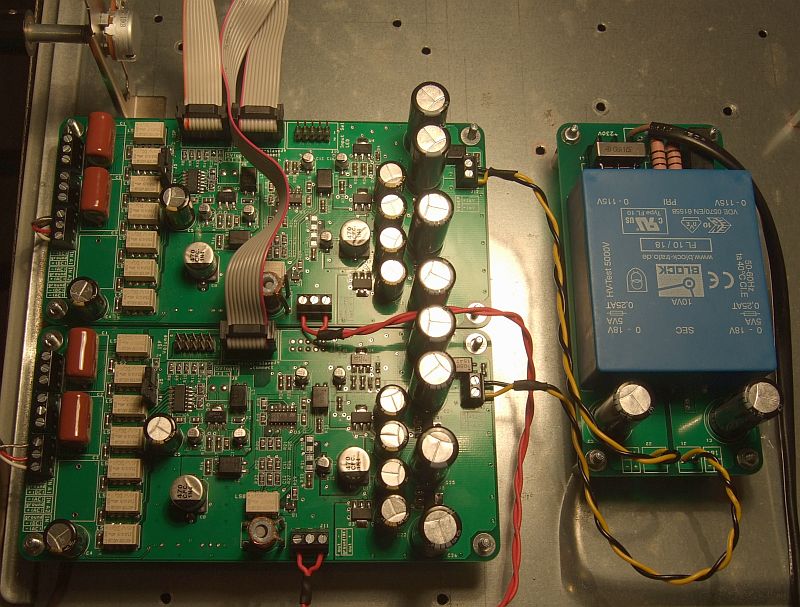

    Фотка макета (пока "на фанерке"):

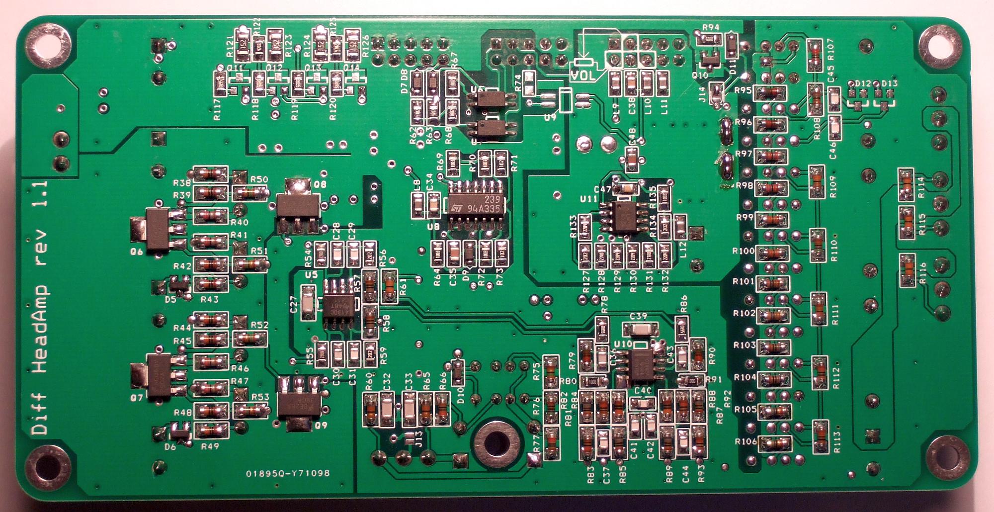

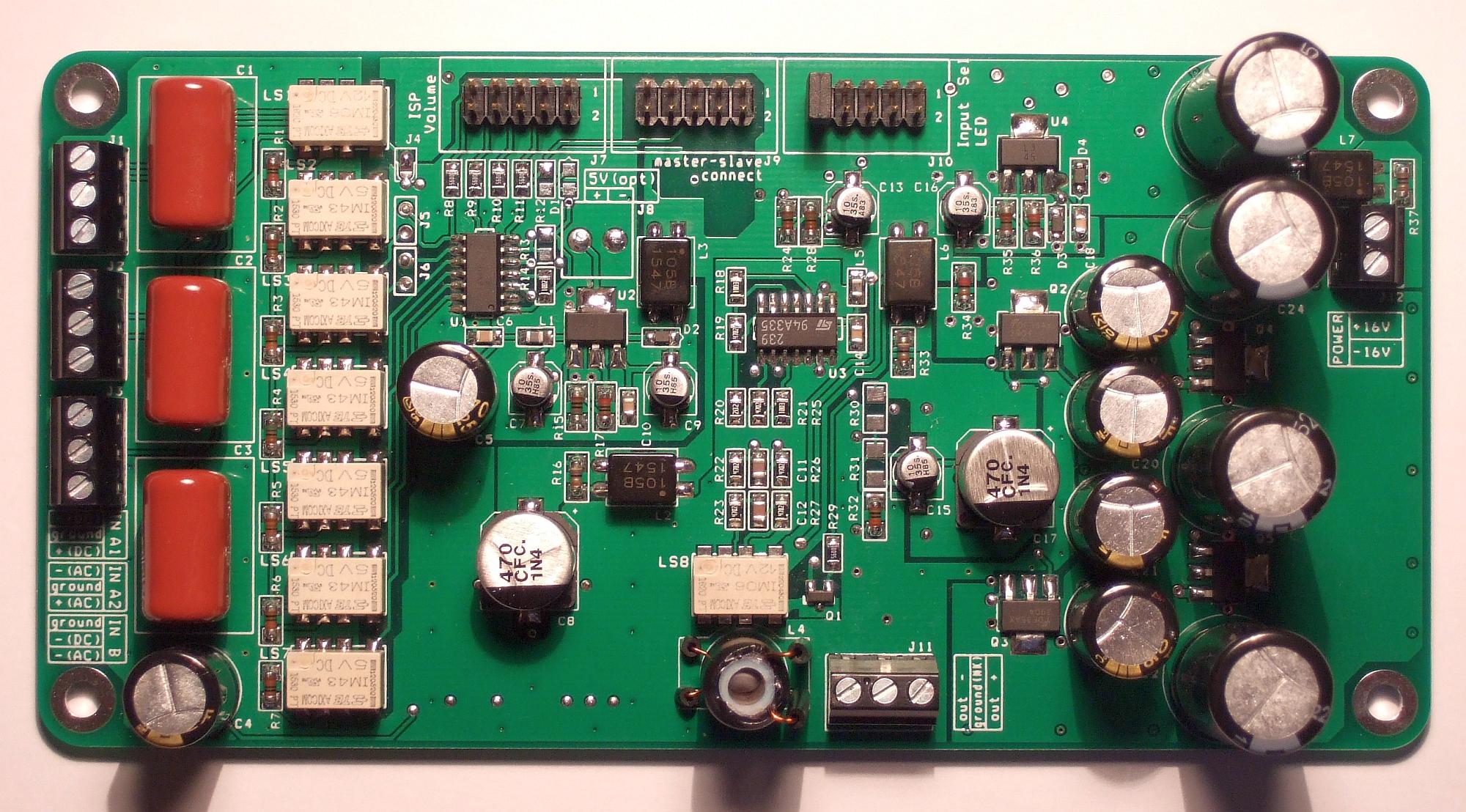

    И плат:
ID:	278840 Нажмите на изображение для увеличения.
    (по ссылке еще)

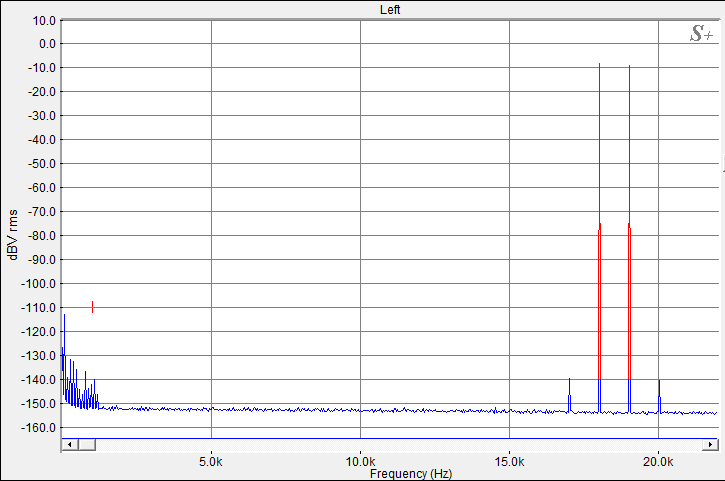

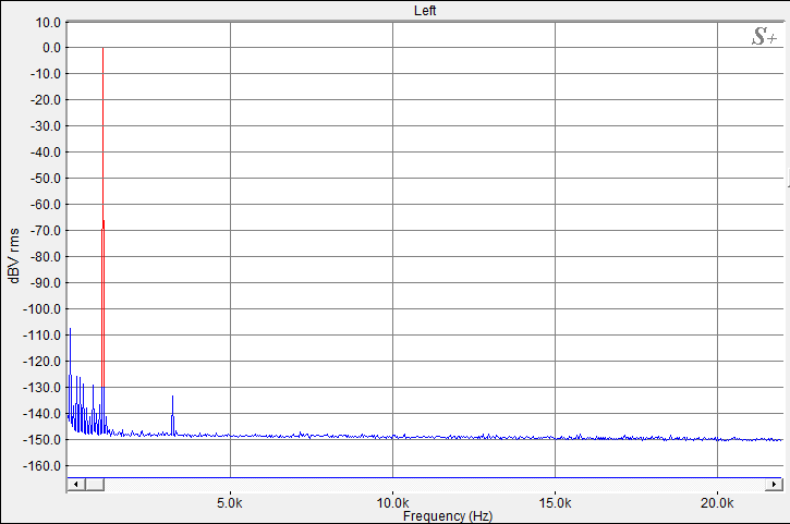

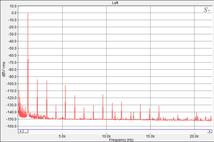

    Пара спектров:
ID:	278842 Нажмите на изображение для увеличения.
    11 Вольт пик-пик, 94 Ом, ~160 мВт, 122 дБ для "ушей" с чувствительностью 100 дБ/мВт
    (пики на НЧ - наводки на измерительную линию)
    (по ссылке еще)

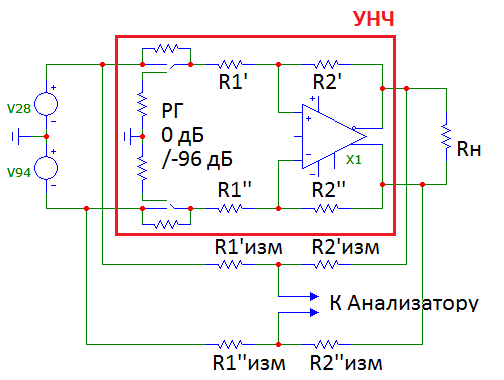

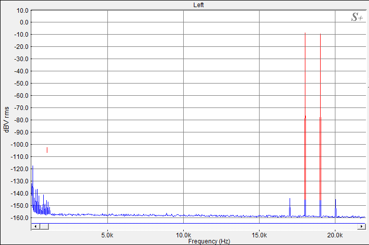

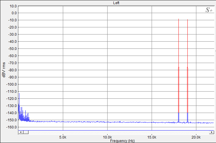

    Собрался наконец-то нормально обмерить искажения.
    Поскольку при измерениях на скорую руку накосячить можно даже не отдавая себе в этом отчета, постарался снять спектры без спешки.
    Естественно (для такого устройства), измерение производилось с помощью балансного моста.
    Упрощенно, выглядит это примерно так:
    Сигнал от входных и выходных клемм идет на макетную плату. На этой плате смонтированы цепи ООС усилителя в "суммирующей точке" (за счет Ку = -1) полезный выходной сигнал взаимоуничтожается с входным, искажения при этом остаются и могут быть измерены.
    Совсем запредельная точность взаимовычитанию не нужна, достаточно, чтоб уровень сигнала был мал достаточно, чтоб не вносил искажений сам анализатор спектра.
    Кроме того, поскольку искажения не очень велики, а хотелось хоть какого-то подобия корректности, резисторы на макетке были не такие-же как в контурах ООС усилителя, а составлены из нескольких. Конечно это не совсем идеально, но появляется хоть какой-то шанс заметить искажения в резисторах.
    Сигнал искажений с макетки подается на буфер на сдвоенном OPA1642, и только потом на анализатор (у которого довольно низкое входное сопротивление).

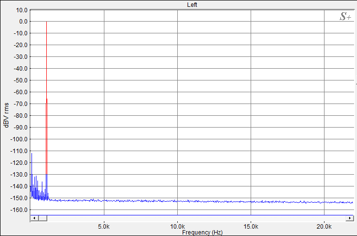

    Процедура выглядит следующим образом:

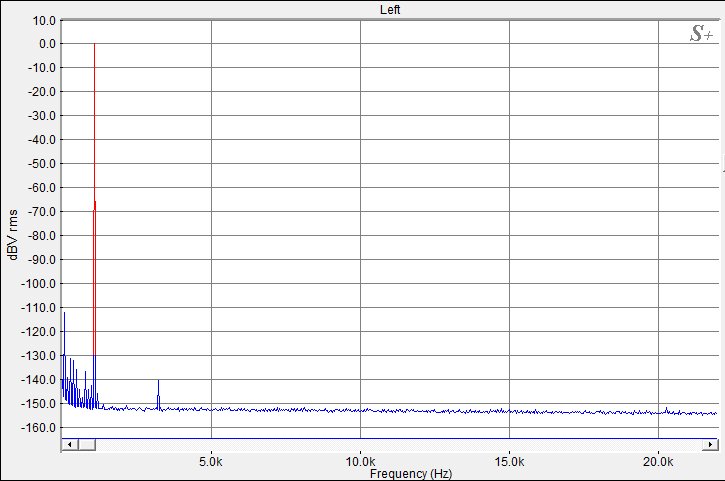

    1. Регулятором громкости выставляем минимальное усиление (-96 дБ). При этом на выходе УНЧ практически ничего нет, а на входе анализатора получаем входное напряжение, ослабленное вдвое (для Ку = -1). Смотрим на анализатор,
    видим треш, угар и содо продукты искажений источника и анализатора при высоком входном уровне.
    Сами искажения нас волнуют мало, нужна нам только амплитуда основного пика (пиков) на частоте 1063 Гц. Принимаем ее за 0 дБ.

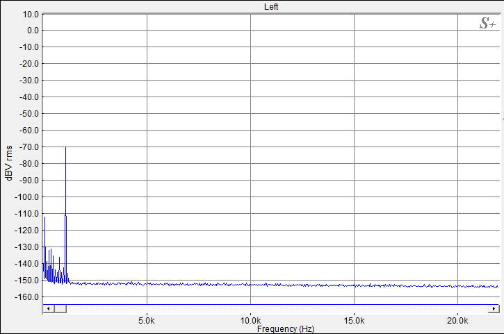

    2. Регулятор громкости переводим в положение 0 дБ. Входной сигнал на измерительной плате складывается с самим собой, но инвертированным в УНЧ. Таким образом на выходе измерительной платы получаем подавление измерительного сигнала (со всеми его искажениями) на 60 - 70 дБ. Кроме того, на выходе измерительной платы присутствуют все искажения самого УНЧ, но уменьшенные (как и сигнал в пункте 1) вдвое (для УНЧ с Ку = -1).
    За счет малого входного сигнала, анализатор тоже искажений практически не вносит.
    Картинка выглядит примерно так:
    На этой картинке нас не волнуют уровни измерительного сигнала.

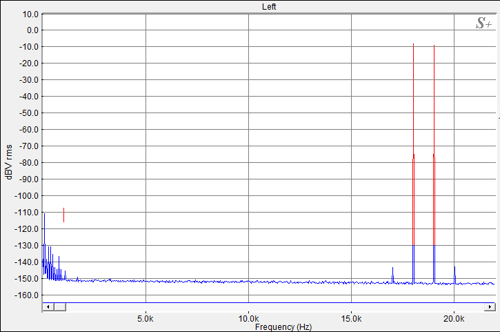

    Ну и чтоб не заблудиться в куче графиков, имеет смысл сделать "монтаж" и получить информативный график в привычном виде.
    Измерительный сигнал из спектров из пункта 1 и продукты искажений - из пункта 2:
    а)
ID:	278412 Нажмите на изображение для увеличения.
    2 Вольта rms (5.6 Вольта пик-пик) на 94 Ом, что соответствует ~ 40 мВт (для "средних" наушников с чувствительностью 100 дБ/мВт - примерно 116 дБ звукового давления)
    Именно такие комби-графики и представлены ниже для более жестких режимов, когда выходной каскад подходит к границе работы в классе А.
    б)
ID:	278413 Нажмите на изображение для увеличения.
    11 Вольт пик-пик, 94 Ом (~160 мВт, 122 дБ для "ушей" с чувствительностью 100 дБ/мВт)

    Вообще говоря, хотелось чего-то большего.
    Из отдельных измерений также выяснилось, что при работе "вхолостую" искажения ниже шумовой полки.
    Если снизить рабочий ток вдвое, искажения падают как минимум вчетверо (т.е. токовые наводки не являются их причиной), что типично для нелинейности ответственной за доминирующую тут 3-ю гармонику и боковые лепестки у ИМД.
    Видно, что уровень искажений обратно пропорционален сопротивлению нагрузки. Ток в нагрузке при этом примерно один и тот-же. Это тоже типичная картина для выходного каскада.
    Т.е. все выглядит совершенно закономерно, если считать, что глубина ООС в звуковом диапазоне примерно постоянна и составляет порядка 100 дБ.
    Собственно, как и задумывалось, ориентир на -140 дБ +/- вписался в рамки рабочего режима
    Основной вывод - простейший параллельный повторитель на не самых мощных транзисторах с малым (~40 - 45 мА) током покоя - не самая лучшая штука для работы на низкоомную нагрузку, особенно в мосте, где 23 Ома нагрузки фактически означают, что каждая половинка выхода нагружена на 11.75 Ома.
    В принципе, игра номиналами легко позволяет добрать еще 20 дБ глубины ООС на ЗЧ (только с быстрым первым ОУ), но в рамках концепции "любительский ушник", полагаю, "бронебойность" приоритетнее.
ID:	278419 Нажмите на изображение для увеличения.
    5.6 Вольт пик-пик, 47 Ом. Можно сравнить с аналогичным балансом в "г)"
    Вероятно, амплитуда синфазки (четверть от входного уровня) недостаточно велика, чтоб испортить работу AD8066. Определенную роль играет конечно и высокая степень идентичности импедансов на обоих точках суммирования ушника.

    В предыдущий пост больше вложения не вставляются, потому здесь:
    Окончательный вариант с входным сопротивлением 10 кОм и Ку -1.
    Bal_Hamp_Rin10kOm_Ku1_Forum_Final.pdf
    Вариант с входным сопротивлением 3.6 кОм и Ку -5 (для высокоомных наушников, фотки в заглавном посте).
    Bal_Hamp_Rin3.6kOm_Ku5_Forum_Final.pdf
    Можно еще сделать 3.6 кОм и Ку -1 (в первом каскаде туда хорошо становится OPA1602). Но это чуть позже..
    Для тех, кто собирает. Не исключена путаница с Мастер/Слейв вариантами запайки плат. Ниже фотографии, где все видно в деталях.
    Мастер:
ID:	278434 Нажмите на изображение для увеличения.
    Слейв:
ID:	278437 Нажмите на изображение для увеличения.
    Блок питания:
ID:	278440 Нажмите на изображение для увеличения.
    Общий вид:

    По умолчанию Об эффектах второго порядка малости в балансных схемах.
    Цитата Сообщение от andreymaks Посмотреть сообщение
    смотрю и облизываюсь ,хорош наверное зараза ,я не так силен в схемотехнике ,слушаю высокоомные наушники .
    У меня тоже 600 Ом-ные. Под них и сделал вариант с Ку ~5. В принципе, максимальной амплитуды 30+ вольт пик-пик вполне хватает
    Не давал мне покоя повышенный уровень искажений.
    Измерил еще раз глубину ОС на ЗЧ - все ровно как и планировалось, ~130 дБ на 1 кГц и 99 дБ на краю звукового диапазона.
    Посмотрел на искажения выходного буфера - где-то не более -50 дБ на малоомную нагрузку.
    На выходе хотелось-бы подавить эти -50 дБ на глубину ООС. Но результаты скромнее.
    Тупо посмотрел искажения в точке суммирования - нет ничего измеримого. Т.е. ООС вполне справляется и работает корректно.
    Значит причина в том, что именно приходит в точку суммирования.
    Токовая наводка на цепи ООС исключается. В классе А все относительно чисто, да и искажения на ВЧ тогда должны были бы существенно возрастать. Кроме того, тогда искажения до и после выходной катушки различались бы (она включена не как синфазник), чего не наблюдается.
    Емкостная наводка на цепи ООС тоже не при делах, поскольку при отключении нагрузки искажения становятся неизмеримыми.
    Еще можно отметить характерную особенность:
    Уровень искажений не зависит от частоты в пределах звукового диапазона (т.е. не зависит от глубины ООС).
    Так может это "шалят" резисторы в ООС?
    - тоже нет, потому как абсолютный уровень искажений остается неизменным при постоянном токе в нагрузке, независимо от сопротивления нагрузки, т.е. независимо от амплитуды, приложенной к резисторам ООС.
    Все выглядит так, что есть некие искажения, которые определяются током в нагрузке, причем ведут они себя как типичная нормальная квадратичная нелинейность, но при этом сигнал этих искажений неправильно доносится до точки суммирования.
    Как не печально, но похоже, вопрос тут принципиальный.

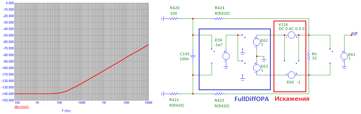

    В заголовке темы слово "балансный" взято в кавычки. Может показаться, что это не совсем правомерно. Это ведь не мостовой усилитель, а так называемый полный дифференциальный усилитель. Как и предписано балансному, он именно что выдает заданное выходное напряжение, независимо от того, как это напряжение выглядит относительно "земли".
    Но есть определенные "мелочи". В балансе независимость от земли истинная, а у fulldiffOpa она поддерживается за счет ООС. А сам усилитель изначально выдает два противофазных сигнала одинаковых относительно земли.
    Картинка:

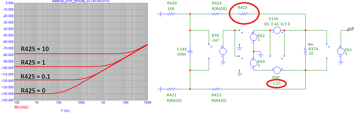

    Дифф вход, усилитель на 146 дБ, и парафазный выход. На выходе в каждую линию добавляются искажения: V116 в одной линии и столько же за счет повторителя E60 - в другой линии.
    Резисторы ООС обеспечивают подавление сигнала искажений на 140 дБ, что и видно на картинке (с частотой глубина ООС падает за счет C145).
    Все отлично работает.
    Можно убедится, что разброс значений резисторов в цепи ООС привычным образом влияет на подавление синфазки, но не мешает подавлять искажения.
    Потому как искажения в данной конфигурации вполне себе дифференциальные.
    Но это в модели они дифференциальные. А на практике, искажения на каждом выходе слегка да отличаются. Предположим на 1%. Этот 1% - это и будет синфазная составляющая искажений, которая хуже подавляется, если в цепи ООС резисторы имеют некий разброс.
    Смотрим картинку:
    Неодинаковость искажений на противофазных выходах УНЧ до охвата его ООС принята за 1%.
    В цепь ООС включен дополнительный резистор, имитирующий разброс номиналов в 0, 0.1, 1 и 10%
    Кривули слева наглядно показывают, что остается от сверхглубокой ООС в усилителе с двумя неидеальностями. - не так уж и много.
    Характерно, что ни разброс резисторов, ни отлчие искажений а плечах по одиночке не способны заметно ухудшить искажения на выходе устройства.
    В этой связи становятся понятными и результаты обмера ушника.
    Примененные в ООС резисторы точности 1% совместно с предполагаемым разбросом искажений по выходам 1% (вполне реалистичном, это когда в одном плече -50 дб искажений, а в другом -50,09 дБ ) как раз и обеспечат подавление искажений ВК до значений около -140 дБ.
    Что, вообще говоря, совсем не плохо .
    Следствия:
    1. Если зачем-то сильно хочется улучшить искажения сабжа, можно озаботится более точными резисторами.
    2. Чисто мостовой усилитель (по сути, два независимых противофазных усилителя) практичнее с точки зрения реализации предельно низких искажений. Но естественно, такая конфигурация совсем не подавляет синфазную входную помеху.
    3. Более чистая (не любительская) реализация сабжа логично должна подразумевать разделение критичных функций по каскадам и выглядеть например так:
    а) вход на fulldiffOpa с точными резисторами - это чтоб избавится от синфазки по входной линии,
    б) не сильно низкоомный (скажем более 1 кОм) парафазный РГ
    в) мостовой усилитель на сдвоенном ОУ (фактически два отдельных инвертирующих усилителя).
