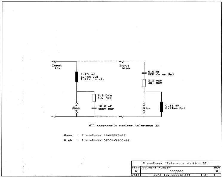

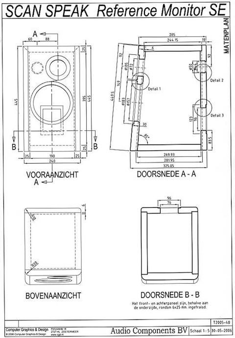

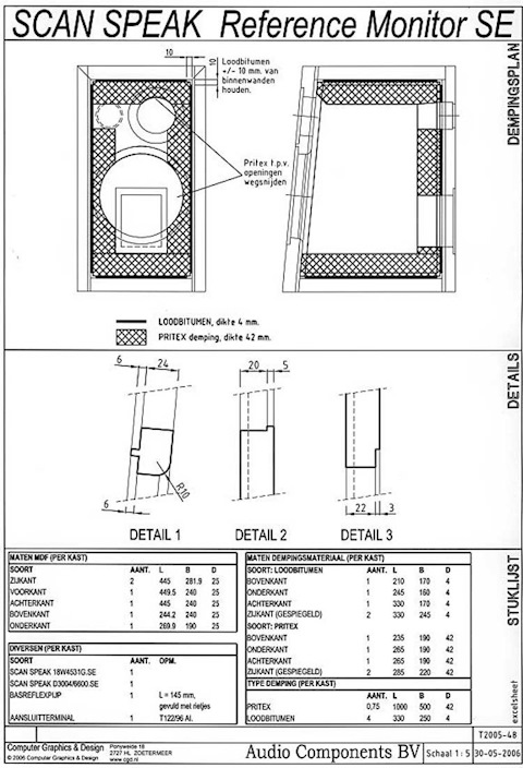

    Всем доброго времени!
    Собственно имея желание и возможность собрать/повторить полочный проект, выбор пал на ScanSpeak Reference Monitor SE
    Отзывов очень мало, есть только мнения и сегодня столкнулся с очередным крайне негативным...
    Хочется именно скановский звук, посему вопрос, имеет ли проект право на реализацию и насколько он адекватен по мнению наших гуру?
    Буду благодарен любому совету ибо проект первый и не хотелось бы сразу в лужу)

    Выбор голов хорош, но фильтры... Посмотрите варианты у Гравессона. Там все-таки как-то поинтереснее, на мой взгляд.

    а на что конкретно у троелса смотреть... тенденция такая, что в основном ругают его проекты... хотя имея в наличии ВЧ SS7100 изначально прицеливаться к иллюминаторному монитору, но 18WU/8741-T00 просто неадекватны по цене нынче

    Да какая разница, напольники или нет? Объем то оптимальный не изменится. 18W/8531G00 требуется 45 литров объема в ФИ. Для 4531 нужно 33 примерно.

    Троелс тоже лепит довольно посредственные схемы в двухполоски. А там где схемы стоящие он не раскрывает номиналы элементров фильтра - чтоб кит покупали сразу.

    В оригинальном проекте ZRT для не подготовленного взгляда какая-то белиберда в кросах... этим и отпугнул, я всё-таки от незнания больше склонен к "меньше компонентов в кросе - меньше влияние на звук"

    Неубранные фильтром кривули будут портить звук значительно сильнее чем перебор с количеством элементов фильтра.

    Zork1, не то пальто получается... там очень маленький объем для 18шек не годится... придётся действительно рассмотреть вариант на 15шке и если действительно зацепит, то до собрать басовую секцию...

    в фильтре ад из зелёных червяков)
    а кросс верный, это точно за поёт?)
