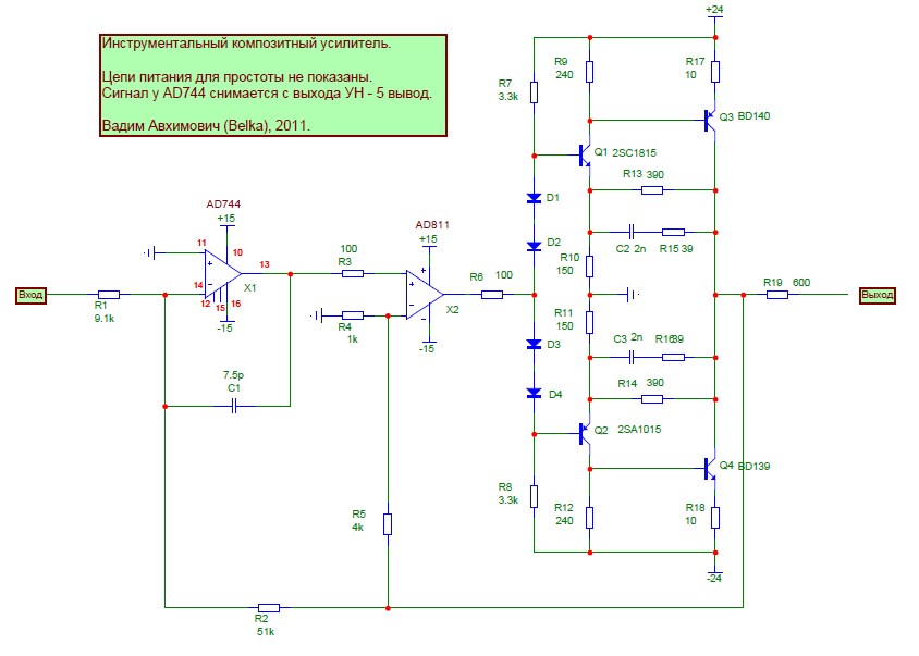

    Цитата Сообщение от Dielx Посмотреть сообщение
    Схема следующая, сложилась из рекомендаций в данной ветке.
    R7 R23 - лишние. Бесполезно нагружают ОУ. R5 R6 тоже бесполезно нагружают ОУ, вдобавок создают искажения на диодах смещения, которые затем приходится править ООС. Надо вольтодобавку или источники тока вместо R5 R6
    ---------- Сообщение добавлено 13:29 ---------- Предыдущее сообщение было 13:27 ----------
    R14 уменьшить раз в 10
  5. #224
    13,310
    По умолчанию Re: Усилитель для наушников по схеме Headphone Amplifier Rod Elliott (ESP)
    Они не то чтобы лишние, они не там стоят ))))
    Можно ИТ, но его нет, потому что исходная схема кривая )))))
    Побоялся ступеньки, без них пока не пробовал.
    Возможно что применение источника тока и облегчат жизнь ОУ, но на подсознании чувствую что итоговой разницы "в ушах" я не услышу, а деталей прибавится. А тут дёшево и сердито. А если не видно разницы зачем платить болше (с)
    уже.
    Где они должны стоять?
    ---------- Сообщение добавлено 14:26 ---------- Предыдущее сообщение было 14:24 ----------
    Откуда она возьмется - транзисторы открыты падением напржения на диодах. В любом случае ток ОУ сливается в нагрузку через б-э переходы ВК, обходной путь в виде резистора ему не нужен
    ---------- Сообщение добавлено 14:26 ---------- Предыдущее сообщение было 14:26 ----------
    Достаточно вольтодобавки. Пара резиков и пара кондеров на канал
  8. #227
    13,310
    После ОУ, как здесь, у Белки
    Любое сопротивление в базах - зло! Поэтому все антивозбудные резисторы шунтируем дросселями!

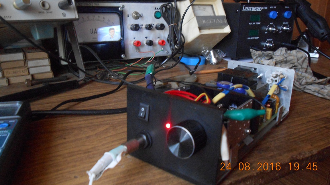

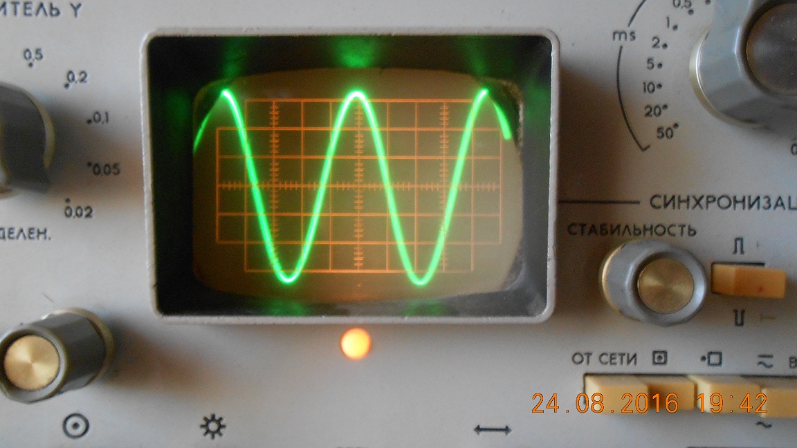

    Вот и форум наконец то заработал! Ура!
    А вот собственно на реальной нагрузке 32Ом всё чистенько. Работает уже 2 недели полёт нормальный, крышку надо собраться сделать

    Субъективно по звуку достаточно нейтрально и точно, без окрасов. Очень порадовали НЧ и особенно СЧ очень мягко. По сравнению с Семыниным звук другой, не хуже не лучше, просто другой, более точный что-ли. Пока слушаю этот
    P.S. Из деталей греется больше всего трансформатор

    Ещё хотелось спектр гармошек посмотреть, но что-то с картой. А на встроенной Реалтек страшно
    И, что, диоды не влетают в насышение при повышении уровня сигнала?
    похвастаюсь смастерил крышку.

    Аппарат жив, здоров, трудится каждый день.

    диоды не влетают в насыщение при повышении уровня сигнала
    До (примерно)3в входного всё работает стабильно... далее не знаю, потому как это и не нужно, кровь из ушей потечёт.
