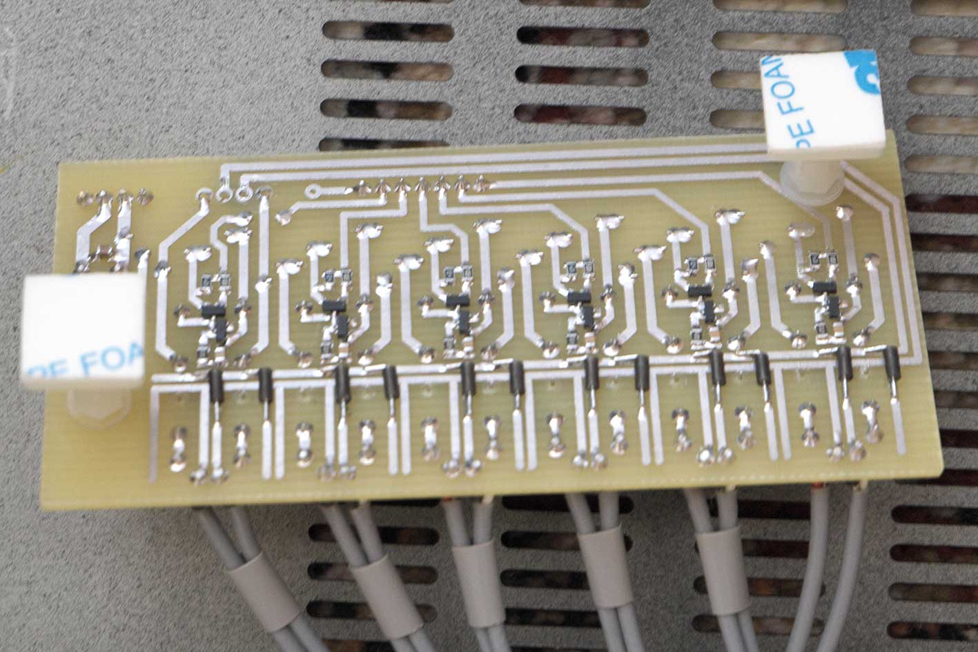

    Пока жду прибытия пленочных конденсаторов, сделал плату селектора входов на реле. Как мне рекомендовали, проверил подключенную "на соплях". Хуже не стало - уже хорошо. Не шумит, не фонит, все исправно переключается. Звук? Ну, кажется, лучше. Пока отключишь, разберешь, припаяешь... потом все в обратном порядке - времени проходит много. Приходится рассчитывать только на память. Мне показалось повоздушнее стало и бас почётче. Это более заметно на обратном переходе к коммутации ключами. Когда буду менять проходные конденсаторы, тогда и вставлю плату основательно, потому что надо все полностью разбирать.
    Уберу с платы перемычки около входных разъемов, идущие ко входам ключей и впаяю экранированные проводники - там есть место от отсутствующих конденсаторов параллельно входу. Переставлю с платы усилителя разъем (JV05(WV01) на схеме) и оттуда уйдет родной кабель на плату тембра. Я сохранил раздельные земли для права, лева и для управления реле. Управление привел шлейфом с контактов процессора и там же взял 6В. На селекторе немного приглушил питание двумя диодами до 4,5В - реле достаточно и экономия небольшая. Для подключения шлейфа к плате использовал освободившийся ранее разъем от коммутации АС.
    Если не забуду потом сделаю фото всего в сборе.
    ---------- Сообщение добавлено 18:30 ---------- Предыдущее сообщение было 18:14 ----------
    Кроме того почистил все контакты рекомендованным где-то в параллельных темах средством CRAMOLIN CONTACLEAN. У реле - там открываются крышечки. На всех разъемах. И регулятор громкости - оказывается он был причиной приглушения звука в правом канале. В средстве есть смазка - как обещают предохраняет от дальнейшего окисления. Промывку как смог выдул "грушей". Реле теперь шёлкают мягонько, но все чётко. Регулятор громкости работал очень хорошо, но через 3 дня немного зашуршал, может грязь в смазку собралась, может от холода (с прогревом шуршание исчезает). Промыл его WD - пока все работает отлично.
    ---------- Сообщение добавлено 19:15 ---------- Предыдущее сообщение было 18:30 ----------
    К сожалению, эта конструкция теряет DCC OUT и TAPE OUT. Я этим практически не пользуюсь - магнитофонов давно нет, но хотелось бы сохранить функционал.

    По умолчанию Re: Модернизация Marantz PM-53
    Тоже уважаю Маранцы, звучание 545-го усилка на мой слух считаю близким к совершенному. Но не стоит действительно менять фирменные электролиты на керамику. Да и на пленку смотря какую. Пленочные полиэстр, лавсан звучат хуже хороших электролитов. Так что хотя бы "знакомому" верните, как было - добрый Вам совет.
    Аватар для Виктор-2
    12.10.2015
    Как было - это полусухие электролиты. И я, все-таки, не без оснований делал. Я сначала заменил два на основной плате - как мне показалось - звук стал более внятным в середине. А при включении тембра мутился, я сначала думал из-за тембров. Но потом поменял в тембрах - и там прояснилось. Немного, конечно, но всё таки. Я понимаю - теория, корифеи, шаманы... Но практика - критерий истины. Возможно, я подстраиваю под свой тракт, но практика пока отталкивает от электролитов. Если пленка не ухудшит - оставлю её. Вернуть ведь назад всегда можно.
    Последний раз редактировалось Виктор-2; 19.11.2016 в 17:47.
    Частый гость Аватар для Grommit
    28.09.2015
    499
    Керамика может "ярчить" звук, и вроде как первое впечатление положительное. Но это привнесенный окрас, через несколько дней прослушивания он приедается и распознается как неестественный - уши-то действительно не обманешь.
    Аватар для Виктор-2
    12.10.2015
    Керамику я уберу - вопрос решённый. Но электролиты возвращать пока не хочу.
