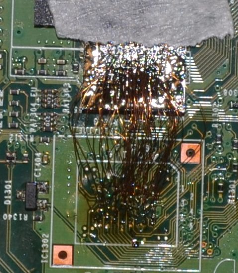

    А как паяльником БГА паяют?
    Завсегдатай Аватар для pyos
    15.07.2006
    4,397
    По умолчанию Re: Выбор паяльной станции
    Есть "дикое подозрение",что разговор шёл про станцию "2 в одной" - с "горячим воздухом" и контактным (обычным)...
    P.S.Если нет: наступила осень,вылезли "грибы"...Пойду Амаретто приму,на всякий случай...

    Ну это же не на штатное место его припаивают
